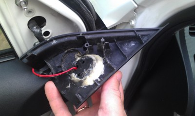

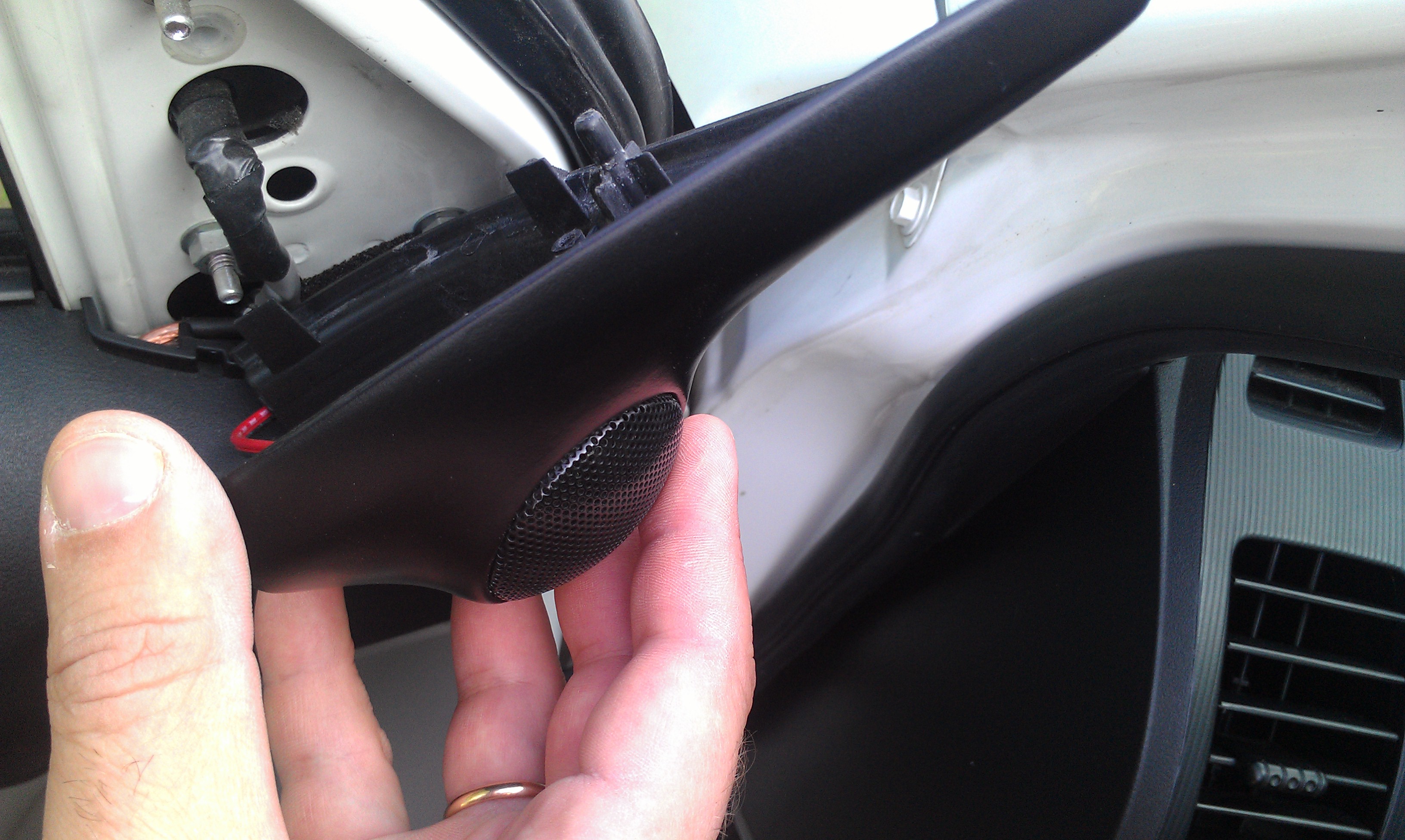

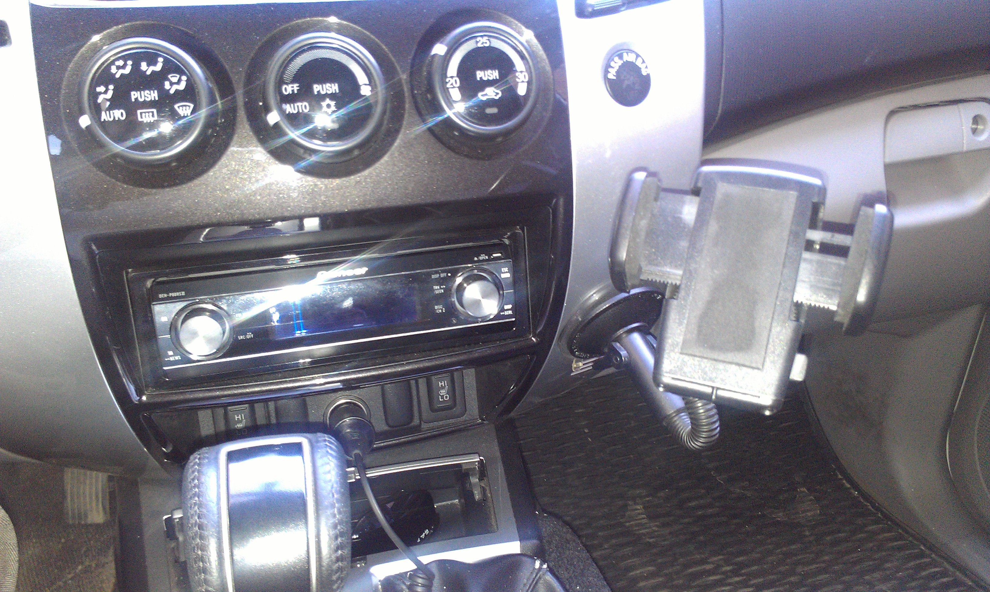

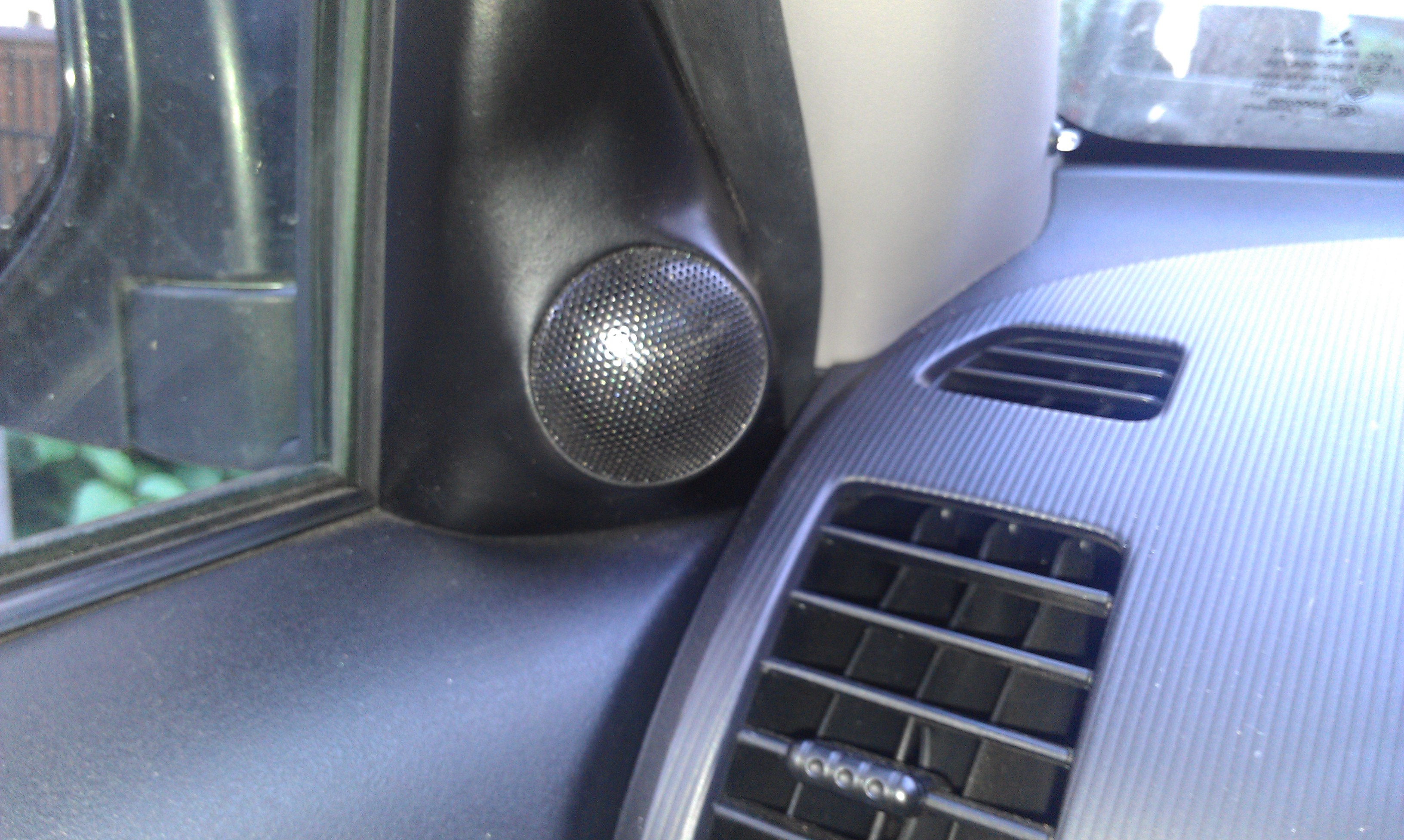

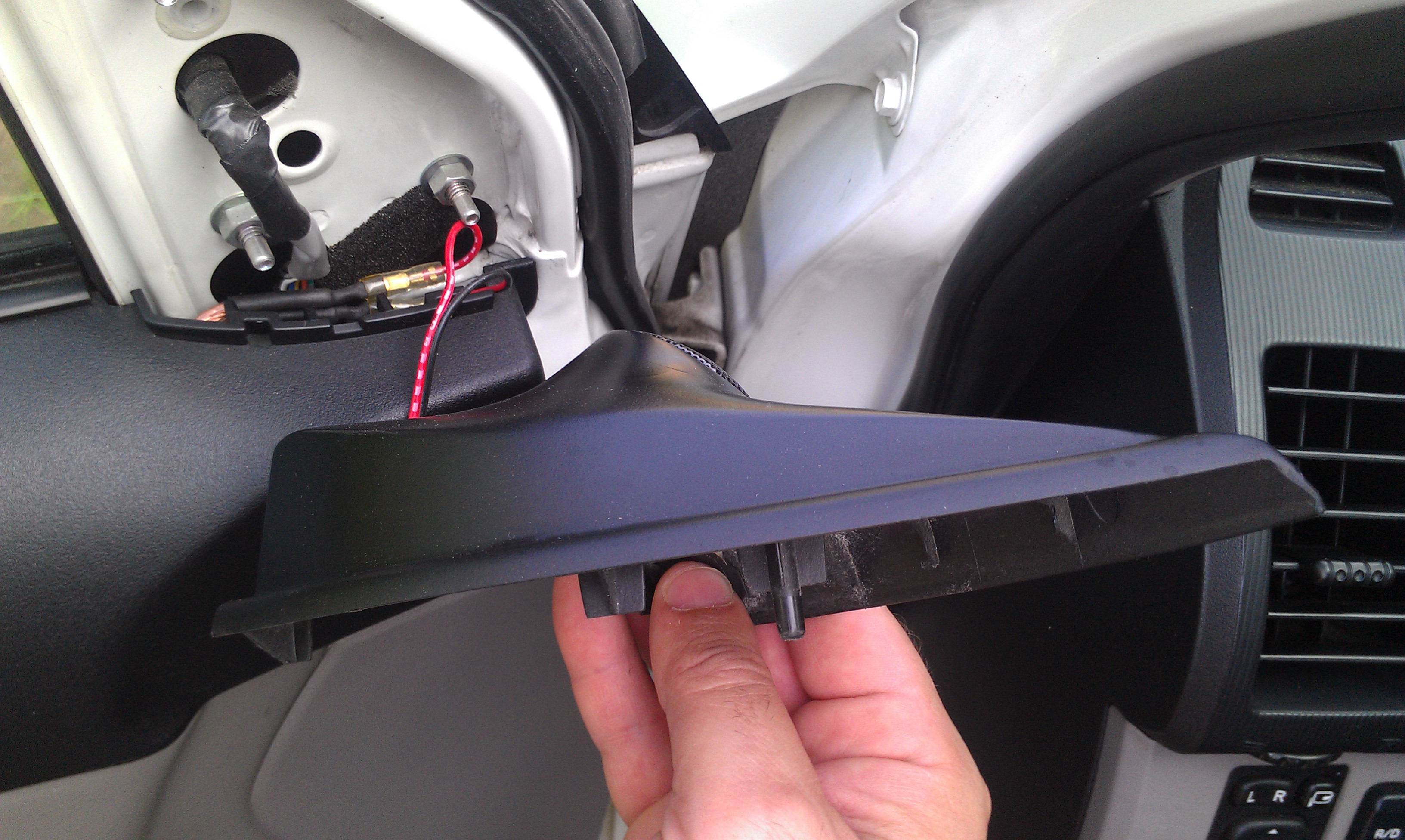

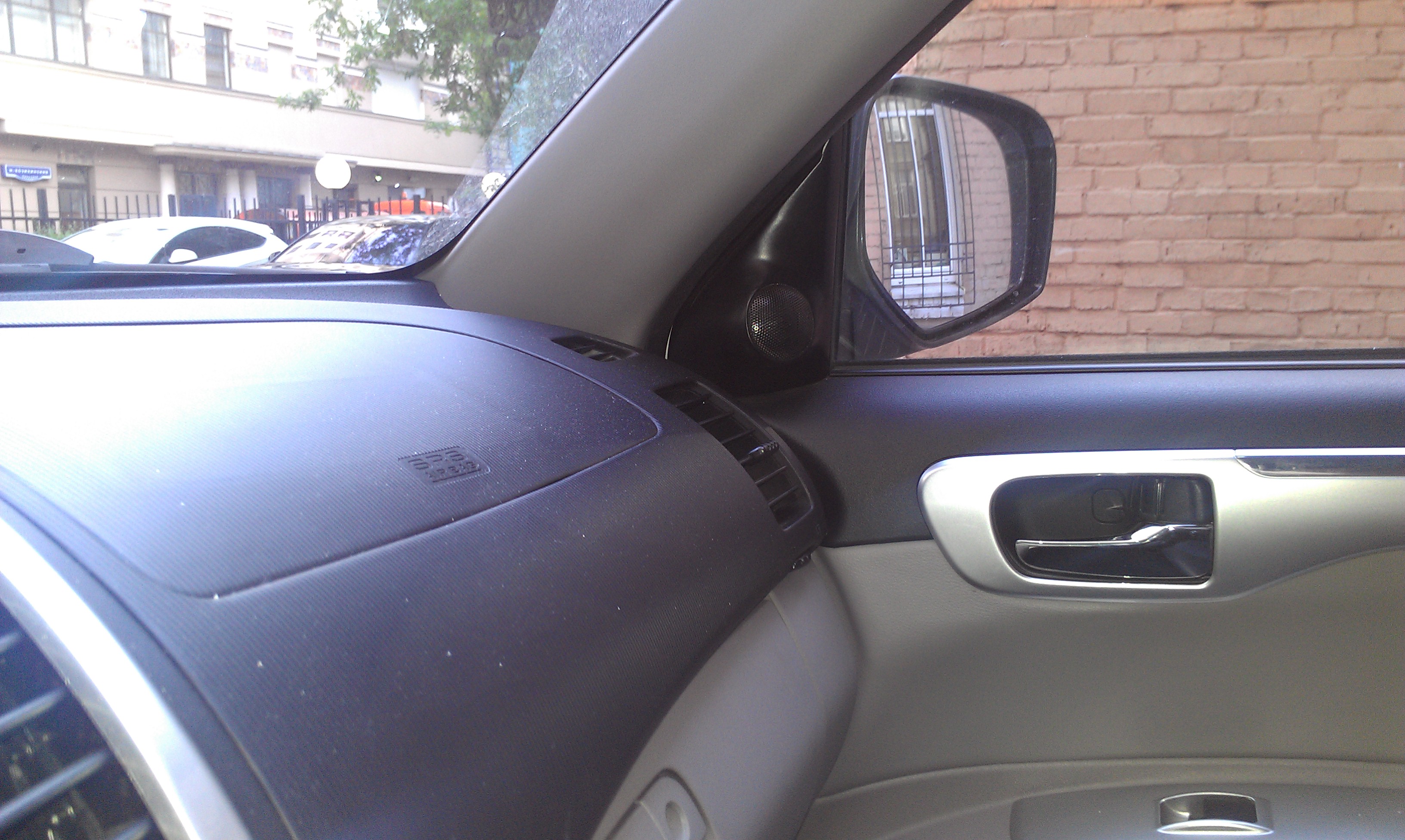

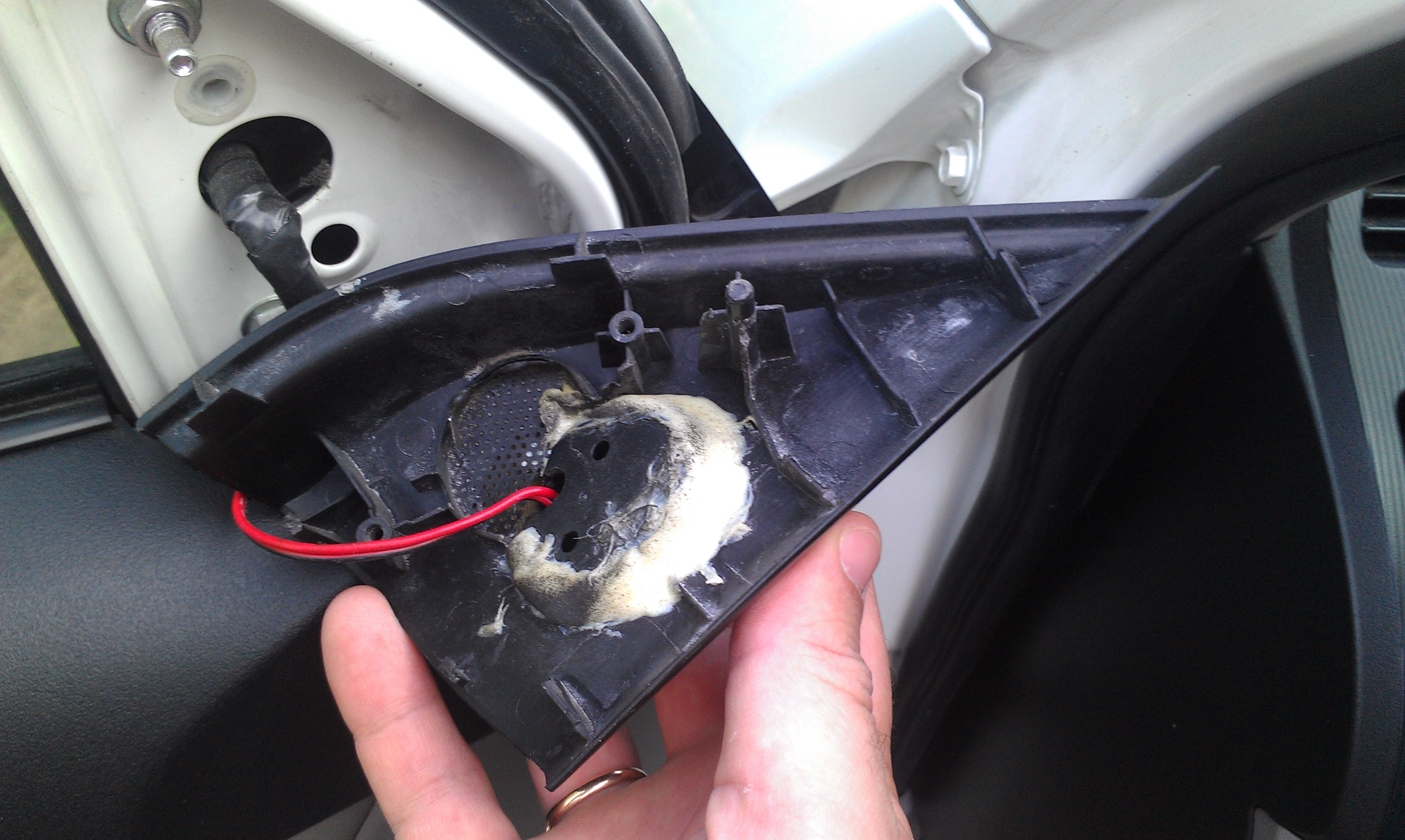

Случайно нашел фотку морелевской пищалки, инсталированной в штатный треугольник, может кому-то поможет, особенно в стартовой комплектации, где их нет совсем. Делается не сложно!
И до кучи место, куда вкорячил кронштейн для наладонника, удобно!

[quote="BorisMan"]Случайно нашел фотку морелевской пищалки, инсталированной в штатный треугольник, может кому-то поможет, особенно в стартовой комплектации, где их нет совсем. Делается не сложно!
пиши как несложно :*PARDON*:

Артур 29 писал(а):
BorisMan писал(а):Случайно нашел фотку морелевской пищалки, инсталированной в штатный треугольник, может кому-то поможет, особенно в стартовой комплектации, где их нет совсем. Делается не сложно!
Работы на пару дней, с учетом сушки и шлифовки:
Запасаетесь полиэфирной смолой (сохнет лучше, чем эпоксидка и стабильнее себя ведет, лучше шлифуется), устанавливаете колодец от пищалки (в треугольнике делал отверстие, чтоб утопить), устанавливаете колодец (ставил на термоклей).
Внимание! Направленность пищалок на слушателя имеет очень большое значение, поэтому определитесь с этим, зафиксируйте, покатайтесь денек - послушайте! Скорее всего углы установки динамиков кому-то захочется сделать разными, чтоб сориентировать их на место водителя и это логично и не будет бросаться в глаза.
Однако это не самое лучшее место для пищалок, особенно в данном авто. Если ставил бы сейчас, однозначно поставил бы в стойки лобового стекла, примерно на уровне верхнего угла треугольника. По теории ВЧ динамик должен стоять на 5-10 см. ниже уровня уха.
Далее все как по этой ссылке. http://www.drive2.ru/cars/kia/spectra/s ... l/1490873/ . Подобных инструкций в сети море!
Шпатлевку использовал для ремонта бамперов - не лучший вариант. Зимой появились трещинки, хотя их видно только на снятых деталях (на фото видно).
ИМХО самый лучший вариант – полиэфирная шпатлевка со стекловолокном. Я когда то в молодости из такой (Bondo, США, применяется для ремонта яхт) с использованием листов стеклоткани ремонтировал плоскости авто. Одна машинка до сих пор жива – более 10 лет прошло, а плоскости целы. Жаль, что возить ее сюда перестали.
Получившиеся подиумы собирался обтянуть термопленкой, даже подобрал по фактуре такую же, как верхняя (черная) часть дверной панели. Перед оклейкой нужно обязательно идеально ошлифовать (лучше по мокрому) и выкрасить подиумы, для лучшей адгезии (пленка отслоится от шершавой поверхности). После того как открасил (матовая черная краска в 4 слоя, первый – проявочный), желание клеить пленку отпало напрочь, т.к. все вышло очень аккуратно и не выглядит инородным предметом в салоне.
