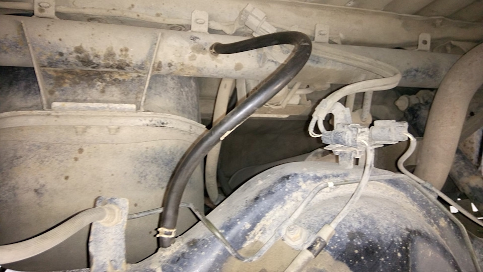

scorpion63 писал(а): А фотку можно посмотреть?
Не могу что-то эту фотку найти, извини.
Нашел другую. На старой Эльке сапун был выведен в поперечную балку над задним мостом.
В новой эльке вроде выведен в полость рамы.
Я вывел в отверстия полости над мостом.
В общем принцип понятен - защитить от грязи, но не от воды. От воды нужно выводить повыше, например тянуть под капот или в салон, но тогда запах будет :)
не, в крыле в багажнике у меня живет шланг от сапуна с надетым фильтром от жыгулей - нет запаха никакого, там в крыле же вентиляция рядом

от скорости как зависит только - не пойму, может до кучи еще и датчик.
Что-то подумалось вот:
например, осталось на блокировке 1-2 зуба с каждой стороны. Жесткого зацепления нет, есть люфт. На малой скорости тяга небольшая, у одного колеса получается цепляться за землю и отставать, блокировка люфтит, лампочка моргает. С увеличением скорости тяга больше, люфт пропадает, лампочка горит.
Лучше бы, конечно, задницу целиком поднять и колеса руками покрутить. Сам вот хочу (хоть лампочка у меня и не моргает, особенно, после замены "грибка"), при грядущей смене резины попробовать. Для профилактики.
Грибок датчика вытягивается диафрагмой, она сама не крутится, и втаком случае индикация бы светилась, а вот блокировки не было бы. Т.е. даже совсем без зубов индикатор бы показал что все ок.
Колеса покрутил. Открутить штуцер пока не успел, простуда перебила все начинания, на 8 марта поздравляю женщин своих и пойду в гараж ::-D:
Смерть сама по себе не страшна, страшно что это уже навсегда.

Aids42 писал(а): Колеса покрутил.
О, и какой результат?
Крутятся в разные стороны :) ну т.е дифф. свободный.
