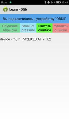

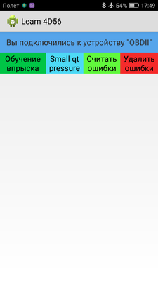

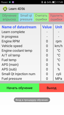

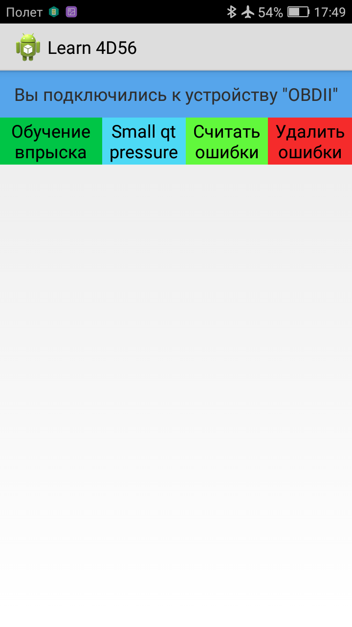

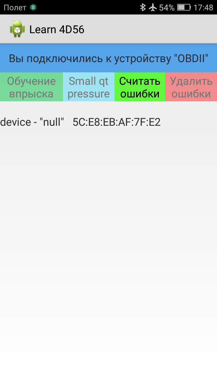

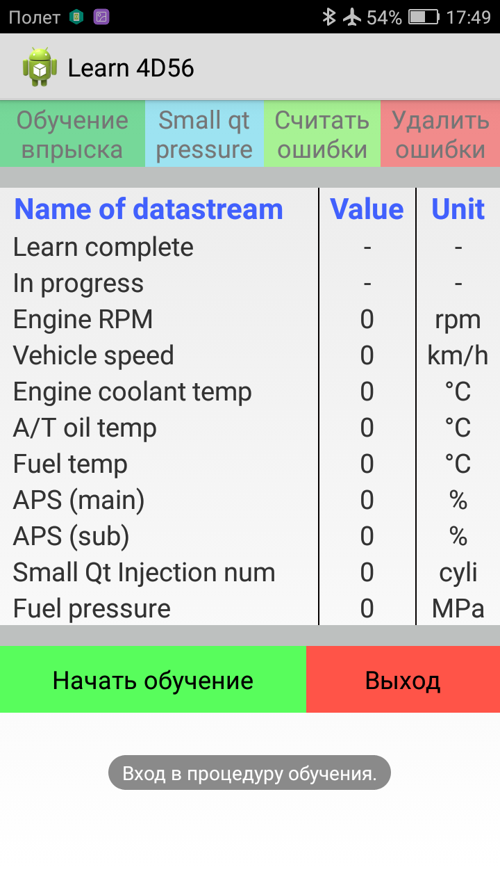

Скрины остарой версии. Попробовал другую старую, тоже самое все.

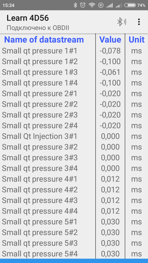

Народ подскажите что это может быть, вообщем сделал обучение на эльке 2008 года. И корректировка выдала вот такой вот результат
Что форсункам кирдык ? При нагрузке, разгоне на оборотах 2000-2700 слышен цокот, подозрение на детонацию в 4 цилиндре так как была проблема в 4 целиндре с последующим ремонтом.

sn1
Сообщения: 7637
Двигатель:: 4D56+
Откуда: Византийская Империя
Благодарил (а): 309 раз
Поблагодарили: 673 раза
Re: ELM 327
Сообщение sn1 »
Fuligan писал(а):А да вот забыл лог прицепить, подскажите кто что понимает что с форсунками.
Если машина не шитая, то значения не в допуске. Причиной могут быть нн только форсунки.
