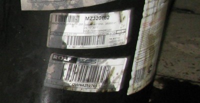

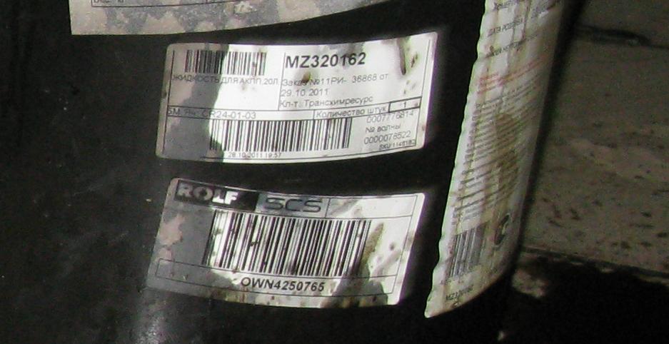

Я был бы не я, если бы не проверил спецификацию на банке. Там был точно допуск SPIII.
Я хоть этого и не помню, но я не мог залить в АКПП, не сверив все допуски.

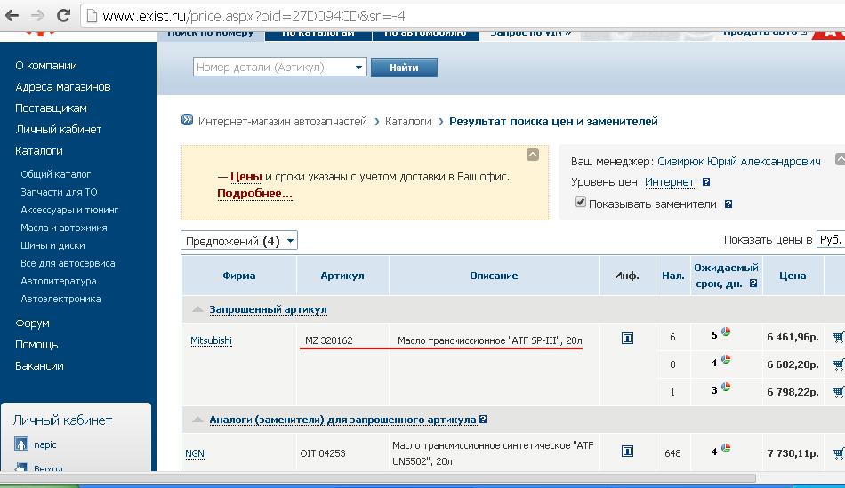

У меня кстати, все ходы записаны (с) Покопался в архиве и нашел что мне залили именно вот это :)

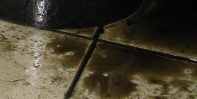

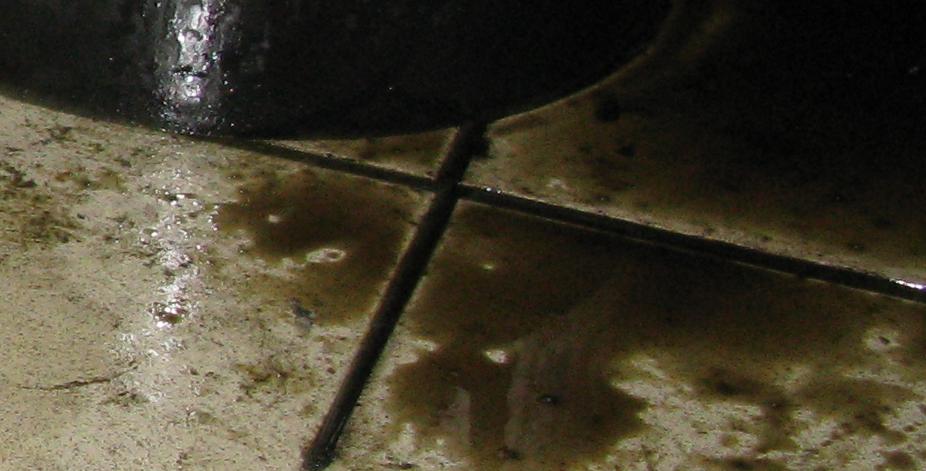

Цвет его был именно такой, так как разлили при открытии банки
А с этим номером exist вполне дает заказать оригинальное трансмиссионное масло
Так что механик заливший мне эту зелень и не причем, он и я был уверен что заливает именно родное масло. Банка была не вскрытая. Иначе я бы не разрешил залить. Я параноик, еще с Египта прошу официанта при мне вскрывать бутылочку с водой, чтобы я слышал как рвется стопор крышки... :)
Почему я не обратил внимания на цвет? да обратил наверное, но не придал этому значения, но может и не присматривался....

Napic писал(а): Я был бы не я, если бы не проверил спецификацию на банке. Там был точно допуск SPIII.
Да я номер на ведре ещё на предыдущих фото рассмотрел. И сверил и с каталогом и с эксистом. Поэтому и сказал - странное масло. И попросил всех посмотреть - хоть у кого то есть масло такого цвета в АКПП? Если ведро было запечатанное, то дилер конечно не причём. Что ему привезли-то он и льёт. И отступить от рекомендаций он не может. Да, грамотный механик тут же бы задал вопрос - а чё такой цвет-то??? Но имеем факт, который имеем.

Я менял в АКПП масло на пробеге 70 т.к. - цвет при сливе был именно такой.....
Залил 10 л. фирменное в три приема - первый раз с заменой фильтра и два раза частичной заменой. Пробежал после замены 24 т.к. - цвет все равно темноватый....
atservice
Сообщения: 798
Зарегистрирован: 16 янв 2011, 09:24
Мой автомобиль(и):: Mitsubishi Pajero Sport 2010
Откуда: Новокузнецк
Поблагодарили: 182 раза
Re: Глюк в работе 5-ст АКПП
Сообщение atservice »
Армеец писал(а):Я менял в АКПП масло на пробеге 70 т.к. - цвет при сливе был именно такой.....
Такой - это какой? Зелёный?
