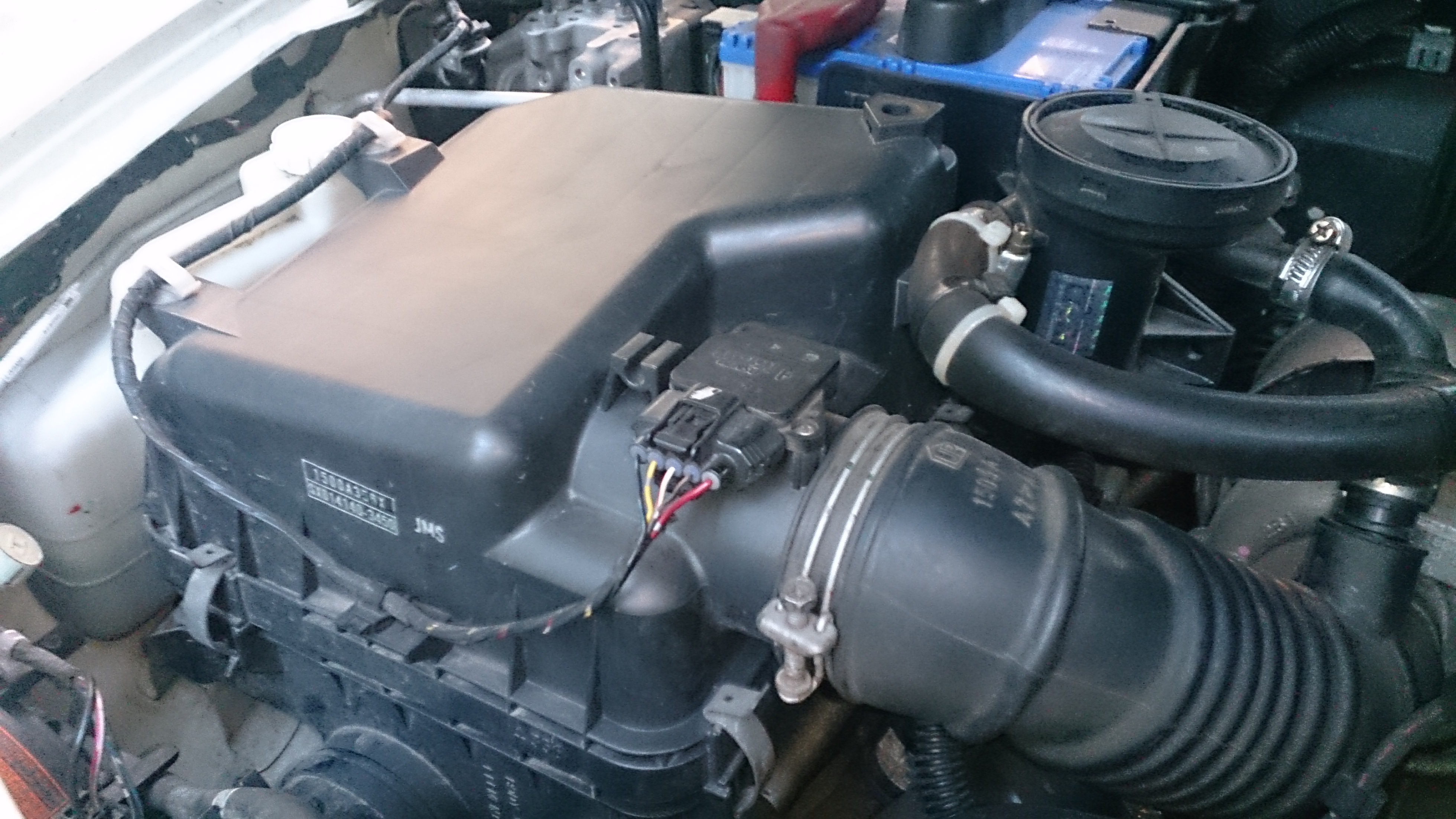

А где именно МАФ стоит?

На корпусе воздушного фильтра перед впускным патрубком турбины.

oasys писал(а):А где именно МАФ стоит?
Вот здесь
