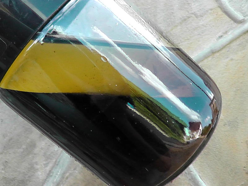

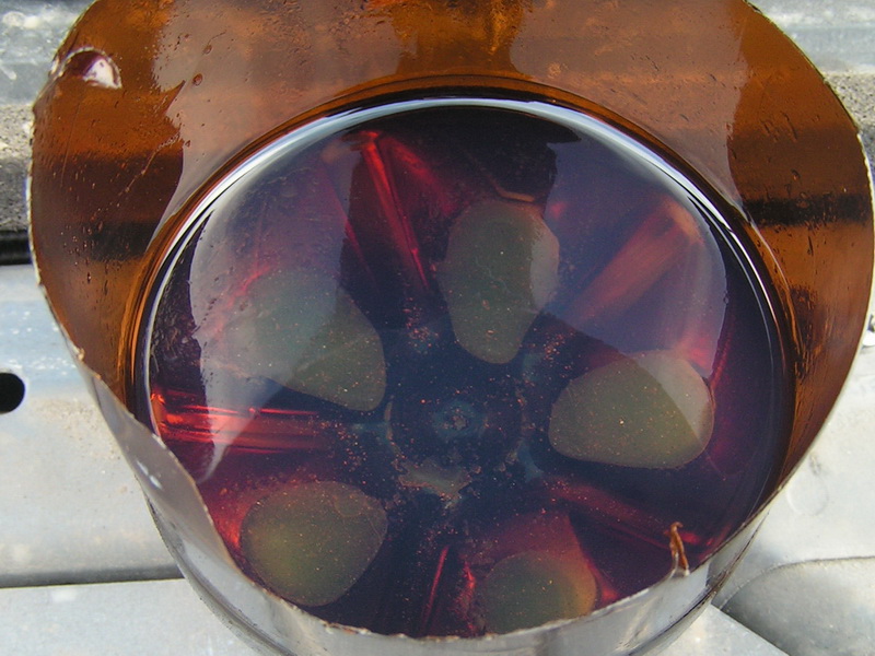

Может у тебя подачи топлива при нагрузках не хватает. Топливный давно менял? Даже на новом фильтре, бывает нужно снять датчик воды и слить отстой с фильтра. Посмотреть на предмет осадка. Есть добавки в топливе, которые не проходят через фильтр и датчик воды на них не реагирует, на фильтрующем элементе создают плёнку и уменьшают пропускную способность. Рост мощности на оборотах не происходит, но ничего не скисает.
Осадок бывает не предсказуемо разный.
