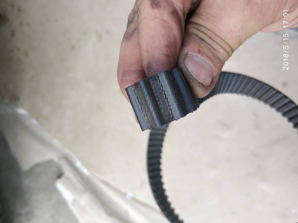

Вот такой он стал Отправлено с моего MI 6 через Tapatalkcergi123 писал(а):Да один раз на 35тыс.MAX68 писал(а):Были ли подтяжки РБВ за эти 90 тыков?!cergi123 писал(а): Если вы о ресурсе ремня бв, то хочу всех опечалить, мой так и не порвался и не облысел за 90 т.к.

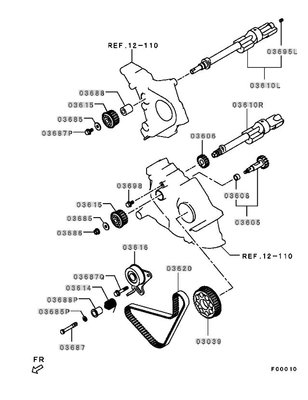

Учитывая то, что ремень балансиров короче в два раза чем ремень ГРМ и вращается балансир в два раза быстрее, то можно рассмотреть версию влияния осевого биения ролика на обрыв ремня.

[quote="Napic"]Учитывая то, что ремень балансиров короче в два раза чем ремень ГРМ и вращается балансир в два раза быстрее,
а как Вы определили, что "в два раза быстрее"? то, что РБВ вдвое короче ремня ГРМ- так это значит, что РБВ вдвое чаще изгибается на шкивах причем с меньшим, чем у РГРМ радиусом ( я писал об этом). Приводные шкивы на коленвале у ремней одинаковы, передаточное отношение непосредственно на валы (шестерня) тоже никак не с двукратным отношением!

ЮЮ, частота поперечной вибрации двигателя в два раза превышает частоту вращения коленвала.юрий юрикович писал(а): а как Вы определили, что "в два раза быстрее"? то, что РБВ вдвое короче ремня ГРМ- так это значит, что РБВ вдвое чаще изгибается на шкивах причем с меньшим, чем у РГРМ радиусом ( я писал об этом). Приводные шкивы на коленвале у ремней одинаковы, передаточное отношение непосредственно на валы (шестерня) тоже никак не с двукратным отношением!
Поэтому эти силы уравновешиваются двумя валами с противовесами, вращающимися в разные стороны в два раза быстрее коленчатого вала.
Ты же на велике наверняка ездил! Вот они и подобрали нужное передаточное соотношение.
