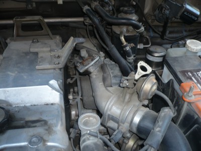

Вот, смысл получается такой как тут на фото
http://pajero4x4.ru/bbs/phpBB2/download ... 153213&t=1

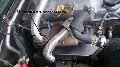

у меня заглушка вот тут(была)

Re: ЕГР ........ нет слов.
Сообщение -=Спец=- »
Green Goblin писал(а):
Поставить заглушку между ВК и клапаном ЕГР-так у меня там она стоИ
так где конкретно стоит заглушка?, как-то места между КЛАПАНОМ и ВК и место между ТРУБОЙ и охладителем вообще-то разные......
еще ставят между трубой и входом газов в клапан....
У Вас-то где стоит?
У меня стоят две (на всякий случай), между клапаном и ВК и между трубой и охладителем
Сначала всё сломаем, потом читаем инструкцию
Сообщение Green Goblin »
У Вас-то где стоит?
Пральна, разные места, стоят 2 прокладки и там и там
так если газы перекрыты уже у холодильника, зачем еще и под клапан затычку ставить и двигатель по воздуху душить?
не удивляюсь бешенному расходу!!!!

А почему он по воздуху то душится не понимаю, вон на фото вообще трубу выкинули
