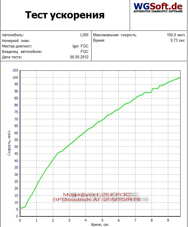

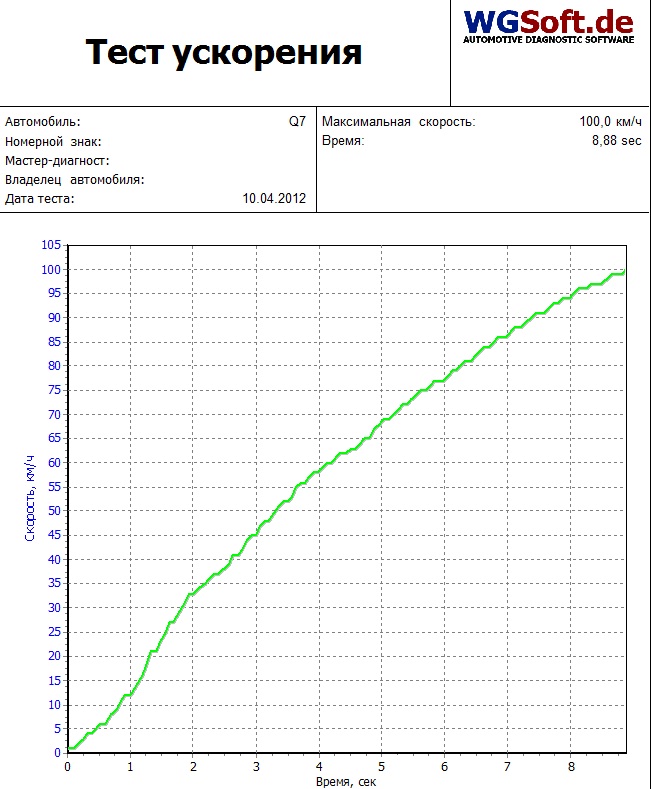

Re: Повышение мощности CR
Теперь тебе надо меряться с чем то большим чем П3,8.
С 245сильными я соревнуюсь. Q7 12года немного отстаёт, потом после 70 обходит.
8 ступенчатый автомат, в спорт режиме использует самый тяговитый диапазон оборотов.

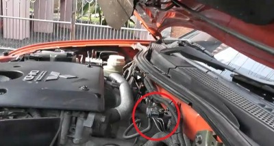

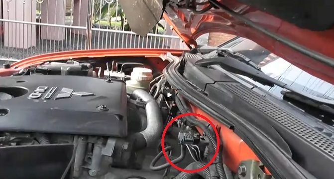

80 ом даст запаса на 10%. Фотографии куда его ставить уже есть в теме. В двух словах, надо разрезать провод на датчик и поставить в разрыв. Провод который ближе к двигателю.
Ищи от обратного. Сними крышку, найди тонкую трубку с впускного коллектора и посмотри куда она идёт.
