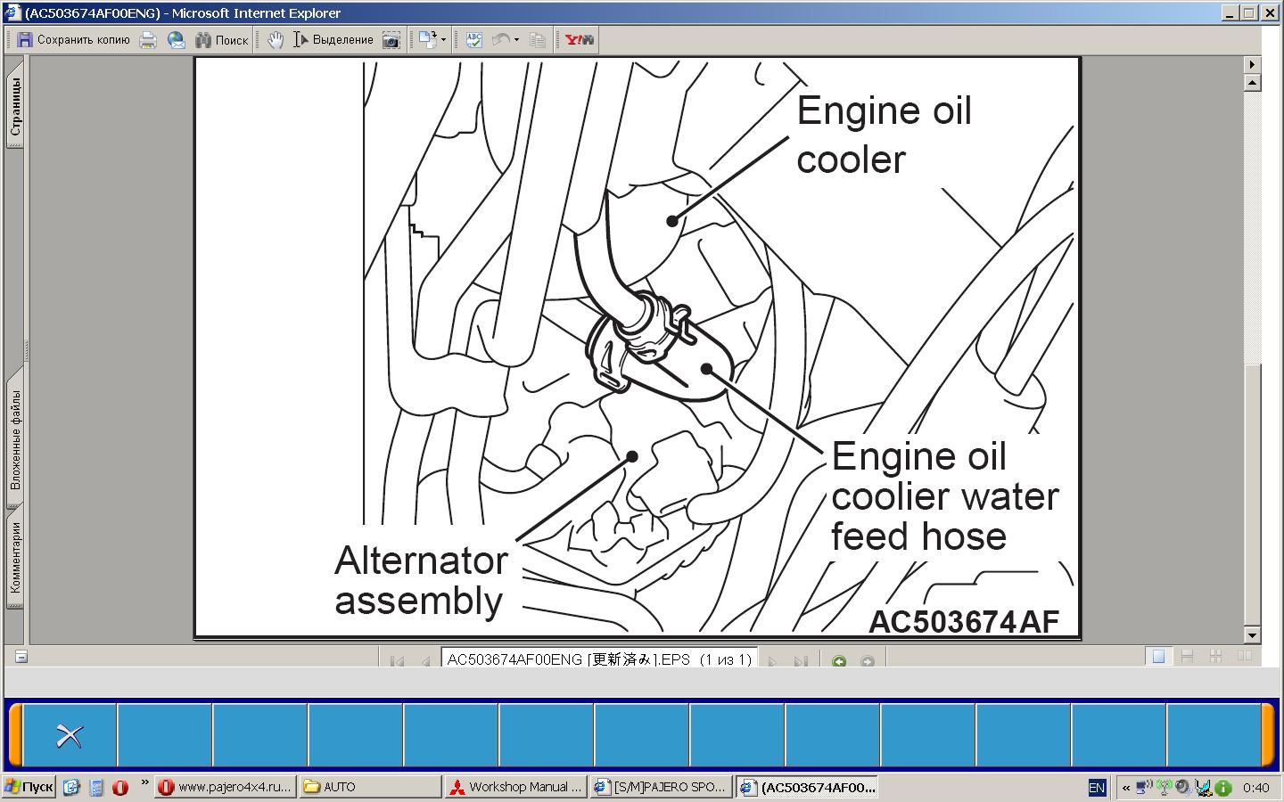

Уважаемые коллеги, может было у кого такое уже? Обнаружилось так. Вебаста не стартовала несколько раз. Сняли, помпу ее вскрыли (там ломаться нечему), ротор заблокирован грязью и стружкой металлической ... предположили, что, вероятно, помпа движка может быть причиной... записался в Рольф на замену антифриза и вскрытие помпы...
PS: пробег 35 тыс, температура движка в норме, шумов посторонних нет.
И раз уж о поломках, на 30 тыс ТО обнаружили течь по герметику поддона АКПП, отремонтировали по гарантии.
Итак, слили антифриз. Оказывается, сливают, как и при плановом ТО, только из радиатора и расширительного бачка (около 4 л). На движке пробка говорят хоть и есть, но лучше не откручивать. Так или иначе, крупинки чего-то были в слитом, но совсем немного, очевидно, помпа вебасты все на себя взяла уже. Помпу на движке решили не вскрывать, ибо шумов никаких нет. Решил поездить еще год, посмотрим, что дальше. Остается предполагать, что при сборке на заводе напустили грязи или не промыли систему охлаждения (если должны)...
В общем, все в полном недоумении, а у меня итого: 7 тыщ руб (3 вебаста + 4 антифриз). Так то...
Ну а остальное и коментировать не хочется. Особенно "грязь на заводе"...........Сильно.

Re: У кого что ломалось на NMPS
удобнее сдёргивать через арку колеса, чтоб не уделаться ОЖ- напор бьёт хороший)
