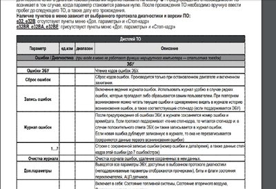

Камрады нужен таки совет!
Неделю назад соскочил патрубок с турбины на интеркуллер!
Соответственно выскочил "Check engine", Мультитроникс закричал, что у меня проблемы с давлением в впускном коллекторе и так далее.
После того как поставил патрубок на место, спустя какое то время "Check engine" погас.
Но спустя какое то время, уже дня три - четыре, Мультитроникс настойчиво мне рассказывает что у меня - "Ошибка системы, код ошибки 106, датчик абсолютного давления во впускном коллекторе, неверный уровень сигнала!"
Но ведь показания давления работаю адекватно!!!
А сегодня еще и начал кричать - "Ошибка системы, код 299!"

Re: Multitronics на NMPS?
Что посоветовать?
как сбросить ошибки мультиком,
как бороться с неисправностями
или
как успокоить хозяина ошибок?
или
Все сразу - с учетом, что я "чайник"!!!Hidemon писал(а):Что посоветовать?
или
Живу для тех, кому нужен! Дружу с теми, кто мне верен! Общаюсь с теми, кто приятен! Благодарен тем, кто меня ценит!!!
- Hidemon
- Сообщения: 2565
- Двигатель:: 4n15
- Откуда: Отсюда
- Благодарил (а): 43 раза
- Поблагодарили: 99 раз
Первоначально попробуй сбросить ошибки, т.к. изначально знаешь, что патрубок "на месте", стало быть нештатной ситуации быть не должно!
Если ошибки начнут вылезать повторно, надо смотреть MAP, т.к. ошибки ведут к нему.

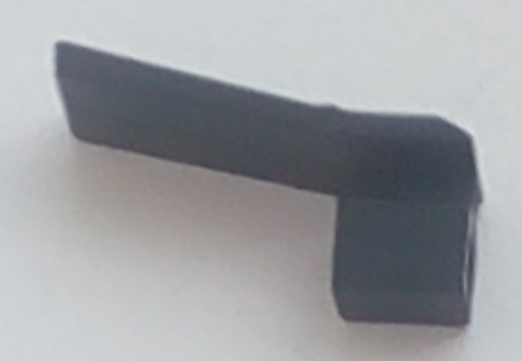

Подскажите, где искать эту уникальное крепление корзины мультитроникса? А то половину сломал, половину потерял...
У тебя риф500 или рс700, правильно?PEVLAD писал(а):Подскажите, где искать эту уникальное крепление корзины мультитроникса? А то половину сломал, половину потерял...
В комплекте есть большие пласмастки для установки в 2дин, прикручиваешь их к мульту
В посадочное место 1дин установить салазки от любой магнитолы, мульт с щеками ( пластмасками ) плотно встаёт без каких либо крепежей.
Надеюсь понятно, если нет, сделаю фото
Только сейчас добрался до темы!Hidemon писал(а):Первоначально попробуй сбросить ошибки, т.к. изначально знаешь, что патрубок "на месте", стало быть нештатной ситуации быть не должно! Если ошибки начнут вылезать повторно, надо смотреть MAP, т.к. ошибки ведут к нему.
Спасибо камрад Hidemon
Все получилось!!!
Mark69, спасибо за совет.Mark69 писал(а):У тебя риф500 или рс700, правильно?PEVLAD писал(а):Подскажите, где искать эту уникальное крепление корзины мультитроникса? А то половину сломал, половину потерял...
Мульт со щеками стоит уже года полтора без крепления в 1 din посадочном месте под БК. Люфта там не наблюдается. Но вот беда, голова мультитроникса рс700 регулярно отстегивается при езде по кочкам. Как лечить данный феномен не знаю. Думал, установка платмассовых застежек хоть как-то поможет.
Здесь представитель мультитроникса тему мониторит, может что скажет по механической проблеме ( отстёгивание панельки )PEVLAD писал(а):
Посмотри корпус, не деформирован?
