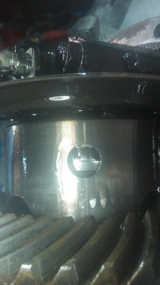

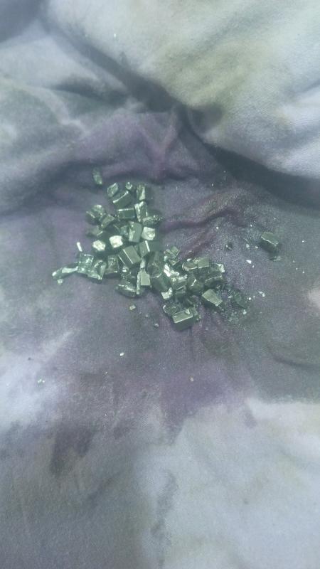

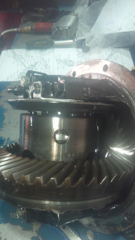

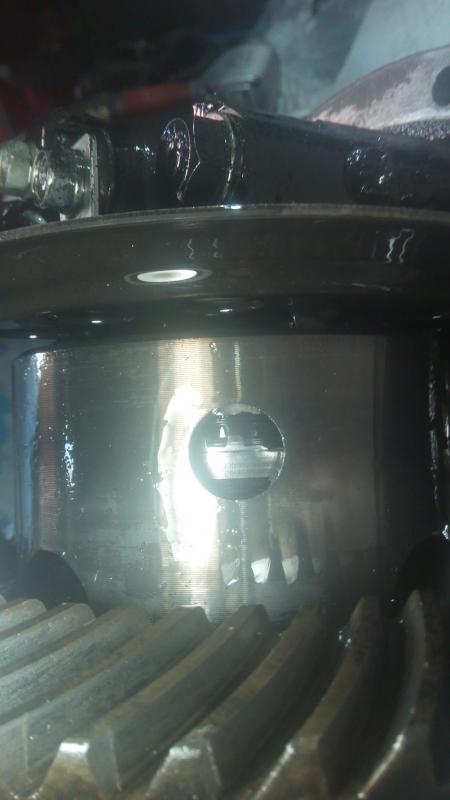

Снял диф и всё прояснилось, на одной шестерни зубцов нет, на другой гаждого 3 го нет. Всё выпавшее на дне у сливной пробки.
ВОПРОС КАКИЕ это детали? из схемы (номера), в магазине не могут сказать. Предлагают ещё раз снять и разобрать диф до болтика и сравнивать со схемой. (потом собрать, ждать 2-4 недели, затем опять разобрать и поменять)

видимо покупать дифференциал в сборе 3503A129
