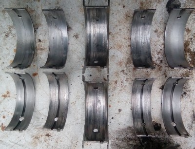

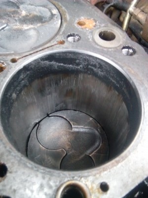

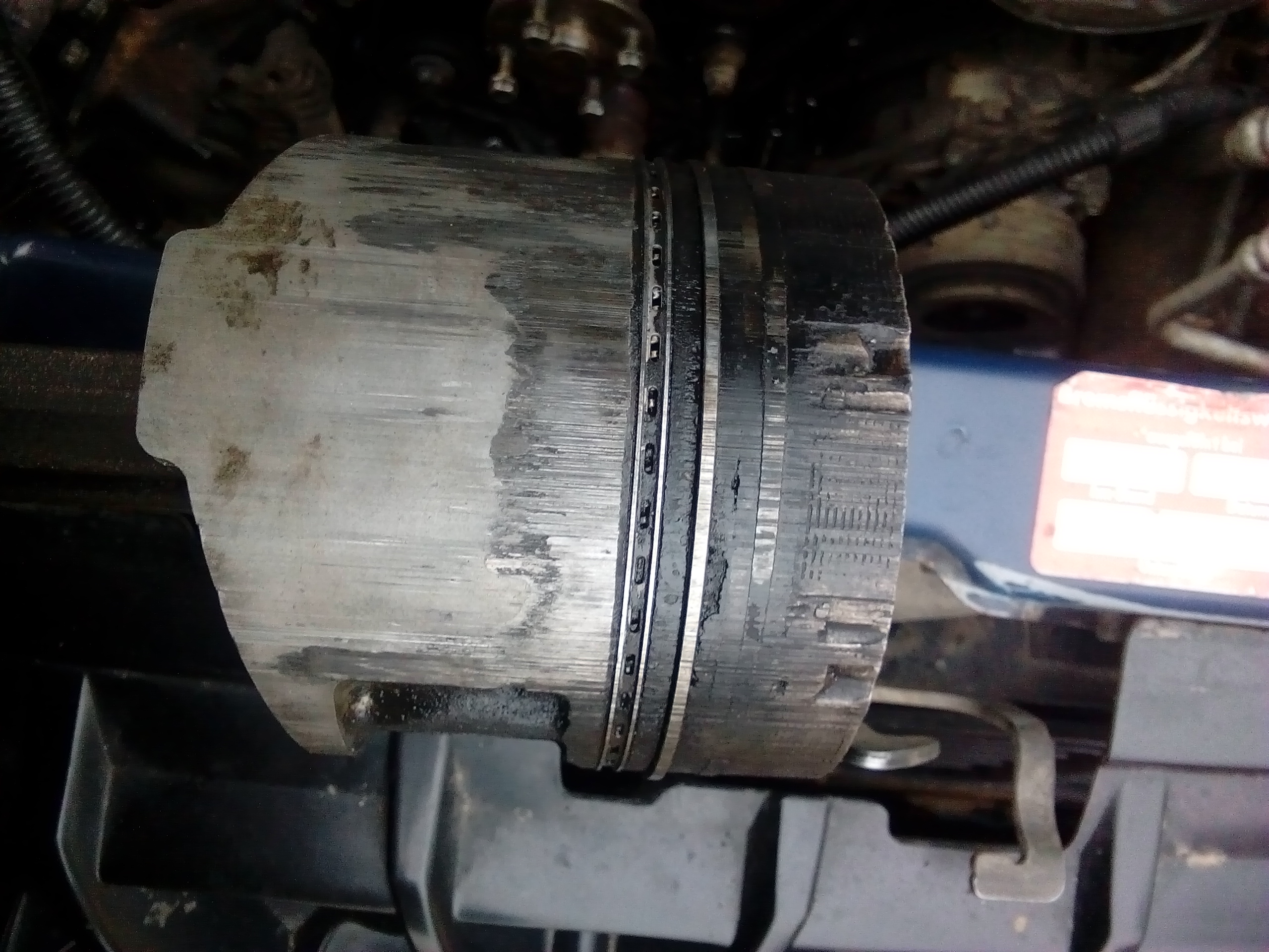

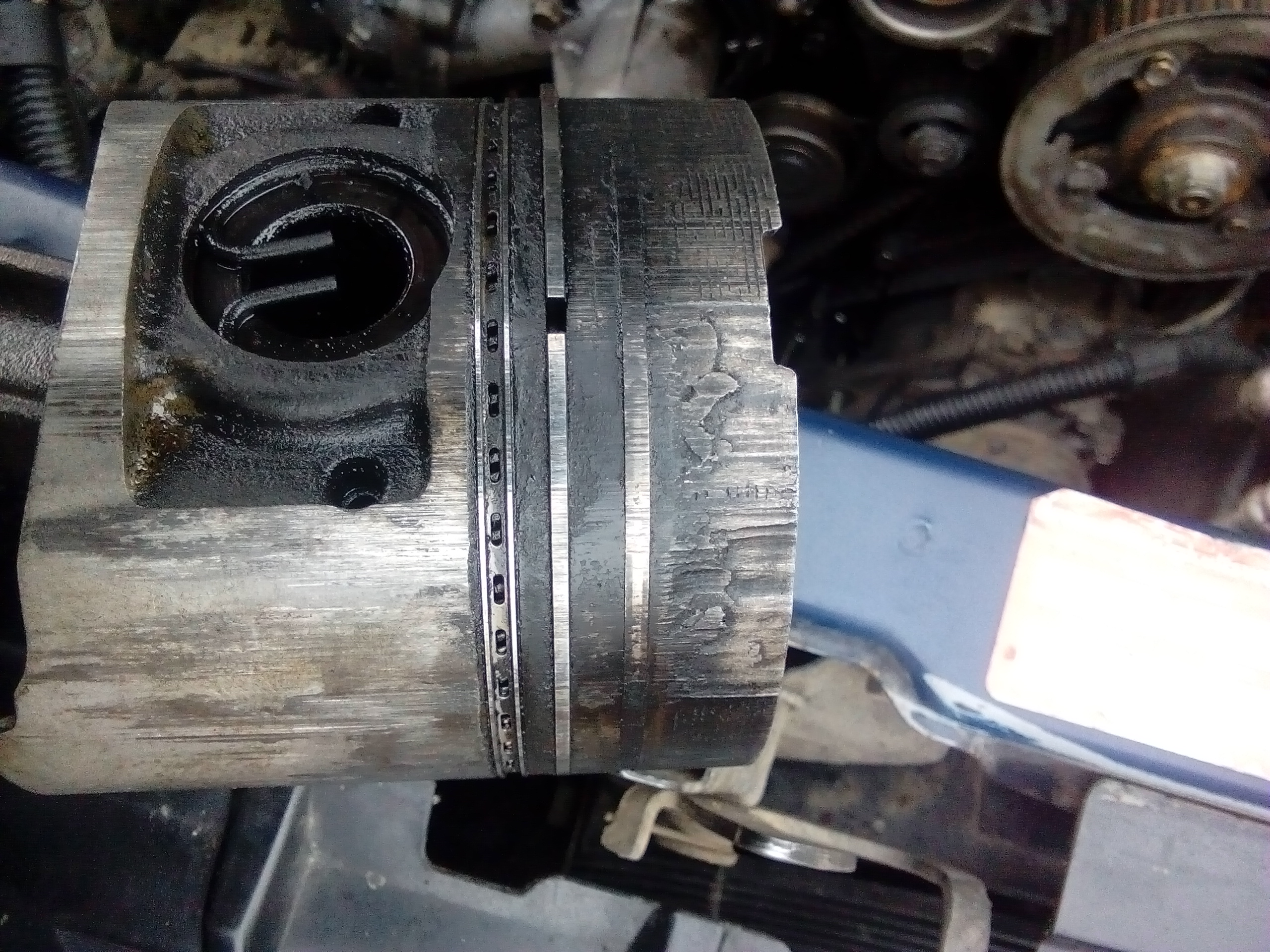

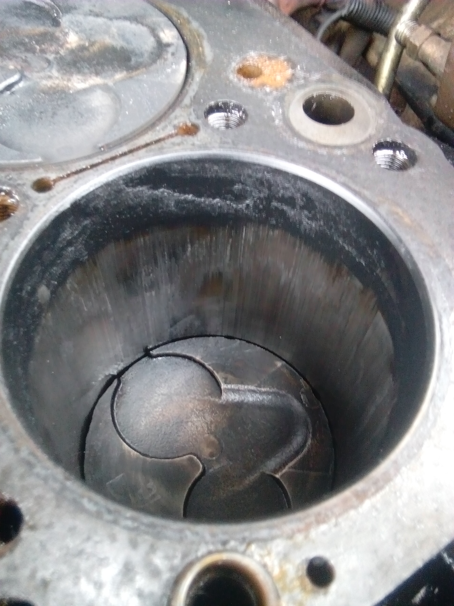

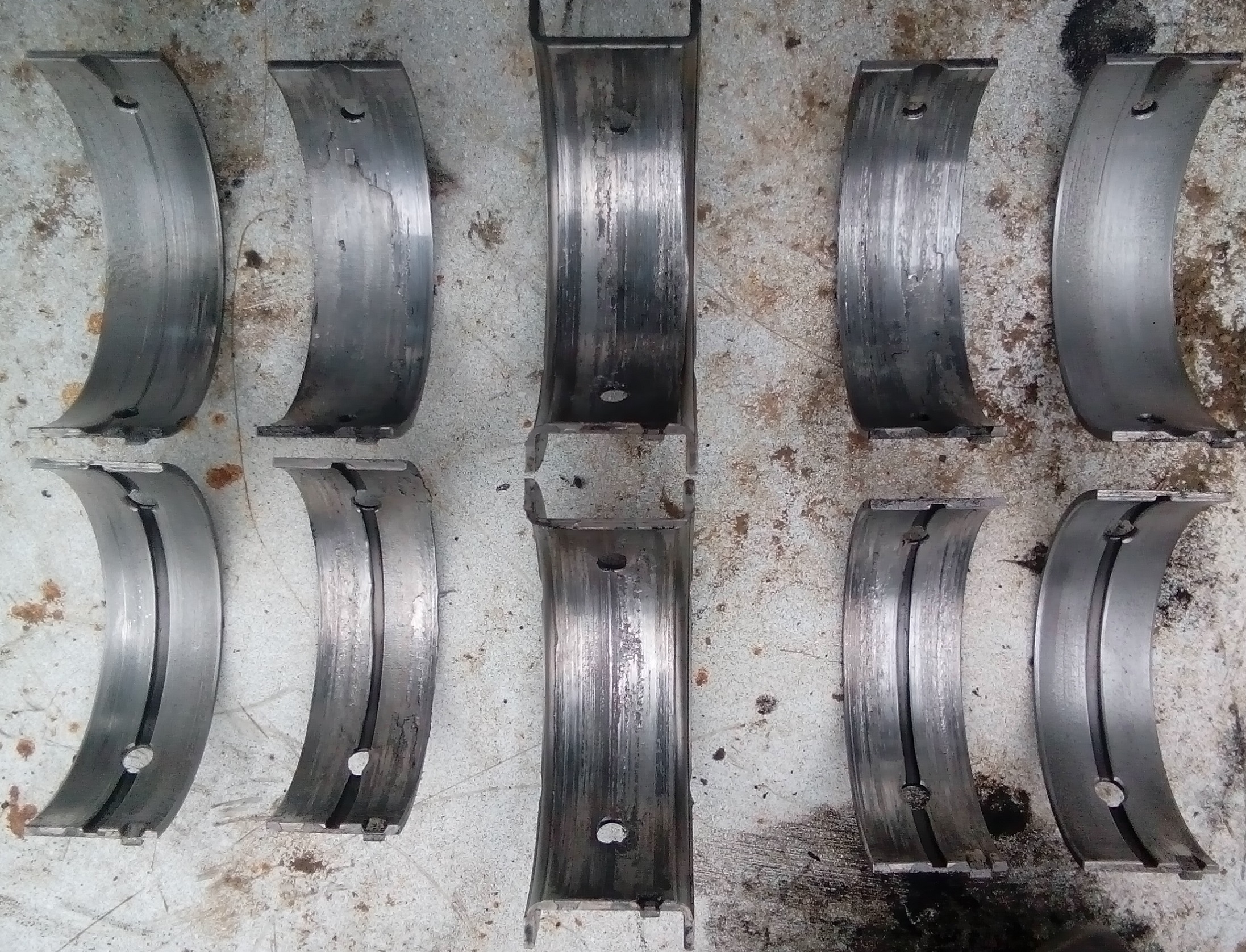

Тысяча извинений, влезу в вашу беседу с вопросом) Лежит стуканутый и, судя по всему, изрядно перегретый 56й. Разобран, отмыт, предстоит неспешная капиталка. Треснуло две гильзы, один поршень молотком выбивал - крепко прилип! Интересует перегильзовка, новые гильзы после запрессовки растачиваются или просто хонингуются под размер поршня? Для чего замутили гильзы с буртиком, обычные вроде достаточно плотно сидят?
пс. Притворщик, По теме поршней. Насколько я знаю, турбовые с металлической вставкой и трапецевидным компрессионным кольцом, атмосферные - нет. И отсутствие масляной галереи не признак нетурбовых поршней.

+100.Druller писал(а):Тысяча извинений, влезу в вашу беседу с вопросом) Лежит стуканутый и, судя по всему, изрядно перегретый 56й. Разобран, отмыт, предстоит неспешная капиталка. Треснуло две гильзы, один поршень молотком выбивал - крепко прилип! Интересует перегильзовка, новые гильзы после запрессовки растачиваются или просто хонингуются под размер поршня? Для чего замутили гильзы с буртиком, обычные вроде достаточно плотно сидят?
Где-то на какой-то странице этой темы описывал перегильзовку. Гильзы запресовываются и растачиваются под поршень. Буртовые гильзы чуть больше внешним диаметром чем простые и их так просто не запресовать-надо блок растачивать. Я думаю, они ремонтные -если обычные уже не плотно сидят.
У Вас двигатель, случайно, не после гидроудара?

Alex_LAN, Спасибо за информацию, перечитаю тему - найду где описывали. Просто где то на форуме проскакивала информация что гильзу прям на машине поменяли, эта информация с толку и сбила... С двигателем не знаю что было, авто куплено с уже ушатанным наглухо, но, маловероятно что гидроудар, скорее всего перегрели сильно на большой скорости, итог - два изодранных цилиндра с треснутыми гильзами и провернутый шатунный вкладыш с приваренным к колену шатуном

На 35-й странице с номерами гильз
На 36-й -перегильзованый блок. Поменять на машине не реально -гильзы срезаются расточным станком.
На всякий случай затяни колено в блоке без шатунов и покрути.
