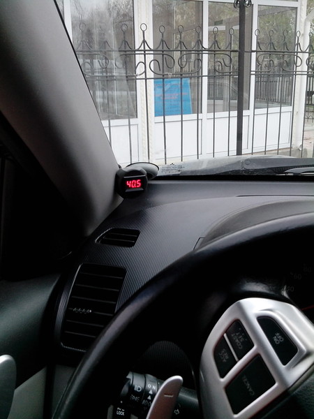

Фреди писал(а):Если не трудно напиши модель термометра и где заказывал, очень заинтересовалоVadimT писал(а):Контроль температуры .Заказал термометр -30 +130 , с внешним датчиком . Термодатчик закрепил алюминиевым скотчем на трубку которая выходит из коробки , примерно в 40 см от коробки там как раз изгиб удобно крепить . Индикатор внедрил в корпус от пищалки JBL . Точность измерения думаю + - градуса 2-3
http://www.chipdip.ru/product/sth0014ur/ поставил себе два вот таких, один на выход из акпп, другой на вход в акпп. На выходе в среднем 100 , на входе примерно на 10 град. меньше, это при среднем педалировании на пустой машине по городу в 20 - 30 градусов тепла.......

Это без радиатора ?Mr Gavrilov писал(а):Фреди писал(а):Если не трудно напиши модель термометра и где заказывал, очень заинтересовалоVadimT писал(а):Контроль температуры .Заказал термометр -30 +130 , с внешним датчиком . Термодатчик закрепил алюминиевым скотчем на трубку которая выходит из коробки , примерно в 40 см от коробки там как раз изгиб удобно крепить . Индикатор внедрил в корпус от пищалки JBL . Точность измерения думаю + - градуса 2-3

Радиатора пока нет, стоит только эл. вентилятор на радиатор кондея. В срочном порядке ищу где поставить доп. радиатор на акпп...сегодня на улице 30, средняя на выходе из коробки 105, на входе 95!!! Радиаторы чистые....

Да, без радитатора температура не падает. Даже если ехать в ручном постоянно на одной передаче. А вот стоит постоять с работающим двигателем на паркинге - начинает падать минут через 5-10. С радиатором совсем другое дело. Целый день сегодня ездил по Москве +29 за бортом, температура акпп - 77 в среднем.
