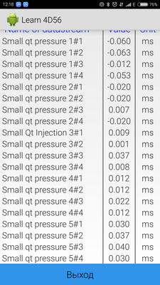

Я не знаю шитая или нет, купил год назад. А что может быть кроме форсунок ? И чем проверить прошитая или нет ?

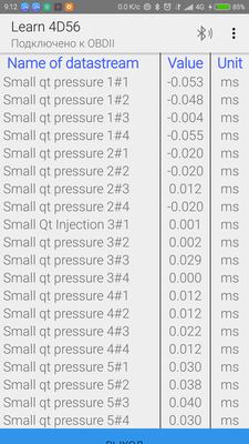

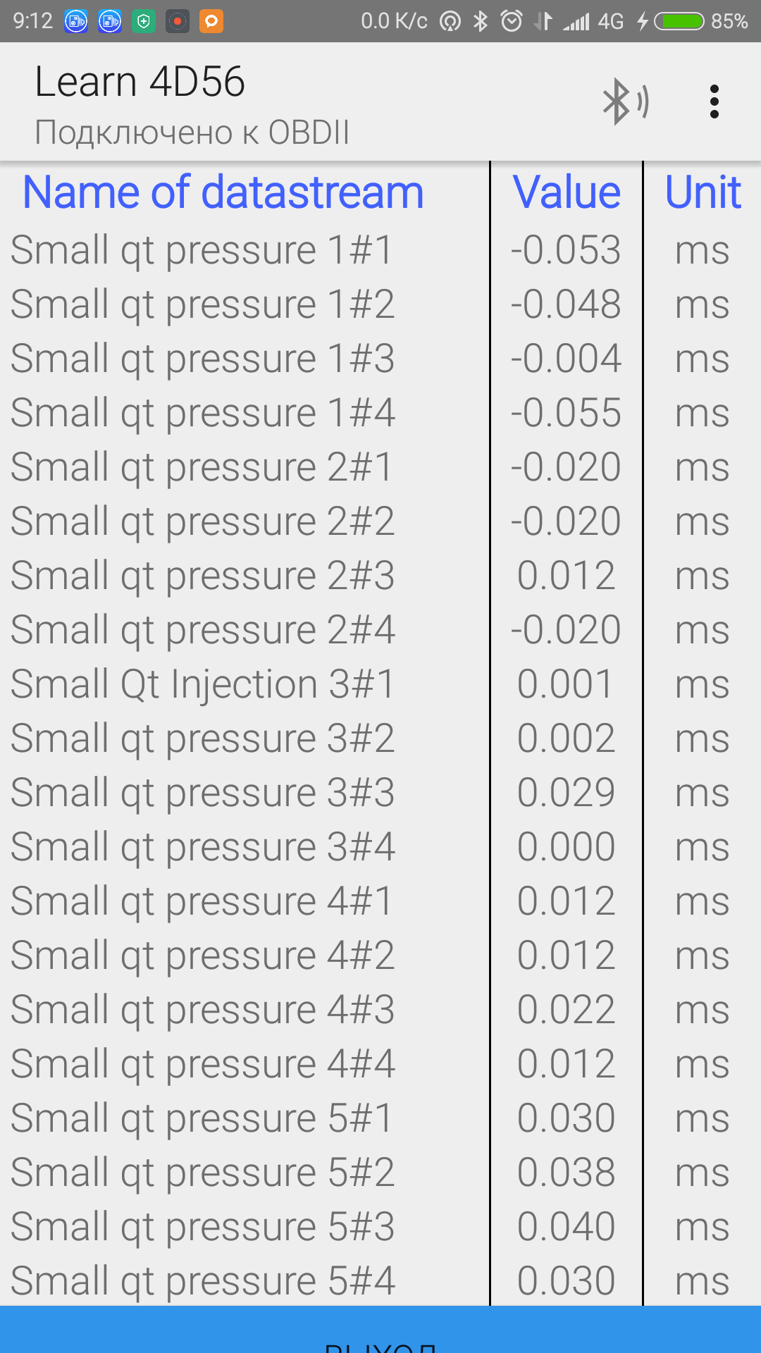

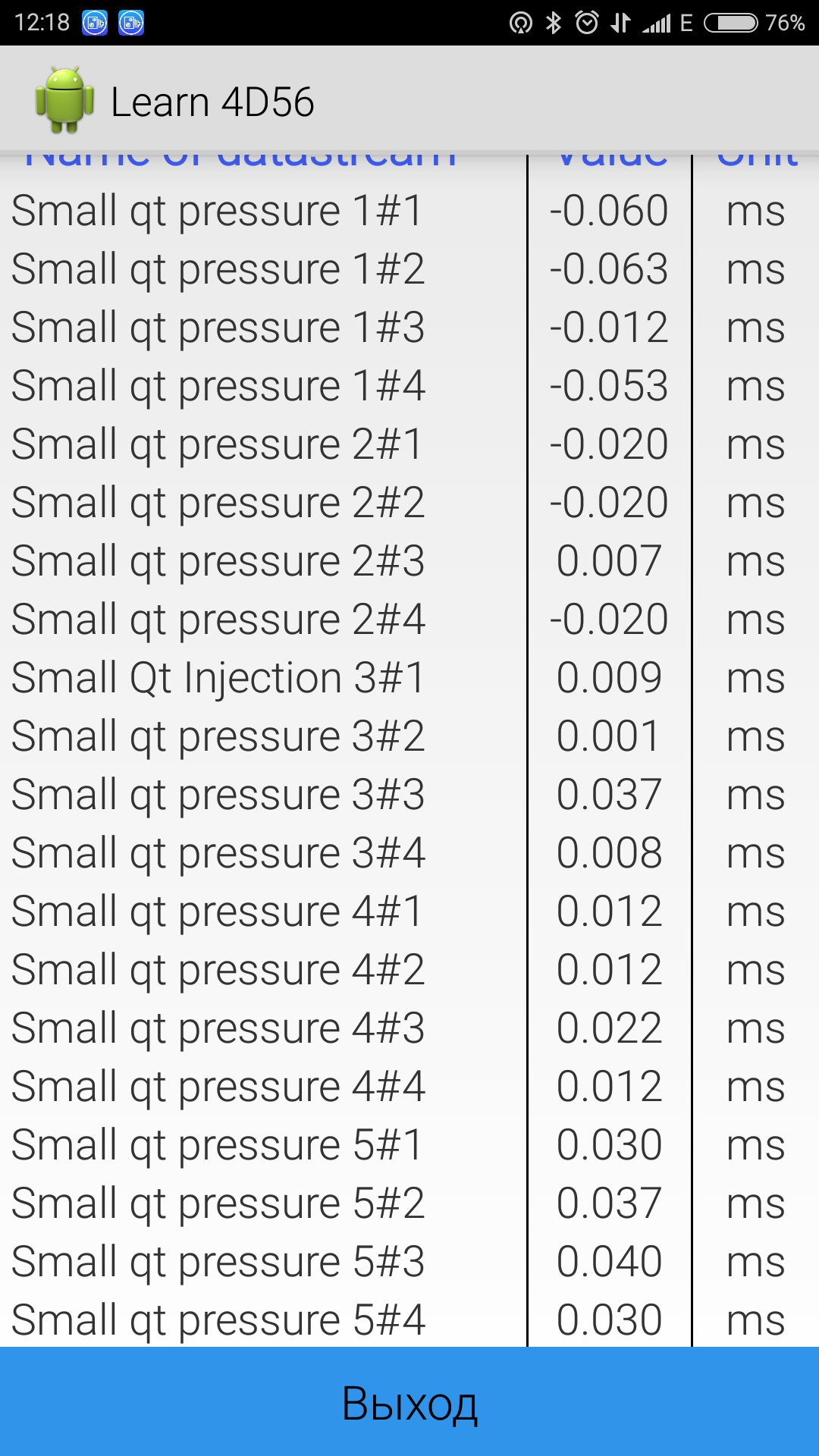

Re: ELM 327
sn1
не пугай человека, все у него в допуске. По мануалу допустимые границы значений коррекции такие:
У Fuligan все коррекции далеко от пределов, причем, начиная со второго давления по всем форсункам ровные коррекции. У меня, при пробеге 130 тыс. км., разброс между форсунками больше (кроме первого давления), причем третья выделяется почти на всех давлениях. Мои коррекции ниже, для примера.

Fuligan

Re: ELM 327
Пробовал переучить клапан ТНВД, но прога виснет, а вернее даже ошибки не сканирует. У родственника появился launch easydiag, залезу им. Вроде как он более глубоко может ковырять и функционал больше. Но и от советов ваших не отказываюсь, тоже буду их проверять, кроме прочистки винсом
можно запароть сразу все 4 форсунки.

Re: ELM 327
Stuff у меня пробег тоже 130 т Что делали до меня с машиной не известно, попал при покупке на перекупа.

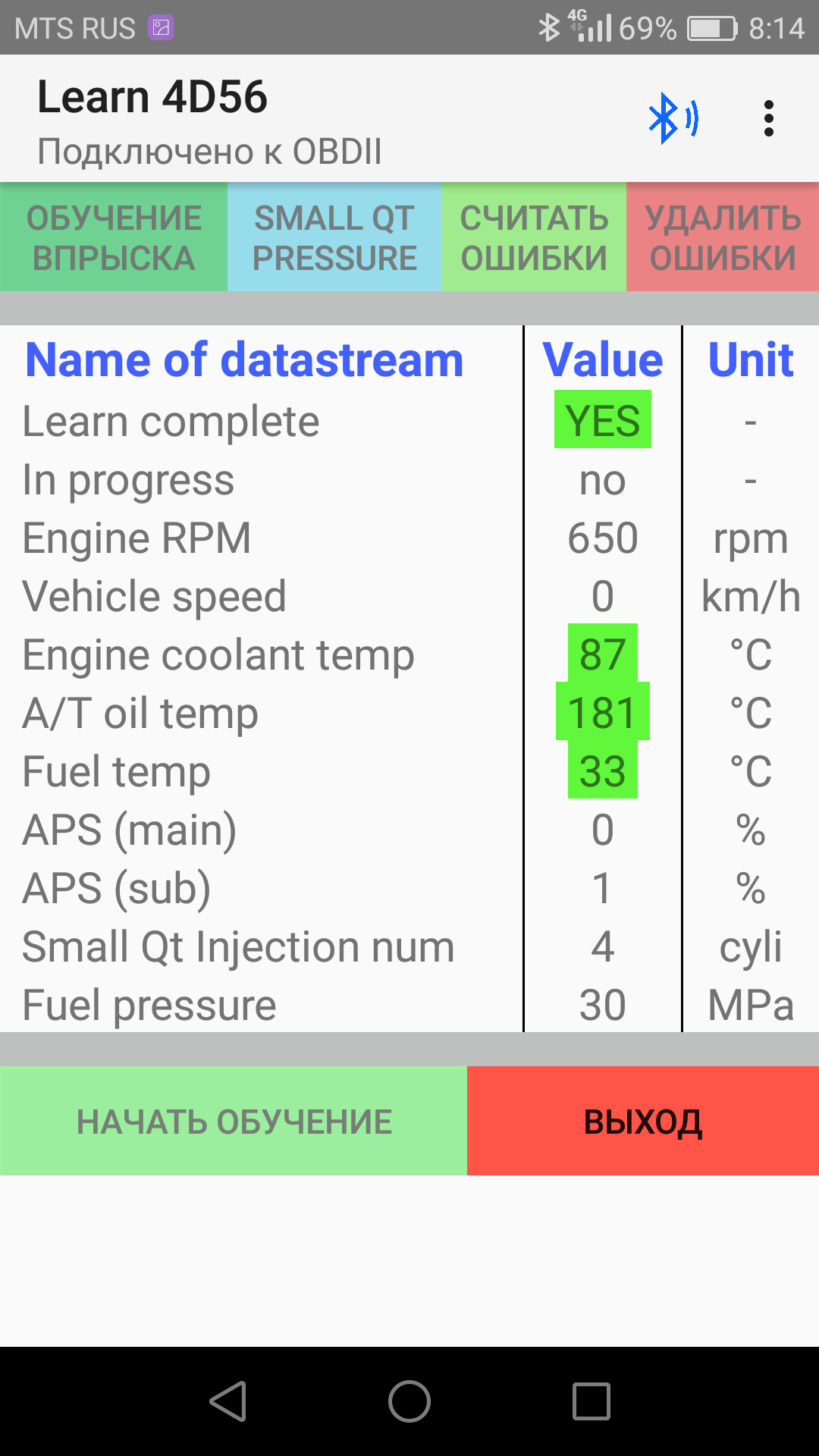

Re: ELM 327
бета версия, добавил проверку утечки топлива
просьба проверить и выложить видео и лог вот видео по проверке утечки топлива, на 4D56 давление поднимается до 160 атм, но по описанию должно быть 180 атм
скорее всего для двигателей 4D56 и 4M41, я думаю оно разное, может кто на 4M41 проверит
может у кого есть видео этой процедуры с MUT3, давление должно один раз на 20 сек повышаться или 5 раз по 20 сек
