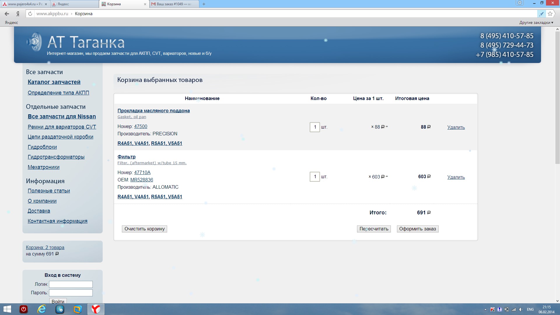

Прокладка картера АКПП PRECISION 77200X
Ну а фильтр можно выбрать самому.

Nakamoto F040006 идет вместе с прокладкой, но про качество не могу ничего сказать.ritmmm писал(а):купил масло в акпп как вы посоветовали.

Не рискнул, поэтому сам использовал оригинальные фильтр с герметиком.
Мне Atservice рекомендовал обращаться за прокладкой в transparts.

Не хотел на герметик сажать.Оригинал не идёт с прокладкой,поэтому спросил про неоригинал который уже в комплекте идёт с прокладкой.

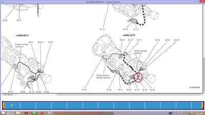

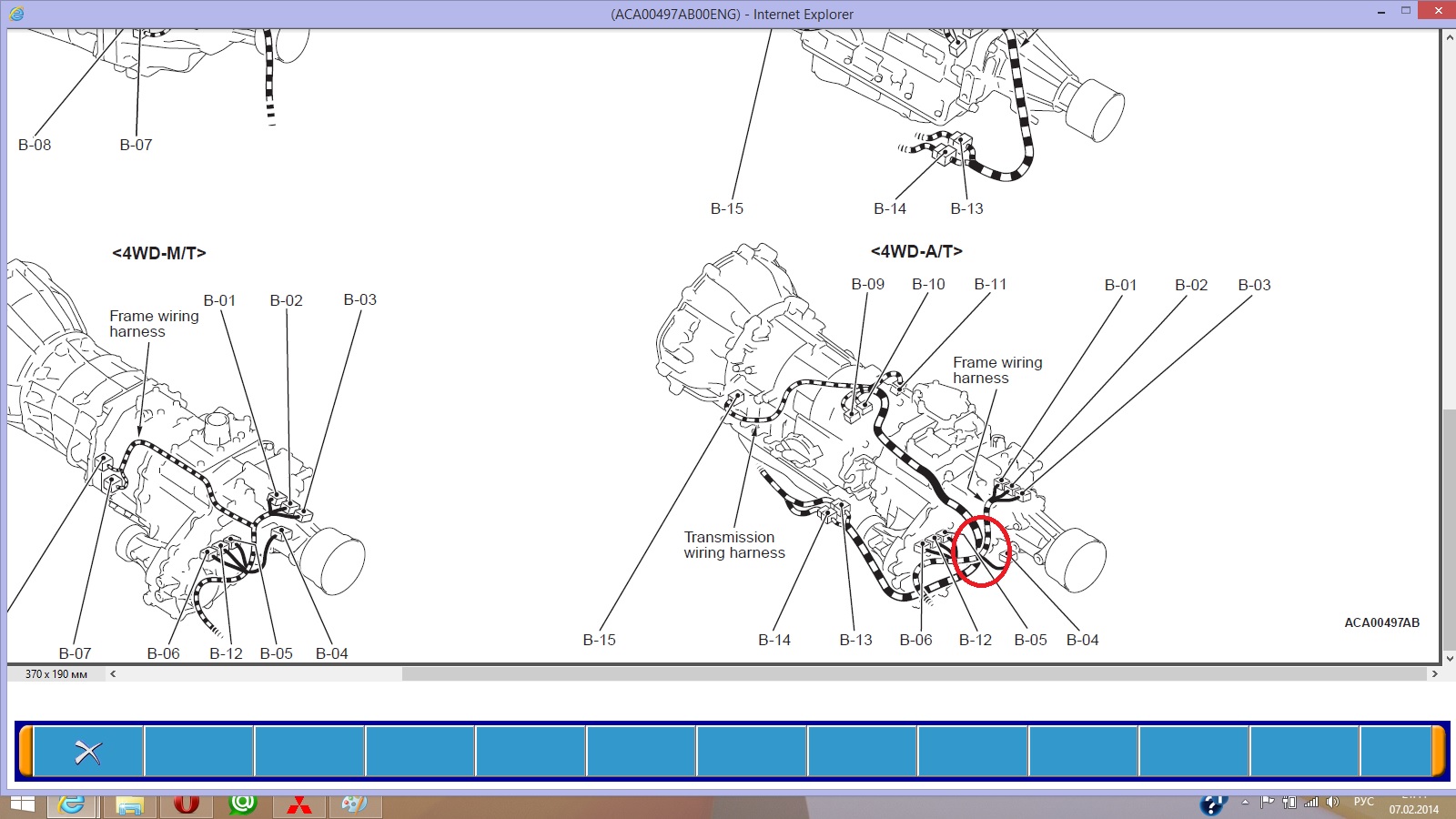

А на картинке не подскажете? Завтра как раз буду на подъемнике, но в гаражах где нет "коробочника".

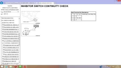

Нашел поиском, спасибо. Завтра отчитаюсь, что найду. Многоункциональный выключатель на АКПП это и есть ингибитор?

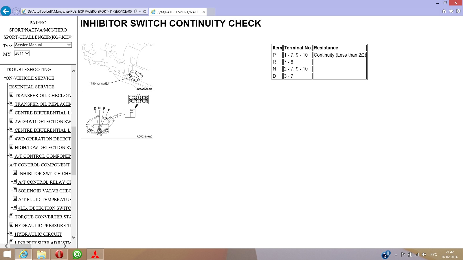

Re: Глюк в работе 5-ст АКПП
Ну да.lesnik5000 писал(а):Нашел поиском, спасибо. Завтра отчитаюсь, что найду. Многоункциональный выключатель на АКПП это и есть ингибитор?
Вот как его проверить.
И место где особо пристально смотреть проводку.

У меня на предыдущем PS в 96 кузове была такая же болячка в режиме "D" вылечилось заменой ингибитора. При вскрытии оного обнаружилось оплавление контактов (самое большое расходование эл.энергии идет на 2 лампочки: приборка и возле костыля), видимо в суровых условиях под днищем авто этот прибор способен умирать

Немного не верно. Судя по названию "многофункциональный" одна из функций, помимо отображения режима. Блокировка стартера, и включение огней заднего хода. Вот в этих цепях и есть основные нагрузки. Всё остальное только при замыкании проводки.Hidemon писал(а): У меня на предыдущем PS в 96 кузове была такая же болячка в режиме "D" вылечилось заменой ингибитора. При вскрытии оного обнаружилось оплавление контактов (самое большое расходование эл.энергии идет на 2 лампочки: приборка и возле костыля), видимо в суровых условиях под днищем авто этот прибор способен умирать
