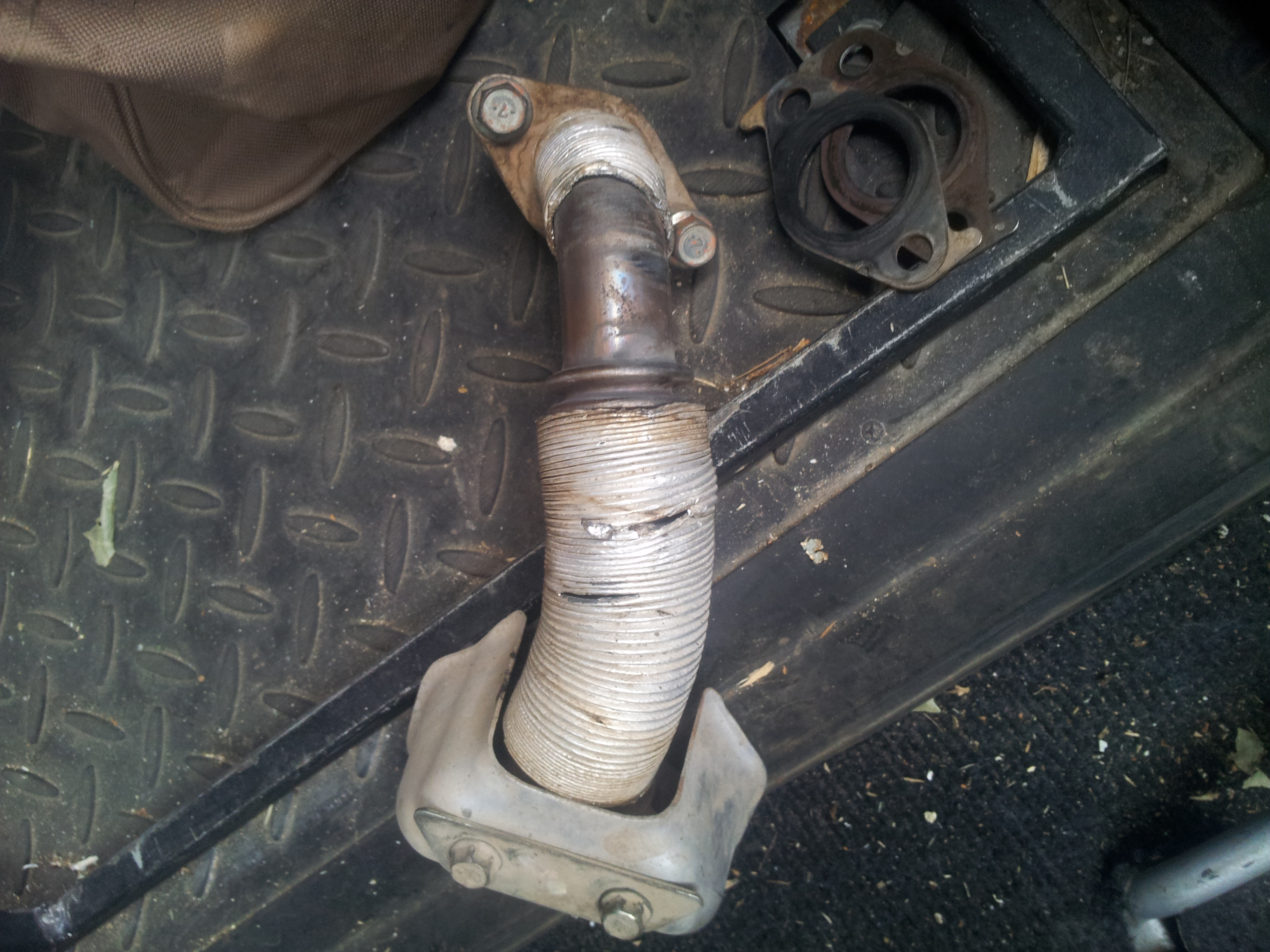

Re: У кого заглушен ЕГР прошу (Пути решения)
Есть вопрос, предыстория: июнь 2015: черный дым, чистка форсунок, отключение ЕГР, заказ заглушки, заглушка ЕГР установлена.
НО: 1. заглушки похоже надо было ставить две, на вход и выход? Трубку между входом и выходом в сервисе убрали совсем (сказали заглушка толстая, трубку можно будет поставить когда привезете вторую заглушку) 2. Повысилась температура двигателя! на 2-3 градуса по городу как минимум, т.е. было 90-91, сейчас 92-95 может быть запросто. А на трассе в гору видела и до 100!! Может ли это быть связано с заглушкой ЕГР? Или просто попробовать антифриз поменять.... Хелп.
Ничего не понял про радиатор ЕГР. Он стоит на своем месте или нет?
Антифриз сливали?
У меня после установки заглушки ЕГР, температура двигателя НЕ повысилась. А вот после замены антифриза у ОД именно повысилась и пришлось из-за этого выгонять воздушную пробку.
Антифриз сливали?
Отключение ЕГР может привести к незначительному повышению температуры сгорания в камере. Но при рабочей системе охлаждения думаю это нивелируется термостатом, муфтой... поэтому повышения температуры ОЖ думаю быть не должно
Если вот эта трубка на фото - радиатор, то его теперь нет, сняли. Антифриз не сливали, сейчас пробег 115т.км, где-то осенью планирую на ТО менять вместе с фильтрами/маслами. Получается что у меня заглушен только вход (ну если встать у капота, то ближнее отверстие от этой трубки), а дальнее осталось вообще не закрытым - в сервисе сказали катайтесь так, принесете заглушку ее тоже поставим... На вопрос не может ли туда попасть вода (например в броде) сказали что не может. В броды пока не совались, все как-то некогда.Napic писал(а):Ничего не понял про радиатор ЕГР. Он стоит на своем месте или нет?
Антифриз сливали?
Видимо вопрос очень глупый, раз за неделю никто не ответил(((
