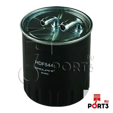

Здравствуйте!Вот 2-х микронный фильтр DELPHI HDF544

Deluxe, а откуда информация о том, что он отсекает до 2 мкм? Я порылся немножко в сети, нашёл только фото и габаритные размеры.
Плюс он, конечно, перебивается, как аналог штатного, но судя по фото,
delphi hdf544.jpg (19.46 КБ) 926 просмотров
нифига он не станет в штатную лягушку. И датчик воды к нему никак не присобачишь, да и подогрев, да и систему развоздушивания... Если только включить его в линию топливоподачи после штатного фильтра.
Но - опять же, пусть он и "2-х микронный", но он:
а) создаст дополнительное сопротивление на линии всаса ТНВД.
б) в холода это лишняя железная банка, в которой топливо может запарафиниться, начиная от стенок и далее вглубь.
Я подозреваю, что VRZ за счёт конструкции шиберного пластинчатого насоса способен создавать на всасе довольно сильное разрежение. Летом он влёгкую прокачает два фильтра, подключённых последовательно. А зимой, когда ДТ загустеет, да плюс фильтрующий элемент подзабъется, а? Далеко ли до смятия и разрыва фильтрующего элемента в корпусе фильтра со всеми вытекающими?
Стоит оно того?

Злыдня писал(а):Deluxe, а откуда информация о том, что он отсекает до 2 мкм? Я порылся немножко в сети, нашёл только фото и габаритные размеры.
Стоит оно того?
Да, всё верно. Я этот фильтр ставил дополнительно за штатным. Он действительно 2 мкм. С ним не реально ездить не только зимой, но и летом больше 3-4 тыс.км., а потом он начинает резко забиваться грязью и даже водой - её хоть я и сливал с отстойника штатного фильтра = бесполезно... + из-за этого расход д/т подскакивает в 1,5 раза.
