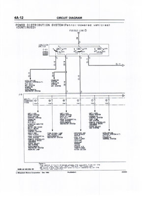

Соединений нет, идет на разъем замка цельным проводом, вот тебе схема замка:

Схемы видел, спасибо конечно, но не очень я силен в их чтении :*DONT_KNOW*: Сейчас посмотрел на разъеме у замка нашел только один плюс на белом проводе и тот какойто вялый всего 4вольта

3квадрата белый провод (3W - 3 White). Это основной плюс на замок. Если на нем 4В - вытаскивайте пред и проверяйте... ищите дальше по проводу КУДА делись оставшиеся 8В от вставки №7 (FUSIBLE LINK 7)

Вот белый он и есть, что со вставки приходит. Не доходит значит. Для чистоты эксперимента попробуй временно пробросить плюс с АКБ на этот контакт, но через предохранитель, а то мало ли чего. Если все заработало, значит ищи где теряется плюс.

Спасибо помогли, нашел чужую старую скрутку под крылом вся окисленая вот там и терялось все!
