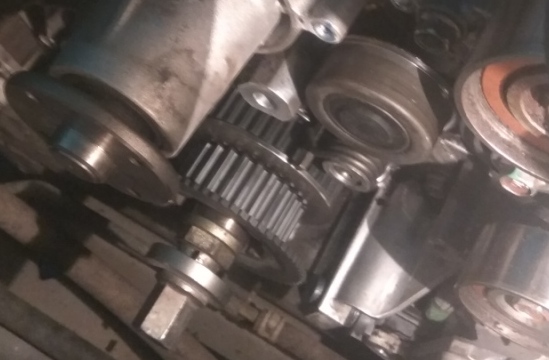

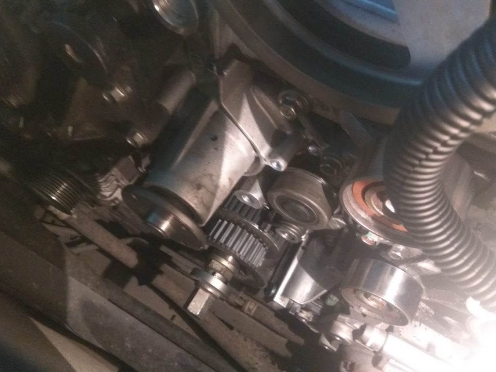

Юра, "теоретег" ты наш. Сколько тебя просто просить нужно, чтоб ты не влезал в темы в которых небельмеса?
Что ты "наша жемчужина", это конечно заслуга.........
Какие у тебя шкивы одинаковы....
Завязывай.
Если уж постить картинки то вот такие.
Но тогда теряется смысл написанного. ::-D:

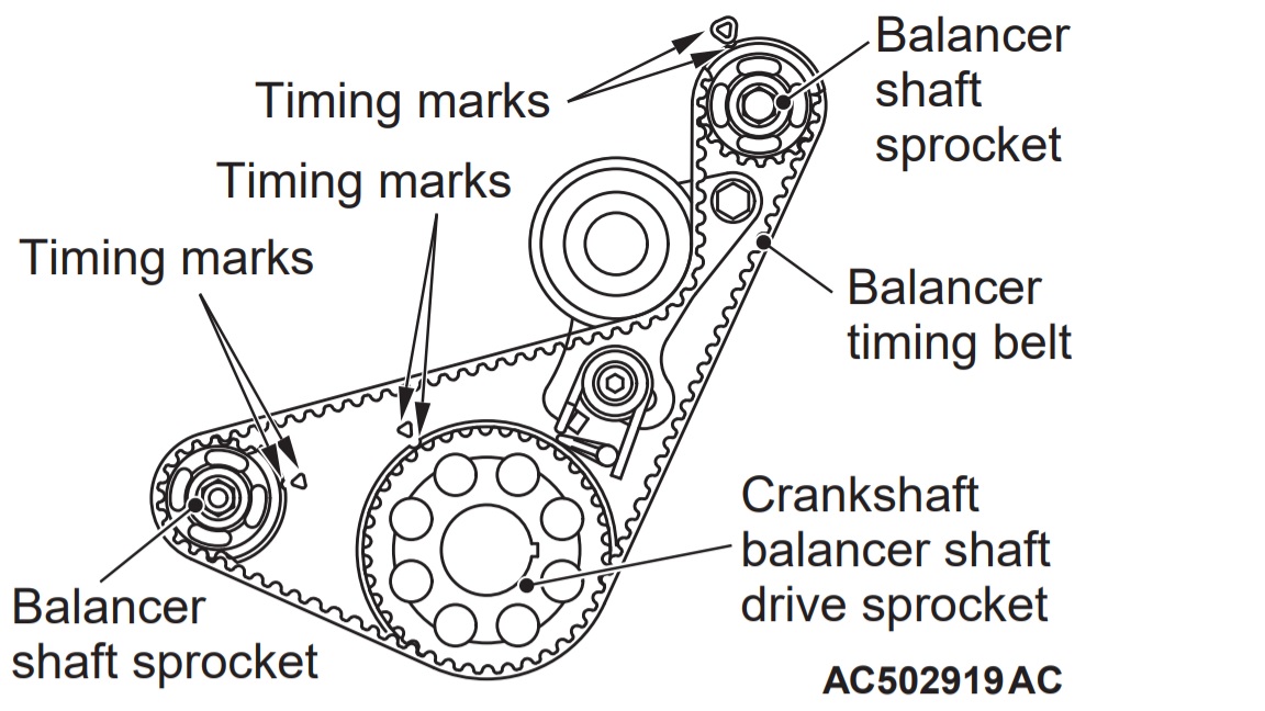

смотрел схему - на ней показались диаметры шкивов привода обоих ремней -одного диаметра. но когда посмотрел свои фото ( недавно менял свои ремни) - увидел РАЗНЫЕ диаметры, на что при замене не обратил внимание и поверил схеме.
Поэтому теперь понятно от чего РБВ имеет вдвое большую линейную скорость ( чем РГРМ), что еще один довод гораздо бОльшей ( чем РГРМ) нагрузки в работе РБВ . Поэтому моя "теория" ускоренного износа РБВ еще подкрепляется и удвоенной линейной скоростью РБВ по отношению к РГРМ
Снупер, действительно лучше один раз увидеть реальное фото, чем схемы

Napic писал(а):Учитывая то, что ремень балансиров короче в два раза чем ремень ГРМ и вращается балансир в два раза быстрее,
а как Вы определили, что "в два раза быстрее"?
ЮЮ! На картинке видно , что радиусы зубчатых шкивов балансирных валов значительно меньше зубчатого шкива КВ. Вспоминаем геометрию для 6-го класса СШ. Линейные скорости поверхностей шкивов одинакова, т.к. крутит их один ремень! А количество оборотов разное, т.к. разные по длинне окружности качения(2Пи х R)шкивов. Во сколько раз меньше радиус шкива во столько же раз быстрее он крутиться вокруг своей оси!

MAX68 писал(а): ]
На картинке видно , что радиусы зубчатых шкивов балансирных валов значительно меньше зубчатого шкива КВ. Вспоминаем геометрию для 6-го класса СШ. Линейные скорости поверхностей шкивов одинакова, т.к. крутит их один ремень! А количество оборотов разное, т.к. разные по длинне окружности качения(2Пи х R)шкивов. Во сколько раз меньше радиус шкива во столько же раз быстрее он крутиться вокруг своей оси![/quote]
я уже извинился, что недопонял: глянул не на схему, а на фото и увидел: приводные шкивы (на коленвале) у ремней РАЗНОГО диаметра. Для РБВ большего диаметра. поэтому ( короче, упрощенно без подсчета диаметров шкивов на самих БВ) скорость вращения БВ большая, чем у коленвала
