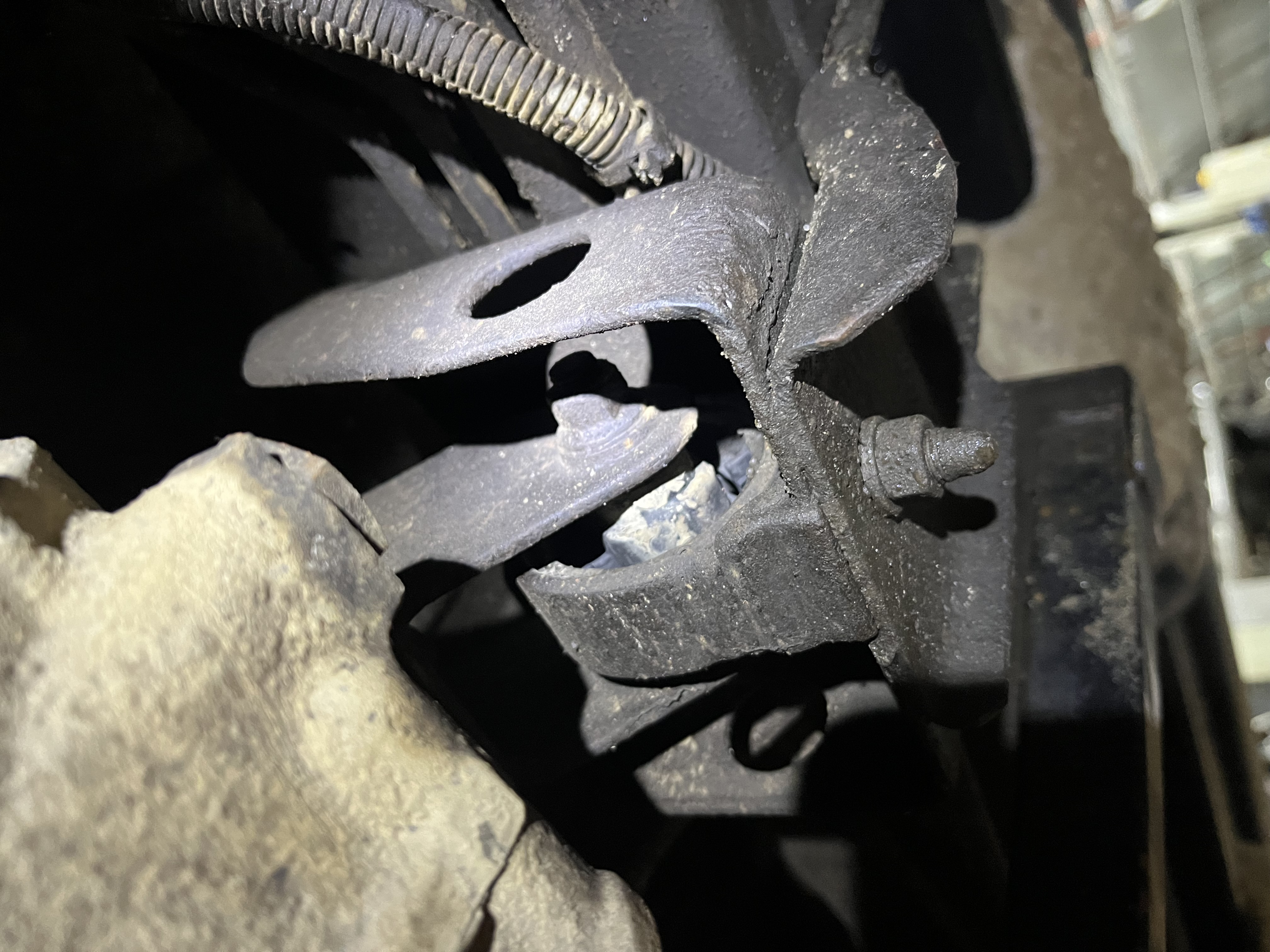

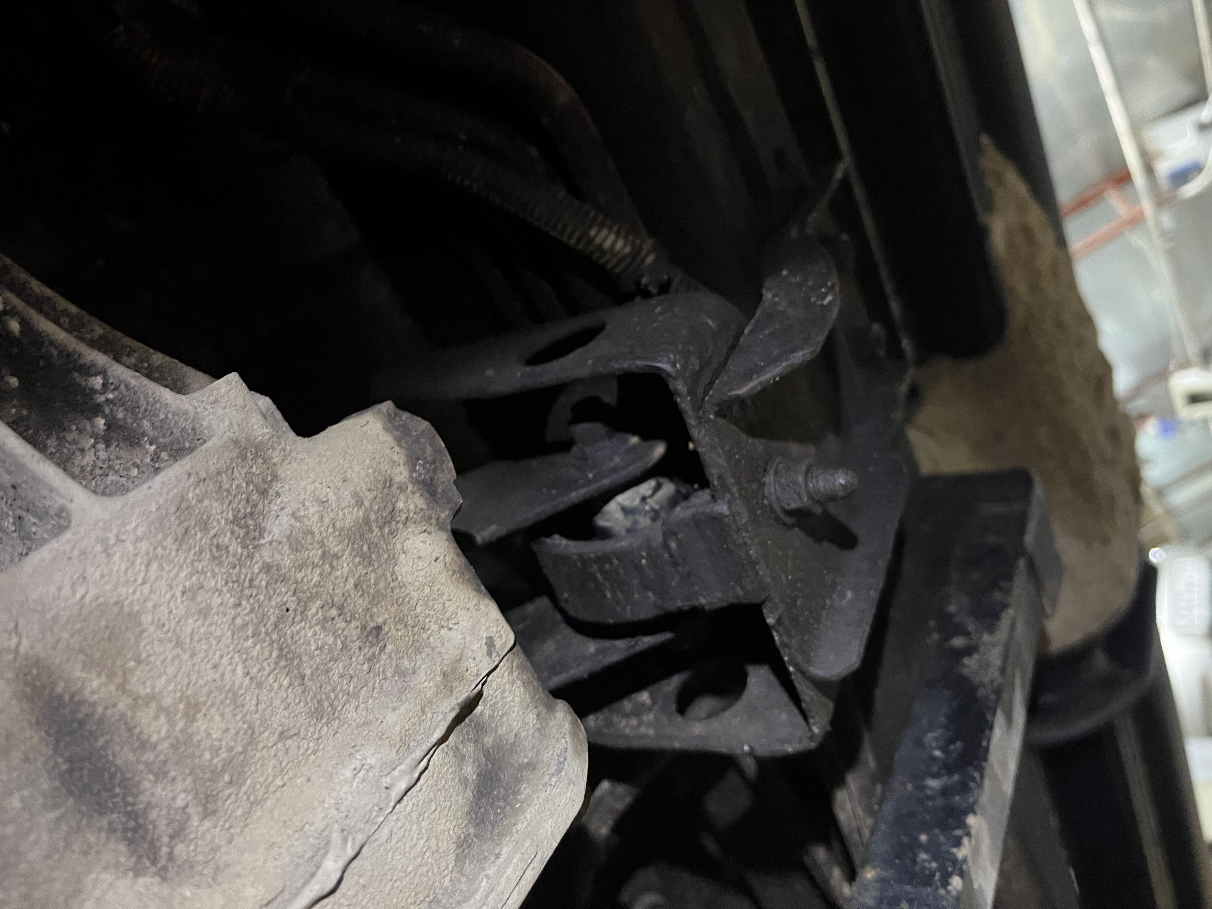

Mitsubishi Pajero Sport II 2.5
VIN: MMCGNKH40CFZ06927
2012 г.
просьба подсказать номер для опоры (подушки) раздаточной коробки (задняя левая опора агрегата)

drugov писал(а): подсказать номер для опоры
Что не так с твоей?...

drugov писал(а): (задняя левая опора агрегата)
Это не опора а ограничитель хода. ея порваность не есть неисправность. так и должно быть

Сообщение drugov »
понятно что ограничитель, я фото сделал общим планом, был на СТО, сказали что опора повреждена и надо менять, у меня вибрация и гул в районе заднего моста на скорости 40-60 км\ч, ищу причину

ЕЯ можно ваще снять. она нужна для того что б при больших колебаниях раздатка не стучала по брюху. внешняя обойма спецом сделана овальной. и центральная по ней гуляет верз-низ. возможно твои СТОшники этого не знают ::-D: смотри крестовинки

Выкинуть её вообще нафиг......
