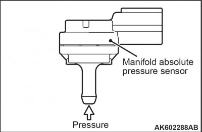

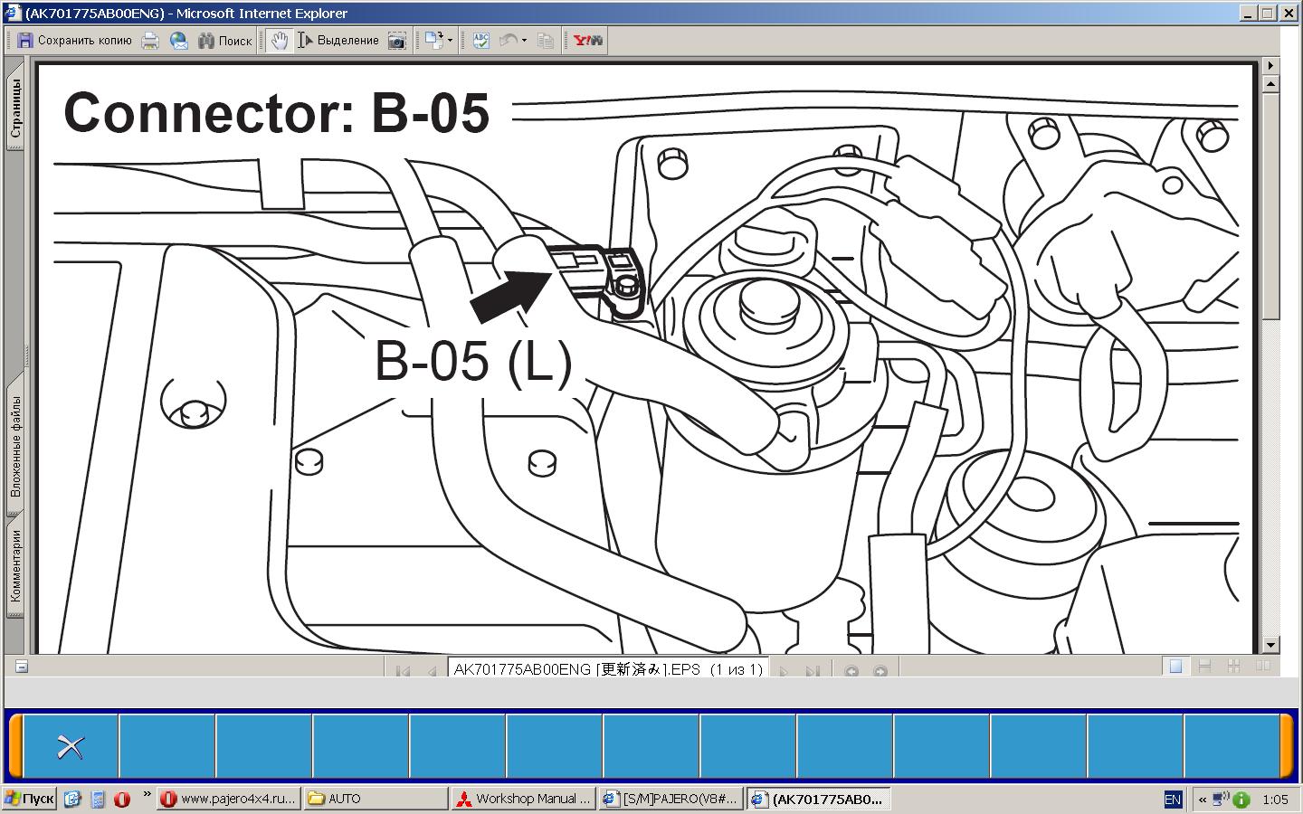

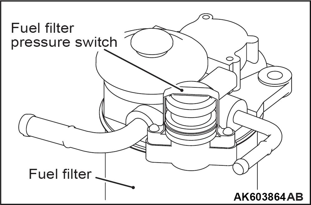

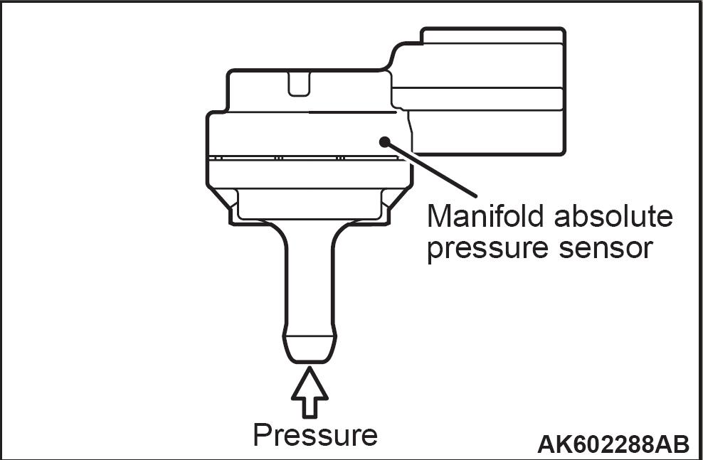

Re: Повышение мощности CR
На фильтре, это и есть на фильтре.Andrey V. писал(а):Так это датчик давления топлива, который на фильтре стоит? А он-то к турбине каким боком?FGC писал(а):Ищи от обратного. Сними крышку, найди тонкую трубку с впускного коллектора и посмотри куда она идёт.
А МАР, Рядом с фильтром. Выше я давал где.
А вот "вид сбоку"
