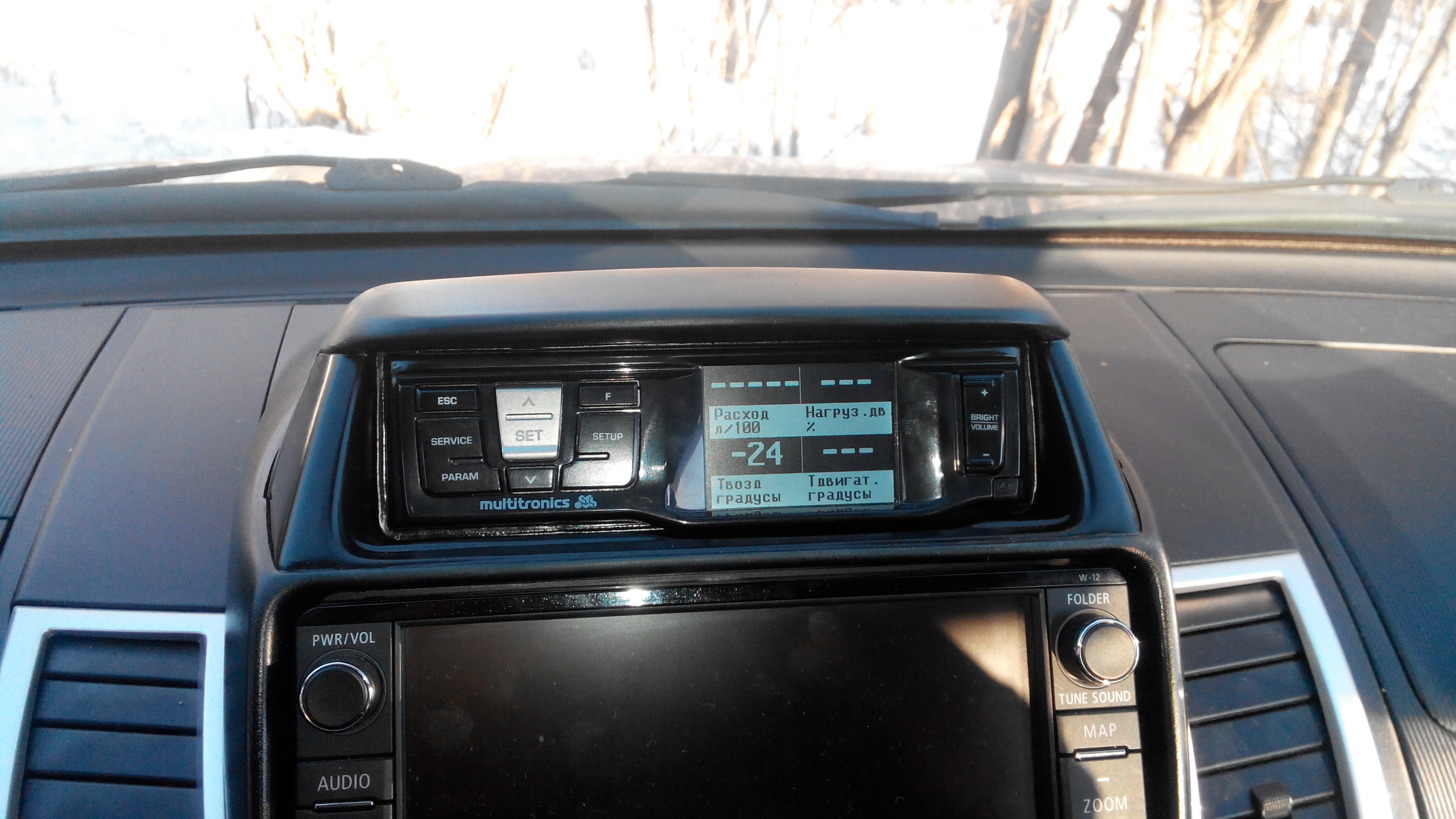

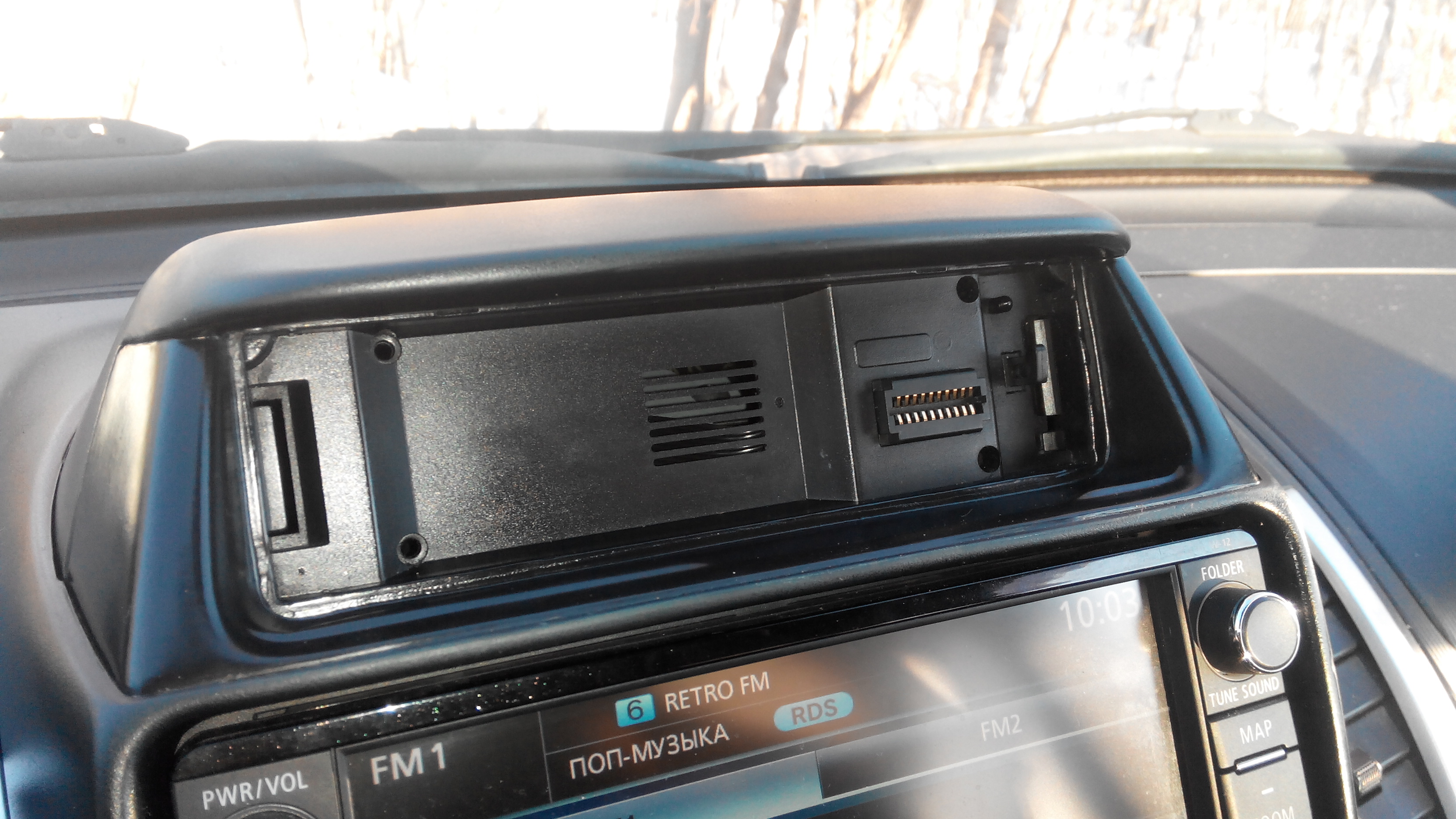

Через 1 час или более после того, как заглушил а/м, нажимаешь любую кнопку на мультике, появляется заставка, с логотипом, затем экран параметры. Стало быть, питание никуда не пропало. А вот время и дату показывает те, которые были на момент выключения зажигания.
Колодка диагностики не задействована, ориентируюсь на колодку Multi: 6=+12АКБ, 7=масса.
Шлейф multitronics обрезан со стороны разъема с коротким шлейфом и прикручен к проводам разъема штатного БК. Между тем, штатный БК удален за ненадобностью. Система работала более 2-х лет
Если включить зажигание менее чем через 1 час, то будет показывать текущее время. Вот такой симптом.
Примета сброса времени - символика multitronics, при включении зажигания.

Медленно падает при разряде 2-х аккумуляторов, которые заводят дизельный двигатель? Думаю - нет. Соединение массы двигателя и корпуса? Там тоже "мин нет" - все остальные приборы работают исправно.multitronics писал(а):Как раз появление заставки говорит о том, что напряжение пропадало, возможно оно медленно падает при разряде аккумулятора. Остаточного напряжения возможно хватает на то, чтобы включить МК кнопкой. Надо проверять надежность подключения проводов, напряжение питания на МК тестером. Как вариант - может быть ухудшение соединения массы между двигателем и корпусом автомобиля. В общем - чего-то с проводкой.Hidemon писал(а):Через 1 час или более после того, как заглушил а/м, нажимаешь любую кнопку на мультике, появляется заставка, с логотипом, затем экран параметры. Стало быть, питание никуда не пропало. А вот время и дату показывает те, которые были на момент выключения зажигания.
Только мульт при переключении из АСС в IGN спустя некоторое время ( подчеркну, что первое время все ок, но иногда через 15 мин, другой раз через час... для более полной статистики необходимо разработать стратегию и жить в машине).
На этих же проводах питания сидит планшет, хаб, адаптер задней камеры, видеорег. Управление этих приборов осуществляется через таймерные реле

В общем, решил проблему с часами.Керчанин писал(а):А ты ему вчера не наливал???Hidemon писал(а):У меня какая-то фигня началась с мультиком. Через пару часов после выключения зажигания, забывает время и дату. Последние остаются как во время выключения зажигания...
На проводе +12В после предохранителей 26 и 13, на разъеме С-168 12 pin, посадил кроме резервного питания мультитоникса преобразователи DC-DC 12-5В для питания планшета и его периферии. Преобразователи импульсные. При замере мультиметром никакой просадки напряжения не обнаружено. Скорее всего, мультитроникс не переваривает серию стартовых импульсов преобразователей, т.к., после того, как я поменял для них питание на пустой разъем С-205 pin2 после предохранителя 18 проблема с часами исчезла. Проблема с тарировкой бака актуальна. На полном баке показывает 180 -63 л.
