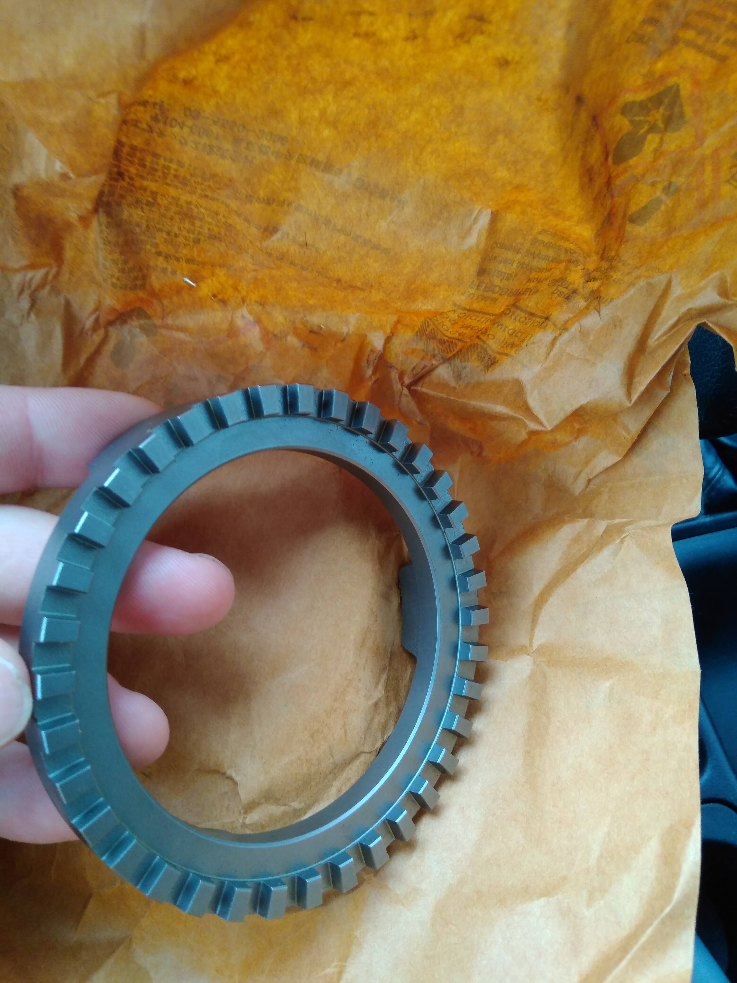

Сообщение Midok »
Midok писал(а):Снимал на утюг.
Пришли детальки, 2,5 т.р каждая и 4 недели ожидания, замена с регулировкой 8 т.р

Сообщение Aids42 »
Тоже в итоге зубы сломаны - эндоскопом видно что зубы лежат на дне редуктора, завтра редуктор выну, посмотрю, надеюсь только кольца, эмульсия была кстати. Судя по всему при включенной блокировке, когда выбирался из сугроба порвался шланг, кольца разошлись и зубы поотлетали под нагрузкой.

Сообщение Aids42 »
Aids42 писал(а):
вылечил блокировку заменой редуктора с разбора.
после того как убедился в срезании зубов, вынул редуктор, все вытащили, продули, вставили назад - без каких либо проблем проездил еще месяц и пару тыщ км.
так как кроме блокировочных колец еще и пластина с мембраной была перекошена и решил менять целиком редуктор ибо переборка с заменой деталей+регулировка после разбора и замены вышла бы в тоже самое если не дороже но заведомо дольше по времени.
еще раз повторю истину: следите за шлангами БЗД :)
