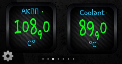

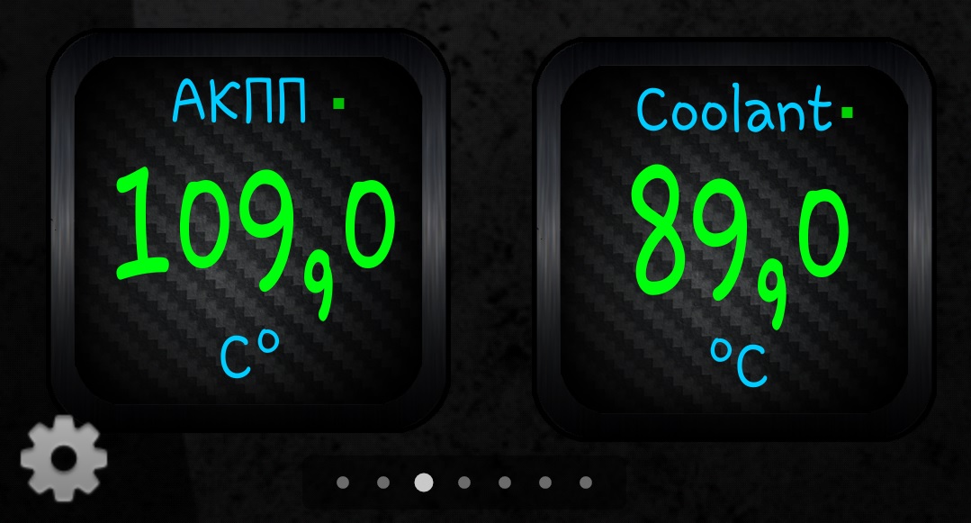

На drive2.ru http://www.drive2.ru/l/3904294/ выложил свои наблюдения по температуре АКПП.
Делюсь и на этом рессурсе.
Хочу поделиться собранными данными работы АКПП на 2.5 дизеле. А именно температурными режимами автоматической коробки передач.
Наверное большинство владельцев второго поколения Паджеро спорт знают о неприятной особенности нашей АКПП.
А именно тот момент, что коробка имеет свойство нагреваться при интенсивной работе гидротрансформатора. Это проявляется на горных дорожках и серпантинах. Не знаю, чем там думали инженеры митсубиси, когда кастрировали нашу машинку убирая радиатор охлаждения АКПП. Северные страны думали они. (((
Итак пока я катался по ровным дорогам, об этой проблеме я только читал на форуме паджеро4х4. С переездом в горный Крым, эта проблема стала на первое место.
Даже не выезжая на горный серпантин подъема на Айпетри, а передвигаясь по ровным но волнистым дорогам Крыма, коробка уходила в предаварийный режим, когда выше второй передачи не включались. Печалька....
Первое что я сделал, это перепрошил мозги у официалов. Якобы если и идет нагрев, то коробас зависает уже только до 3 передачи. Не знаю как у других, у меня после перепрошивки коробка чаще все же зависала на второй. Хотя было частенько что висла и на третьей. Закономерности не выявил.
Вторым шагом, это измерение самой температуры коробки. Не буду повторять, то что сделали за меня другие, спасибо vesterosy, теперь мультитроникс меряет температуру АКПП, забирая данные с боротового компа через 43 контакт кажется и выводит вместо температуры наружного воздуха. Установку радиатора отложил по фин.причинам в долгий ящик. Несколько месяцев продолжал кататься в штатном варианте , но уже с измерением температуры АКПП. И вот мои наблюдения.
К сожалению оттарировать показания что выдает мне мультик на экран пока не получилось.Это нужно ехать к официалам, или искать MUT3. Да читал, что в предаварийный режим коробка уходит на 100 градусах. У меня коробка уходила в этот режим в диапазоне от 103 до 109 градусах. 109 градусов это максимум, который я видел один раз, когда был 30 километровый подъем на Айпетри. Так вот там поймал еще одно наблюдение.
Во первых, если коробка поймала предаварийку, и зависла на второй, то выйти оттуда можно тремя способами. Первый, остановиться и остыть. Второй доехать до участка спуска, коробка в течении минуты разрешит переключаться, хотя и еще будет нагретой. Третий, продолжить движение на зависшей передаче и дождаться падения температуры. У меня именно так и получилось на подъеме на АЙ Петри. Коробас нагрелся до 109, и ушел в предаварийку. Так как скорость на подъеме маленькая, то решил двигаться дальше и наблюдать за температурой. Так вот она стала уменьшаться. Пока не дошла до 102-103 и коробка опять стала переключаться. При этом температура двигателя не росла. 91-93.
Во время движения по сложным участкам на пониженной, коробка нормально себя чувствует, температура особо не растет. поэтому в сложных горных условиях проблем особо нет. Серьезного бездора типа в болотах мой паджерик пока не видел. В таких случаях просто разматывал лебеду.
В общем финансы собраны. Мастера найдены. В ближайшее время буду ставить радиатор с вентилятором и заменой масла.
Пока озабочен поиском вентилятора. Через exist штатный вентилятор кондея стоит конских денег. почти 13 или 14 тыс.руб. Ищу или аналог или бу с других дизельных паджериков или эльки. Имея уже вентилятор поеду к установщикам. Они напрочь отказались заниматься вентилятором. Хочу хотя бы что бы они учли при установке радиатора,что будет вот такой вентилятор. его буду ставить на ручное включение. Следить за температурой будет мультик. В принципе можно организовать, что бы вент включал датчик температуры, но не буду наверное заморачиваться.
Надеюсь информация будет полезной спортоводам с АКПП.
Я на драйве:https://www.drive2.ru/r/mitsubishi/711604/ Ironman/ОМЕ+2", KM2 255/85 R16, Силовик спереди\сзади,калитка,пороги, Comeup9.5.

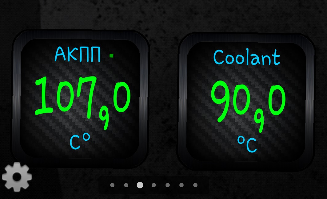

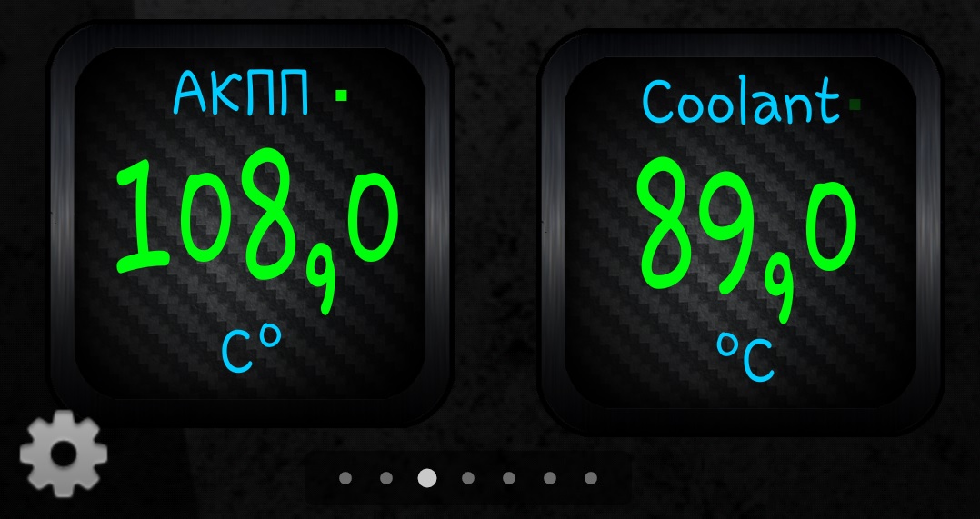

Написал на драйве, напишу и тут
вот мои замеры
2 часа езды по городу- У нас город светофоров, постоянные остановки и разгоны.
29 градусов жары.
Муфта охлаждения практически всю поездку заблокирована
Греется
Ну и хотел спросить про термостат (знаю уже много раз обсуждалось) но вот тут набрел на каталог http://www.partsbase.org/mitsubishi/paj ... -tube-p-2/ Это паджеро 4 который идет на РФ, так в нем стоит радиатор без термостата. И жалоб на коробку зимой я то что от обладателей этих машин не слышал...
вот мои замеры
29 градусов жары.
Греется

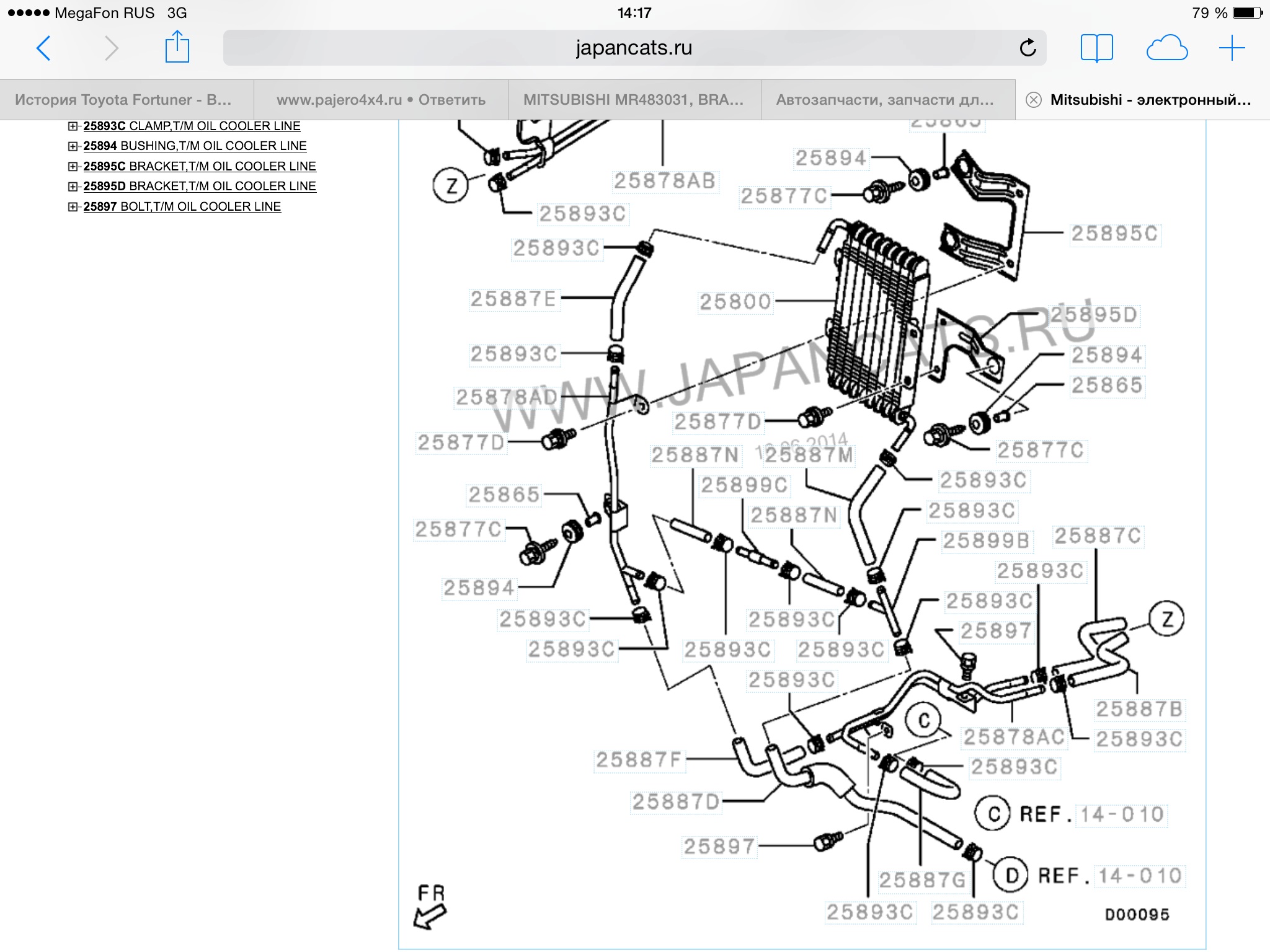

А вот где на фото?Mark69 писал(а):На п4 байпас,sem_tom писал(а): Это паджеро 4 который идет на РФ, так в нем стоит радиатор без термостата. И жалоб на коробку зимой я то что от обладателей этих машин не слышал...
NMPS 2,5D, 2012 г.в. **แมวทุ่งหญ้า ツ на DRIVE2**
- Fozzie
- Сообщения: 218
- Зарегистрирован: 15 апр 2011, 13:27
- Мой автомобиль(и):: Pajero Sport New, S05, серебристый
- Откуда: Салехард
- Благодарил (а): 8 раз
- Поблагодарили: 22 раза
Re: Доп. радиатор, термостат и прочее охлаждение АКПП
На фото горизонтальная трубка ниже радиатора - из трех частей (25899С, 25887N) и кучи хомутов
NMPS 2011, S05.
- Mark69
- Сообщения: 2252
- Откуда: Екатеринбург
- Благодарил (а): 178 раз
- Поблагодарили: 250 раз
Да, 25899C
