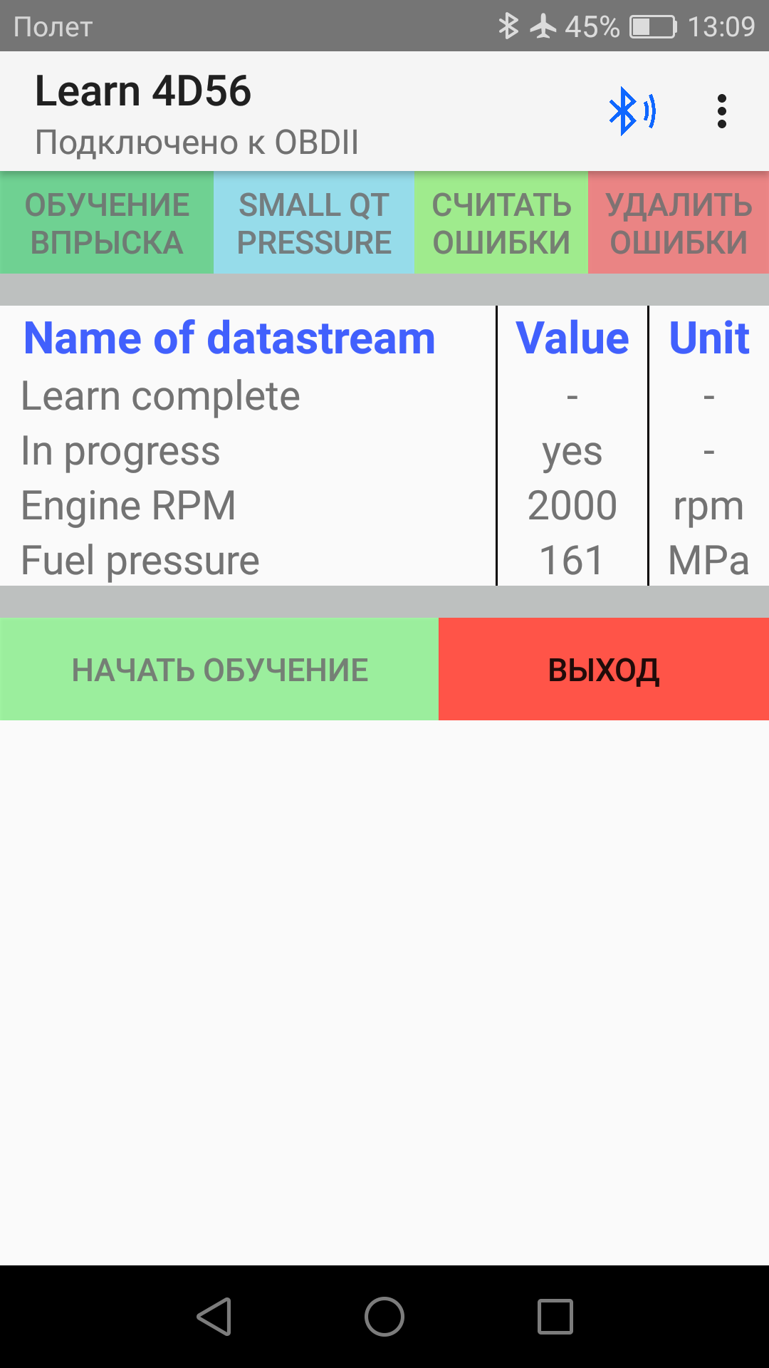

Будь другом, попробуй тест утечки топлива в разделе Small qt pressure и скажи какое давление топлива при этом

Re: ELM 327
Вот смотриStuff писал(а):cergi123

cergi123
Ок, спасибо!
cintakc
Может формула неправильная для давления топлива? Перепроверил, в мануале на L200 с 4D56 должно быть 180 МПа.
Ок, спасибо!
cintakc

Re: ELM 327
формула не может быть неправильная, там просто байт выводится в десятичной системе, без каких-либо других преобразований

Добрый день. Проверил сегодня на своей машинке, все показания точно такие же как у cergi123. Есть два вопроса, что за температура 181 и что нам дает тест утечки топлива (я так понимаю если есть утечка, то будут другие показания?)

Re: ELM 327
температура 181, это из-за плохих адаптеров неправильно расшифровывается ответ от блока
или менять адаптер или не обращать внимание
тест утечки топлива делается после замены форсунок, вдруг плохо закрутили,
тогда под давлением будет видно, что подтекает из под форсунки
