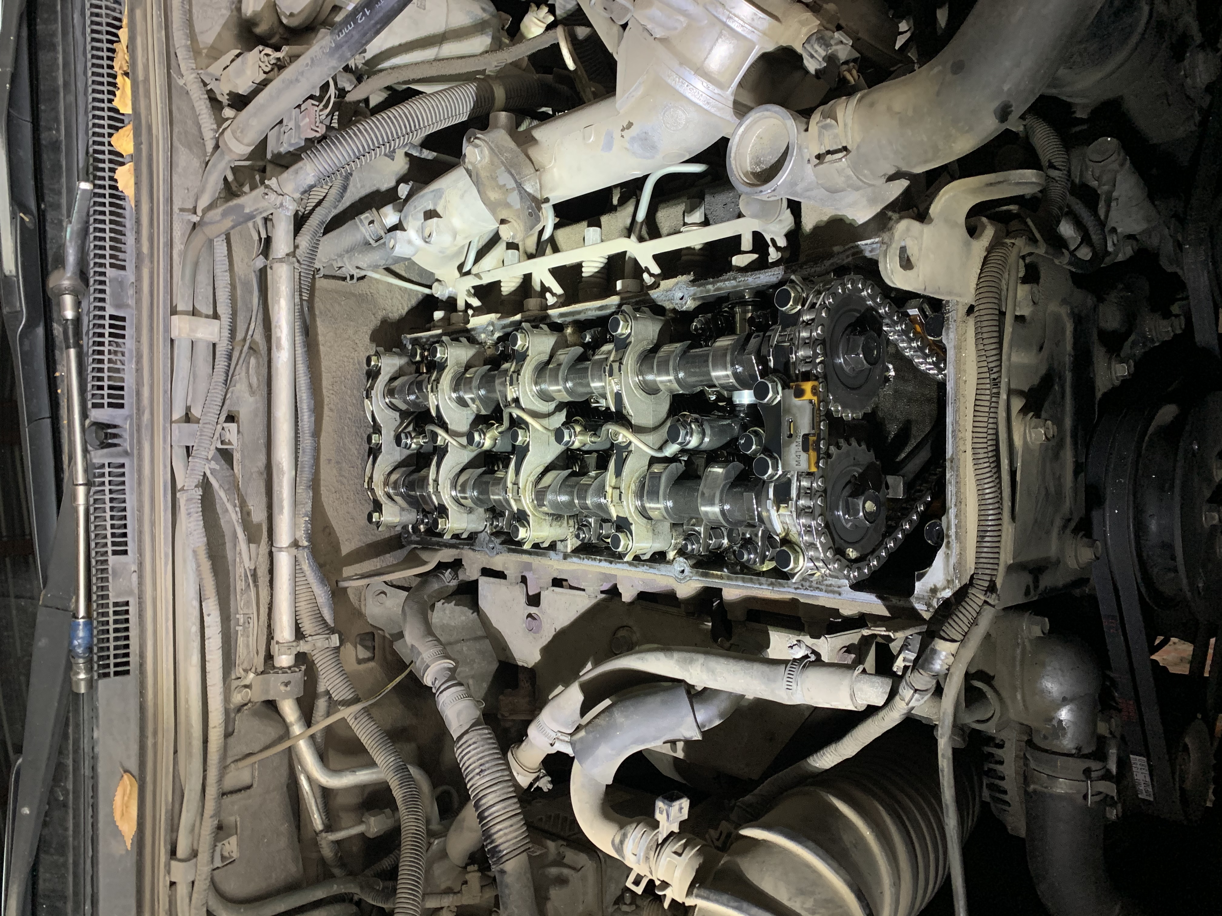

Эх, на этой неделе разменял 400000 км, так как то большое, было принято решение его растянуть, ввиду тото что сальники топливных трубок уже начали сопливить, было принято решение начать с мотора, регулировка клапанов, замена сальников.
Начиная со 100000 до 350000 в мотор лилось ликви моли, но ввиду его дороговизны, последнии 50000 пробег на мобил делвак 10/40. Фото того что под клапанной крышкой. Все очень прилично, золота нет, износа беговых дорожек роликов не обнаружено, 4 клапана вышли из допусков по зазору. Цепь еще в допуске 20-18мм, но если так пойдет, то наверное в следующей зиме менять.
