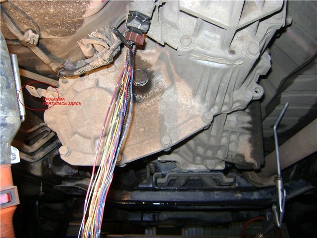

Вылечил! Был перетерт провод который в толстом жгуте (на картинке Снупера). Япона медь паяться не хочет, ни кислотой, ни канифасом. В проводе была грязь между жилками на расстоянии около 2 см от места разрыва.

Если провод перетерся, значить он об чета терся,расскажи ужасно интересно

Ыщо бы и фотку посмотретьbarey писал(а):Если провод перетерся, значить он об чета терся,расскажи ужасно интересно

А что там такого интересного?barey писал(а):Если провод перетерся, значить он об чета терся,расскажи ужасно интересно
Трётся о броню (гофру) в которую уложен.
Ну а фотки протёртого провода............ Думаю перебор

Так точно! Трется об гофру. Несколько проводков в профиль имели вид стиральной доски. Фоток не делал. О доступе к жгуту есть на форуме с фото и картинками. А провод он... провод. Перерван (перетерт) просто пополам целиком. Синий с чем-то. Но мог бы быть и любой другой.

Перетерается он обычно у хомута,который жгут держит за коробку.Вобще старая болезнь,ещё от Элек осталась,хотя жгут проводов на МПСе удленнилиbarey писал(а):Если провод перетерся, значить он об чета терся,расскажи ужасно интересно
