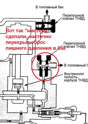

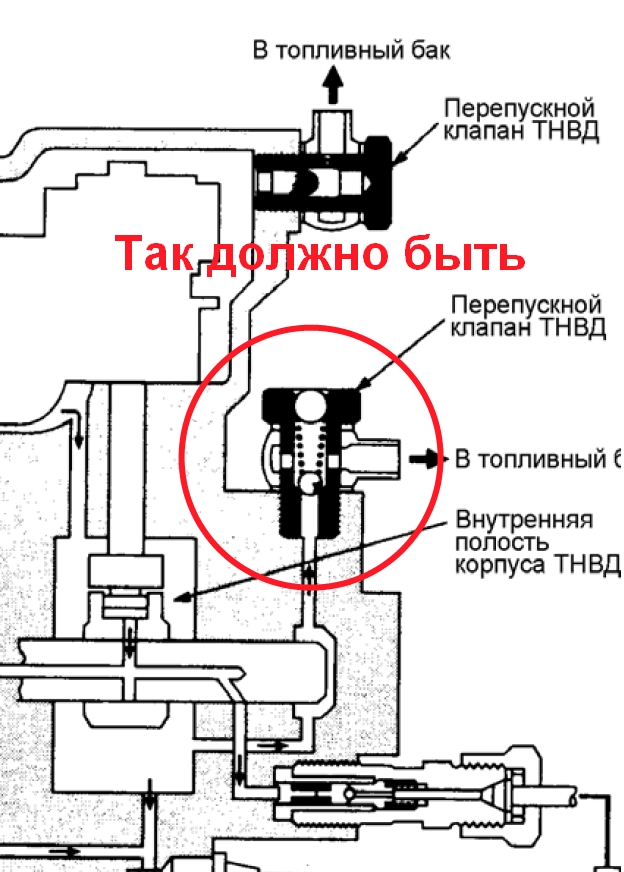

Не перестаю удивляться "гениальности" неведомых мастеров-дизелистов.
Общался на днях с человеком, которому светит ремонт ТНВД. В его насос уже кто-то лазил. И этот "кто-то" попытался решить всем известную проблему износа вал-ротора путём повышения внутрикорпусного давления.
Мало того, что идея сама по себе бесплодна и свидетельствует о полном незнании этим невоспетым гением насоса VRZ, так ещё и исполнение её вызывает, мягко говоря, недоумение.
Чтобы показать, как он пытался поднять внутрикорпусное давление, я набросал две схемки: Внутрикорпусное никто не измерял, поэтому говорить о том, действенна эта мера или нет, в плане его повышения, не приходится. Но обратка перекрыта так, что тока её почти нет. Возможно, что и со вспомогательным перепускным клапаном было сделано нечто подобное.
Ну, а касательно того, что двигатель как не держал холостые, так и не держит, говорить, думаю, не надо.

"забивать" редукционный клапан гидроголовы- занятие бесполезное и бесперспективное
"убитый" ротор подачу топлива от этого НЕ увеличит- как ни старайся

Плюс ко всему не факт, что варварски забитый шарик под воздействием ряда факторов (давление, вибрация, температурные расширения) не подастся назад и не начнёт сопливить. А то и вовсе покинет место дислокации.
