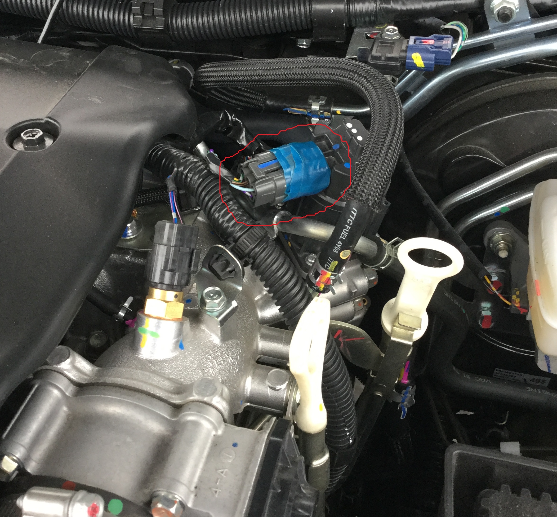

Задам ещё один глупый вопрос) Фишка клапана ЕГР - на рисунке обвел красным. Это она? Заклеил контакты изоляцией, одел обратно - уже не плотно и обклеил снаружи чтоб не болталась.
Проехал сегодня 200км. - ощущение что без ЕГР как-то жестче что ли работает и расход вроде бы чуть больше, хотя прыти по ощущениям ещё прибавилось. Вот и думай - отключать или подключать...

Да,эта она.
Для откл.ЕГР достаточно подсдёрнуть фишку и мотануть изолентой как у тебя сделано,работа ДВС однозначно жёстче оссобенно на холодную.

Вот думаю - не вредно ли? Вроде многие без проблем с отключенным егр ездят, а многие назад подключают.
