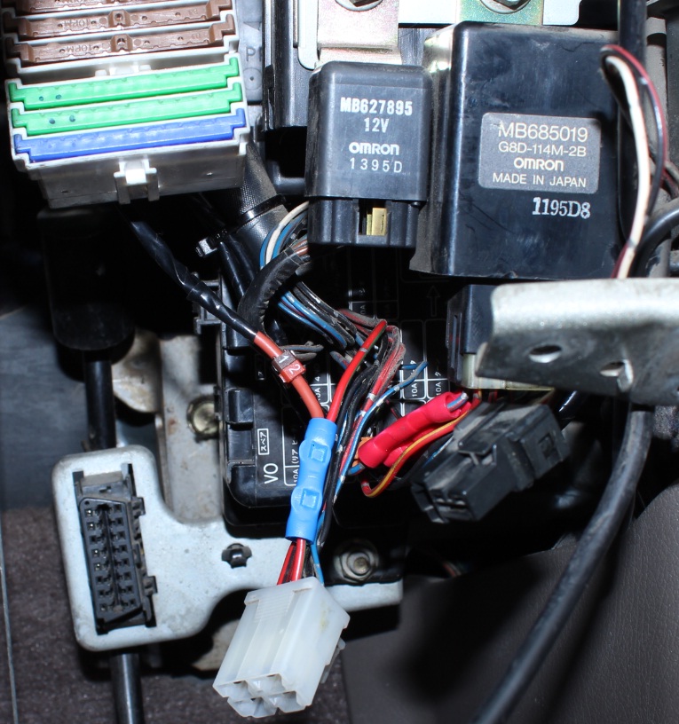

Добрый день!
Подскажите что за реле стоит рядом с реле центрального замка MB627895:
По мануалам нигде не смог его найти, реле ЦЗ указано а это нет..
И второй вопрос, все-таки где взять схему складывания зеркал?
