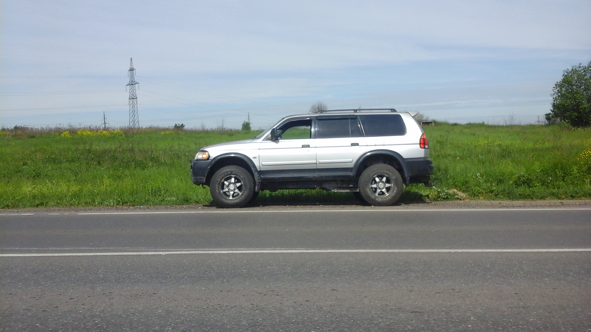

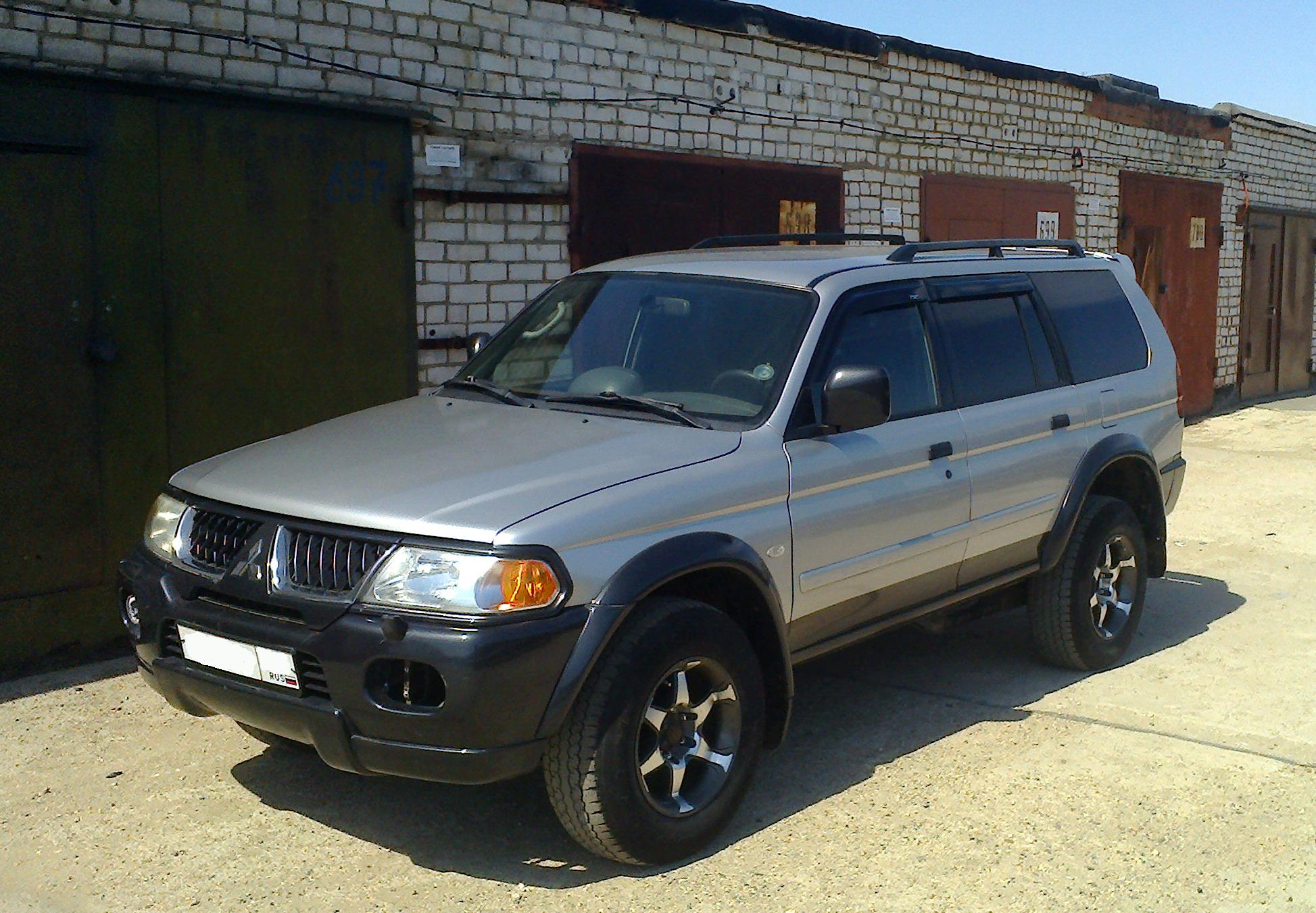

Вот фото
Весна 16 года
Весна 16 года
Лето 19 года
Лето 19 года

dmvarlamov, Судя по фото, сначала зад приподняло не слабо, а через три года просели почти до уровня передних...

ТО, что вы называете "не слабо", для меня - погрешность загрузки. На первом фото машина пустая, на втором - 150кг в багажнике, плюс где-то между фото была регулировка торсионов, бодилифт 4см и увеличение колес. Это же не гоночный болит, где важны сантиметры под днищем. ::-D:
