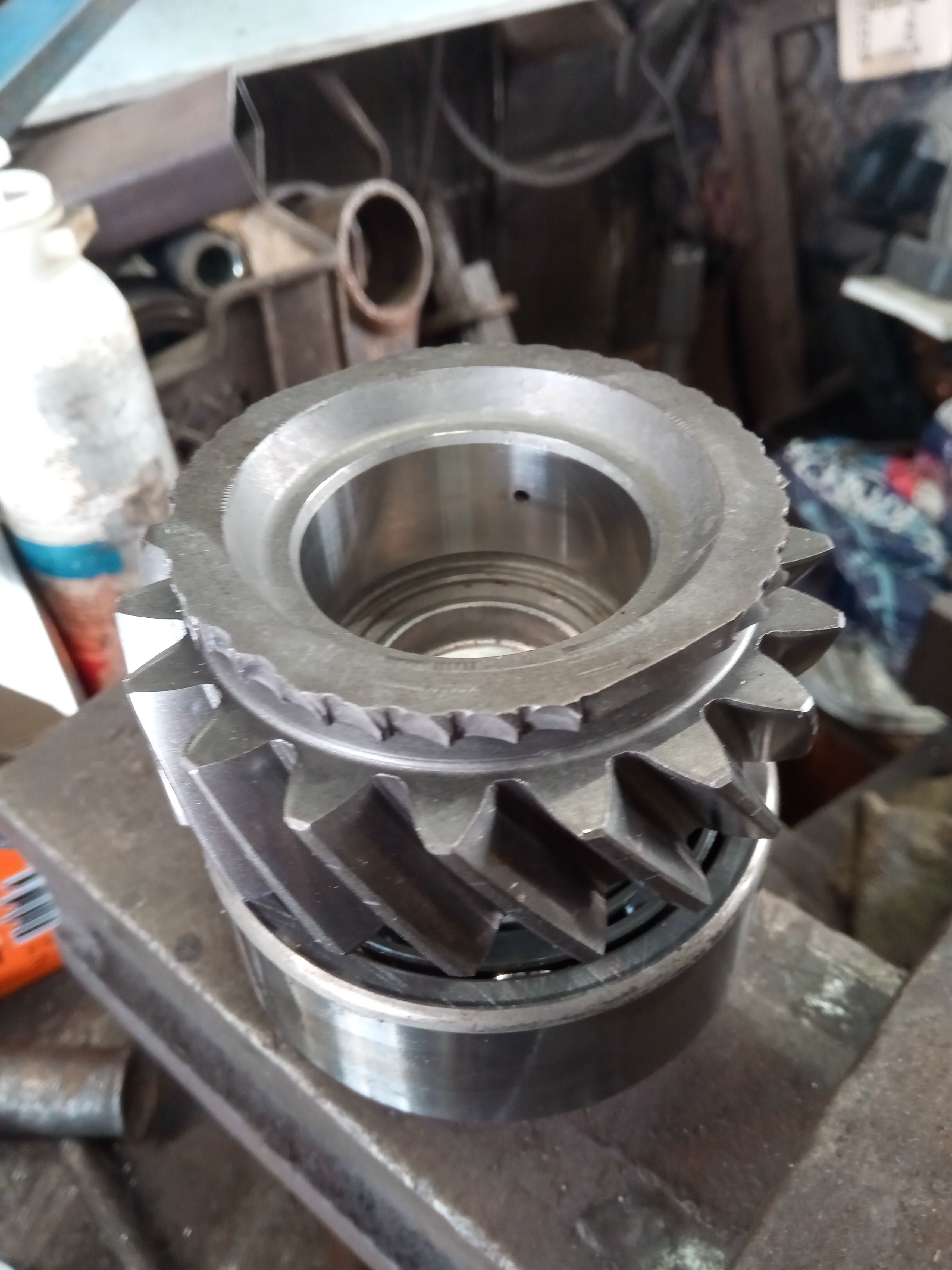

Юра, рывки, резкая смена оборотов, может быть не обязательно от педалирования.
Вот тебе ещё небольшая задачка.
Паджеро Спорт 13-го года, 2.5 МКПП, 178 кобыл, водитель не гонщег, в возрасте. Вообщем всё как у тебя. Тоже кстати рыбачОк. )))
Ехал как то раз на рыбалку, и решил рычажком раздатки поиграть, машина ведь для этого заточена.
Результат
Это я к чему!?
С дуру можно всё сломать, это бесспорно.
Но рывок может быть и не произвольный, естественно с неоднозначным исходом.
А Николай тебе пытается донести что рывки идут от конструкции балансировочных валов, на малых оборотах при прослабленном ремне, валы вибрируют значительно больше чем на высоких при том же ослаблении.

"А Николай тебе пытается донести что рывки идут от конструкции балансировочных валов, на малых оборотах при прослабленном ремне, валы вибрируют значительно больше чем на высоких при том же ослаблении." --------- при прослабленных ремнях согласен: выбирание слабины и рывки.
а как бедолага играл рычажком? если пытался на ходу пониженную, то понятно, может и пробовал на ходу заблокировать межосевик? ... я неоднократно на ходу подключал перед. мост, естесно, без блока межосевика- нормально...
