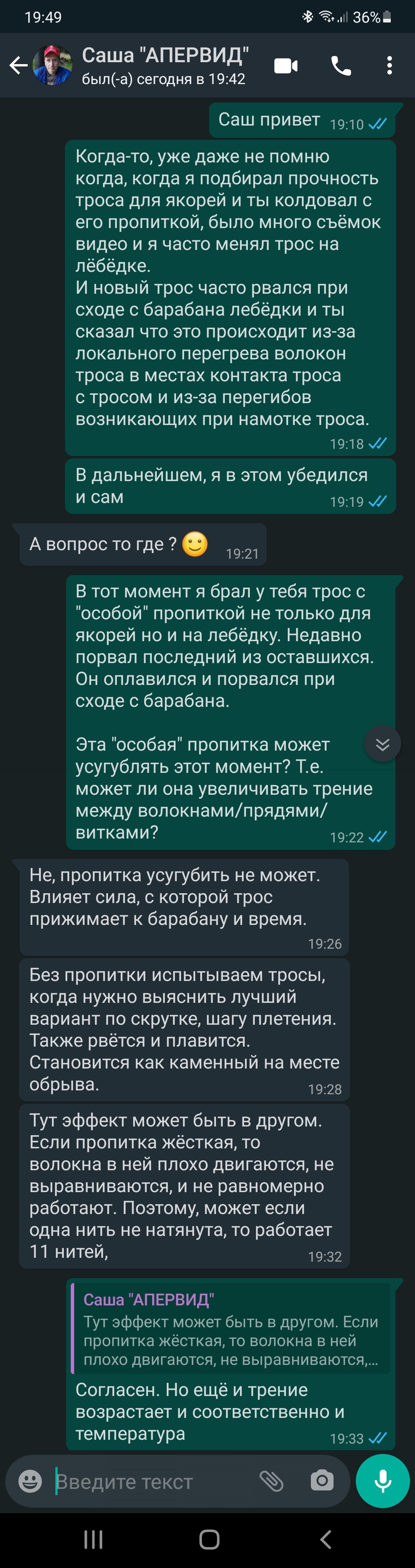

Вот, то что говорит производитель троса, по поводу его оплавления (скриншот).
Если коротко, то:
1) Трос плавится при накручивании на барабан.
2) Пропитка не влияет на это.
Но, с (2) я не согласен.
Чуть позже скину видео, в котором использовался китайский трос и думаю будет очевидно, что пропитка действительно влияет на это.
