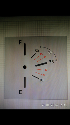

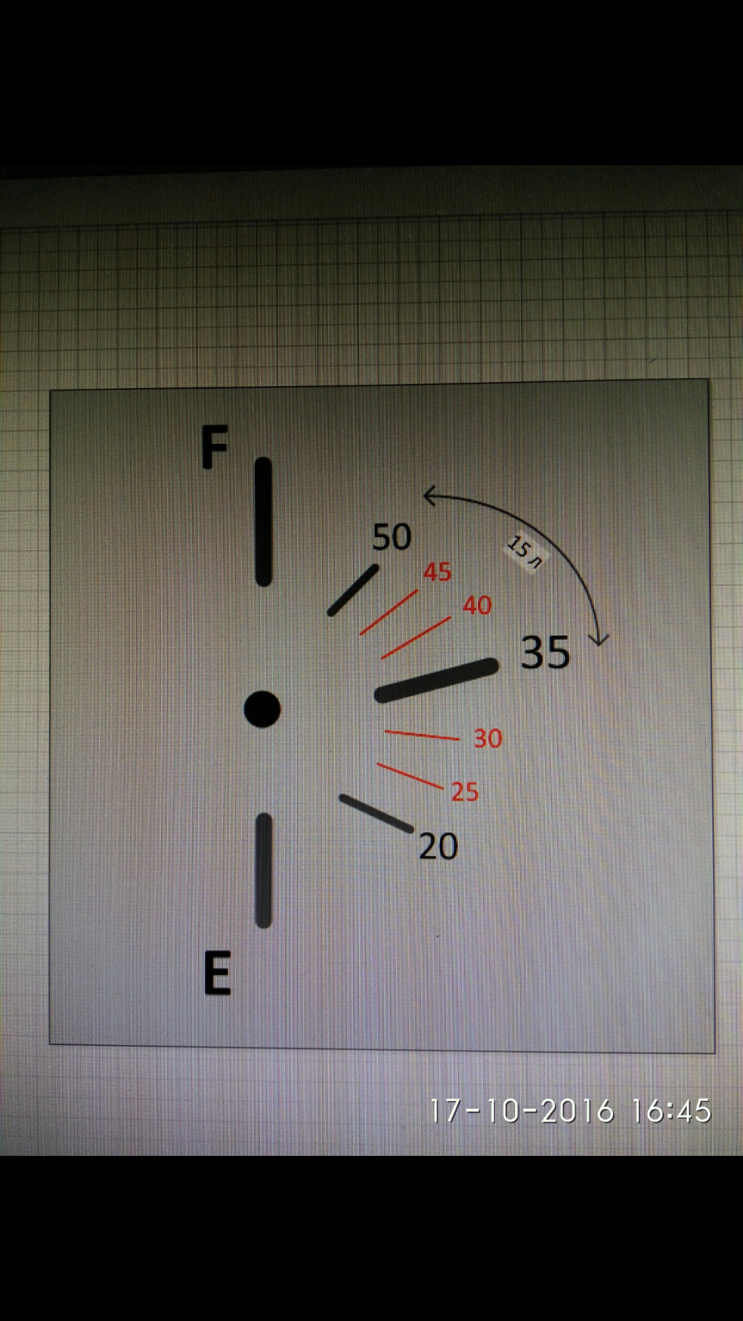

Сообщение bozhenov »
Коллеги. Поделитесь кто знает, какова цена деления указателя уровня топлива? 1/2 это 35 литров. А вот между половиной и четвертинкой, и между 0 (ноль) и четвертинкой?

Re: Помогите информацией новичку! "вопрос-ответ"-III
bozhenov писал(а):Коллеги. Поделитесь кто знает, какова цена деления указателя уровня топлива? 1/2 это 35 литров. А вот между половиной и четвертинкой, и между 0 (ноль) и четвертинкой?
Там нет прямой зависимости.
Главное лампа резерва загорается на 10-ти литрах.
По моим наблюдениям у меня вышло так:
Оно конечно может и надо.
Но вот зачем сложно сказать.
Допустим на заправке чтоб заказать количество топлива.
Но зная что резерв загорается при остатке 10, заказываешь 60.
И у нас в регионе все больше заправок "сначала заправься, потом заплати"
Не вижу большого смысла изучать алгоритм. :)
