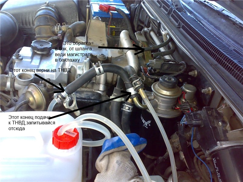

Парни, чот я не пойму, налил в канистру 3 литра проехал 5 км в канистре 1.5 литра, правильно я соединил шланги?
Сначала всё сломаем, потом читаем инструкцию

Сообщение SmoAG »
На первый взгляд правильно, подсоса воздуха нет?
Что то круто получается 30 литров на 100 км(((( в канистру шланги герметично вставлены?

Сообщение Green Goblin »
https://youtu.be/7yoofkS3O30
смотри внимательно как соединять нужно
ну или вот на твоей фотке нарисовал
Последний раз редактировалось Green Goblin 29 мар 2016, 16:35, всего редактировалось 1 раз.

SmoAG писал(а):На первый взгляд правильно, подсоса воздуха нет?
Да не, все щланги прососал да и пузыроьков нет, я вахуе, может быть как бы на заполнение фильтра ушло, но с него я не сливал

Сообщение SmoAG »
Green Goblin писал(а):https://youtu.be/7yoofkS3O30
как я понимаю у него все верно подключено,Ю просто шланги немного больше и они не поместились в кадр
