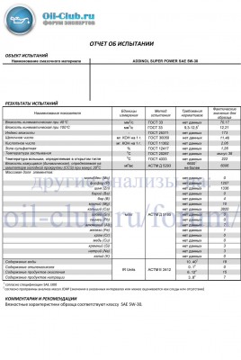

stiven писал(а):Мужики, посоветуйте: масло в дизель какое лить, что-б соотношение цена-качество.
Гарантия кончилась, а чё лить не знаю :*SCRATCH*:
После долгих раздумий остановился на: Addinol Super Power MV 0537 5W-30, щелочное: 11,46, брал по 1750р. за 4 литра
Запасной вариант для себя определил: Valvoline SYNPOWER 5W 30, щелочное:11
по допускам оба подходят
