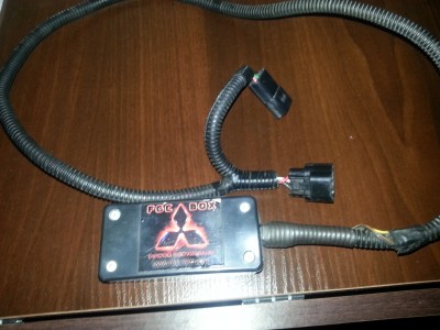

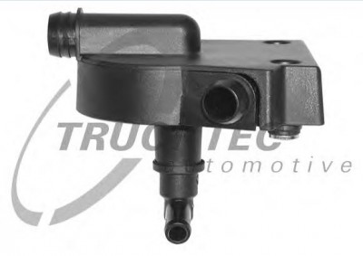

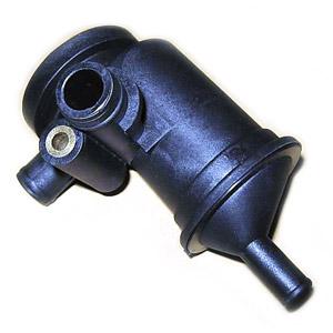

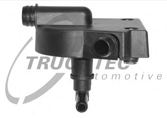

Хочу попробовать такой. Не могу найти тему, где его уже устанавливали на Мицик.
http://www.youtube.com/watch?v=PnttSXva92w
L200 4D56 http://www.mitsubishi-motors.com.ru
- Свят
- Сообщения: 6581
- Двигатель:: дизель
- Откуда: Калининград
- Откуда: Мурманск
- Благодарил (а): 438 раз
- Поблагодарили: 1135 раз
Re: Повышение мощности CR
Очень похож на штатный улавливатель Ленд Ровера Я собираюсь воткнуть штатный с дизеляк Мерседеса:FGC писал(а):Хочу попробовать такой. Не могу найти тему, где его уже устанавливали на Мицик.

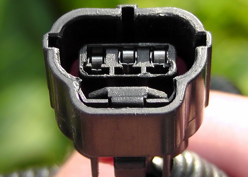

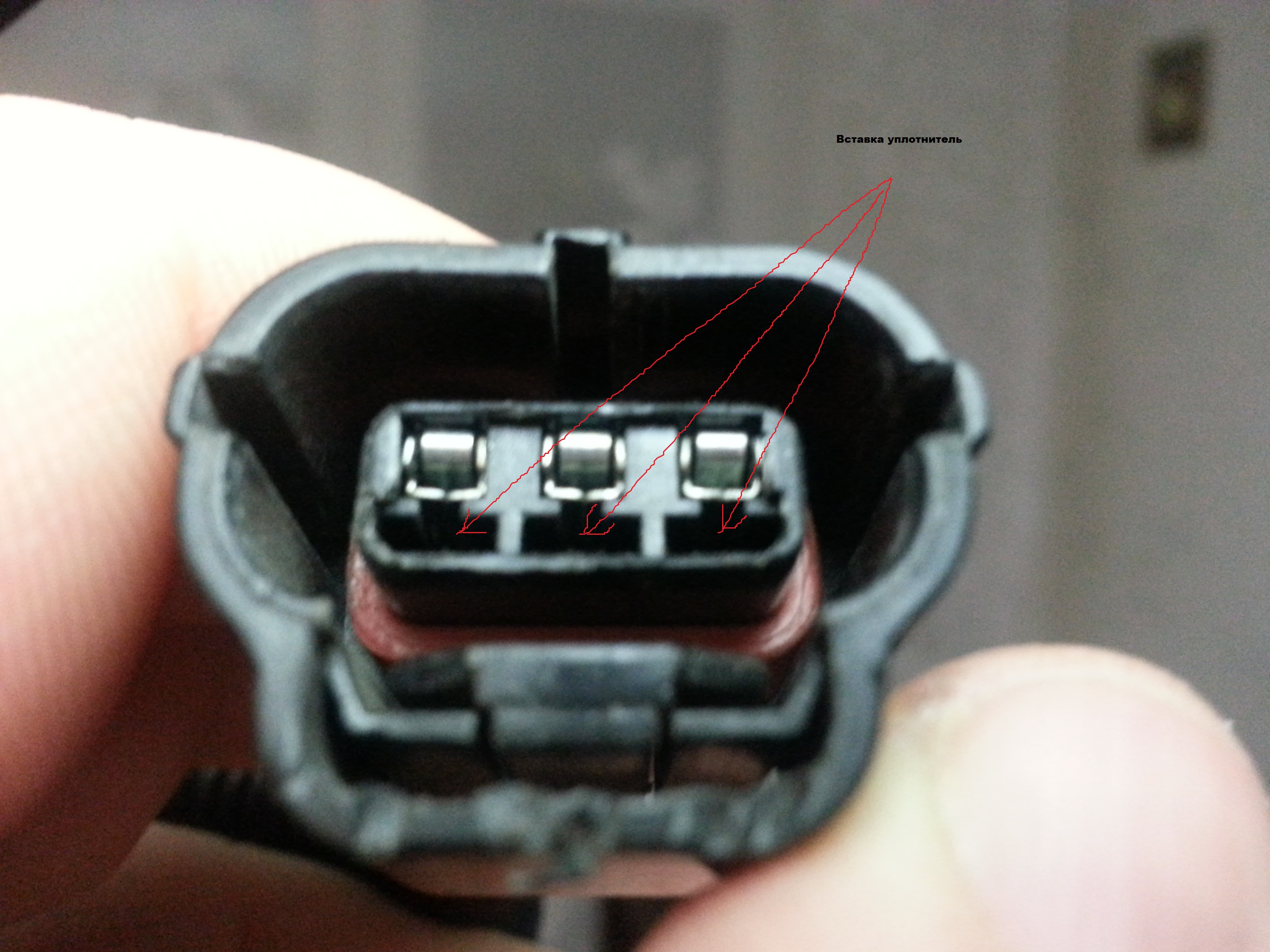

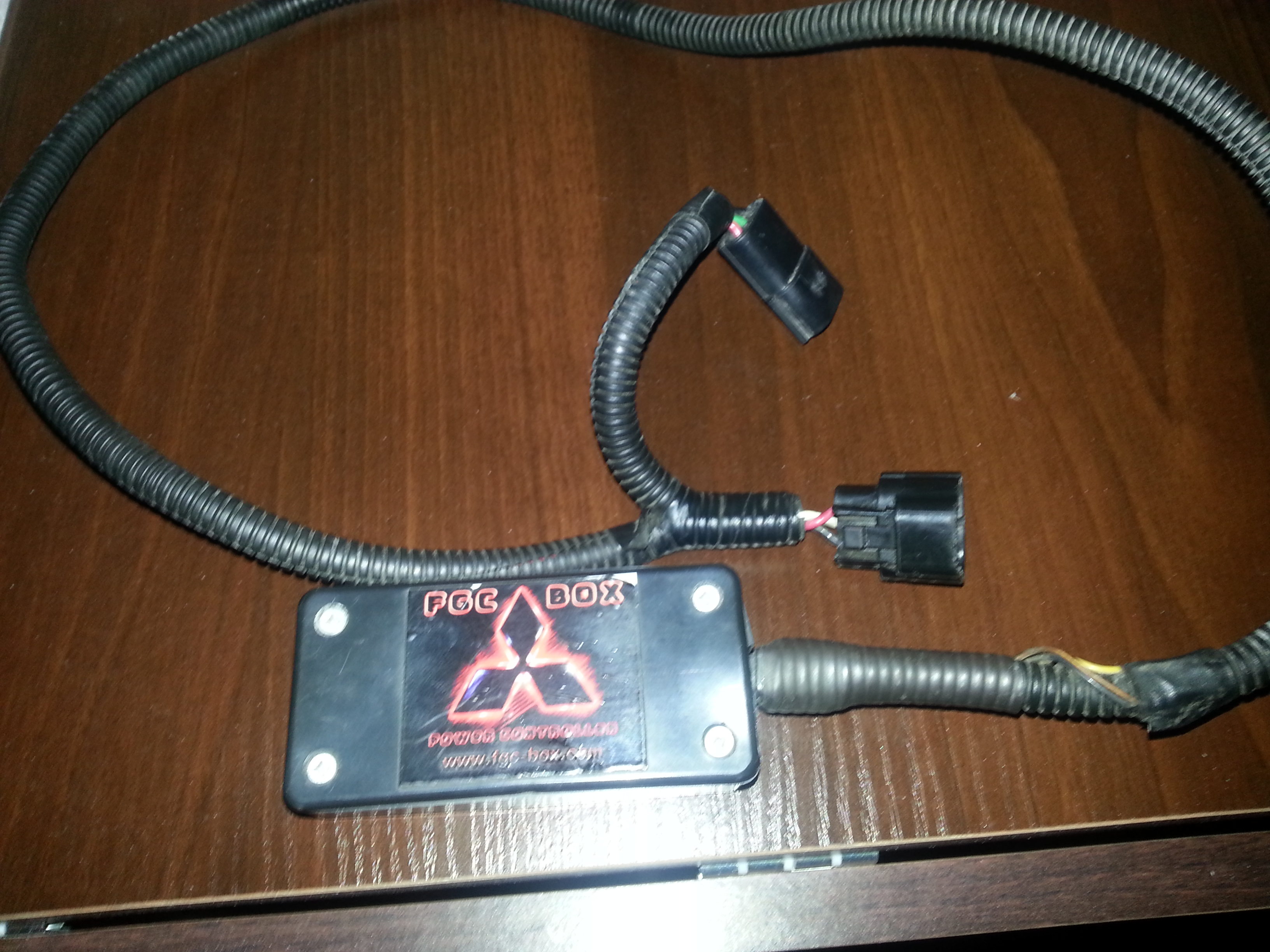

Была неприятная и долгая история, глох двигатель как на ходу так и на холостых, нудно подергивалась в D. На данный момент история завершена
. А вот как всё начиналось...
Приобрел коробочку аж в 2008 году(если память не изменяет) и стояла на L200 пока не продал эту чудесную машину. В мае 2012 коробочка перекочевала на новый Паджерик, радости небыло придела бла бла бла.... В начале осени выскочил первый чек..... дальше чеки вылетали переодически (1272, 1901) дальше больше, начались провалы тяги при наборе скорости с загоранием чекинж. В начале января машина начала глохнуть. Никакой логики не прослеживалось глохла при трогании с места, на ходу, при следовании накатом. Подошло время ТО 30,
т.е. замена филтров и прочее... Прочитали ошибки, (те же) официалы отропортовали о чистке EGR (хи хи). Бранили топливо и нефтеперерабатывающие предприятия...
Решил заняться сам. Выяснилась (проявилась) логика, машина глохла после усиленного педалирования спустя 3-5 минут. Если я не давил на газ машина работала, как только обороты превышали ну скажем 2300 2500, 10 минут такой езды и глохнет. Лил другую солярку, менял плату бокса не заглушку, все одно.
Решил отсечь бокс и как я этого не хотел удалил коробку и вернул родной разъем на место. И..... 2 дня полет нормальный...
Мои догадки: в разъеме (мама) бокса как и на разъеме родном есть уплотнитель контакта похож на вилку тризубец как у Нептуна(см. фото). При установке бокса на Паджерик у меня этот тризубец выскочил, вернуть на место его в таких условиях не представляется возможным. На разъеме бокса его небыло. Вобщем хочеться считать что подвели контакты и их нагрев.....
- Свят
- Сообщения: 6581
- Откуда: Мурманск
Были подобные траблы на трёх машинах. Недозащёлкнутый разьём на паре блок\штатная проводка. Востановили контакт- машина поехала.....
И у меня похожая петрушка была, когда залил напрочь бокс водой.

Если на заглушке, без блока было, а при снятии жгута пропало, то похоже на контакт.ViktorF писал(а):Была неприятная и долгая история, глох двигатель как на ходу так и на холостых, нудно подергивалась в D. На данный момент история завершена. А вот как всё начиналось...
А какой блок? Заглушка, плата, похоже на мой.
Один раз было подобное, из за выдавливания одного контакта, при установке.

Так на фотке левый контакт не правильно установлен, вот его и выдавливает.

Да блок Ваш. Общался с Вами по тел. во время покупки, получил поездом. Но дело в том,что на новой машине и её родном разъеме эта "вилка" была и выскочила во время установки блока. Я забил... Небыло на Вашем, но многолетняя эксплуатация (более 4 лет на Л200) не проявляла таких неприятностей. Блок древний без индикатора давления.FGC писал(а):Если на заглушке, без блока было, а при снятии жгута пропало, то похоже на контакт.ViktorF писал(а):Была неприятная и долгая история, глох двигатель как на ходу так и на холостых, нудно подергивалась в D. На данный момент история завершена. А вот как всё начиналось...
А какой блок? Заглушка, плата, похоже на мой.![]()
