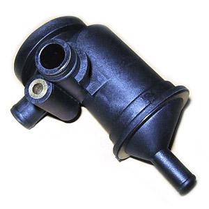

Хочу попробовать такой. Не могу найти тему, где его уже устанавливали на Мицик.
http://www.youtube.com/watch?v=PnttSXva92w
Re: Повышение мощности CR
Добавлено: 13 янв 2013, 15:35
Свят
FGC писал(а):Хочу попробовать такой. Не могу найти тему, где его уже устанавливали на Мицик.
Очень похож на штатный улавливатель Ленд Ровера
Я собираюсь воткнуть штатный с дизеляк Мерседеса:
Добавлено: 13 янв 2013, 15:45
FGC
Выглядит как родной. ::-D:
Добавлено: 13 янв 2013, 15:47
Свят
Да, *колхоз* и с тем и с тем получается какой-то не *колхозный* ::-D:
Не считая полторашки из под пива где нить на защите :*ROFL*:
Ну и главное- эти штуки работают :*VICTORY*:
