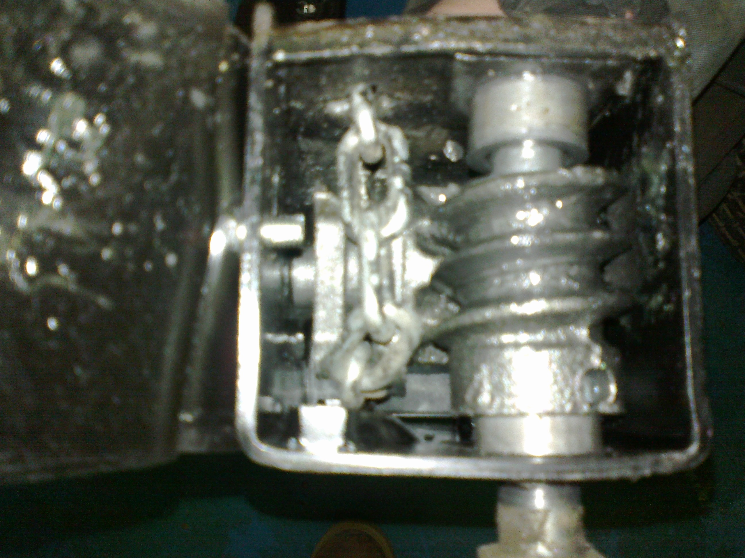

3000 км. Лебедка держателя запасного колеса - Всё! ВТОРОЕ использование (первое - мирный тест).
Отломилась Г-образная железяка в утробе лебедки (не качественная точечная сварка) цепь из лебедки не выходит. Колесо зависло в подвешенном состоянии. Замена по гарантии. Утробы на фото.

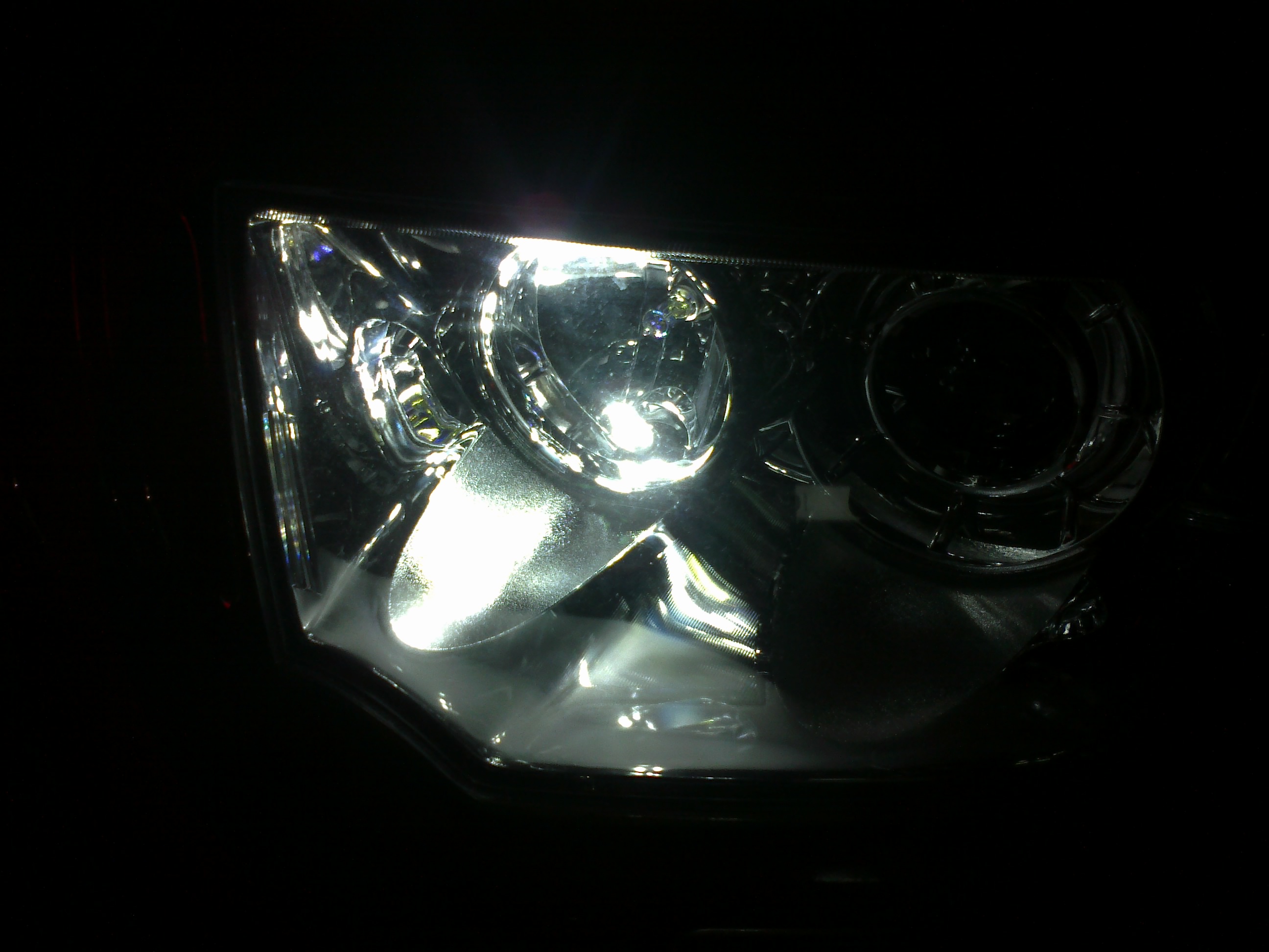

4000 км. При плюсовых температурах, недопустимо длительно, потеют фары головного света.
