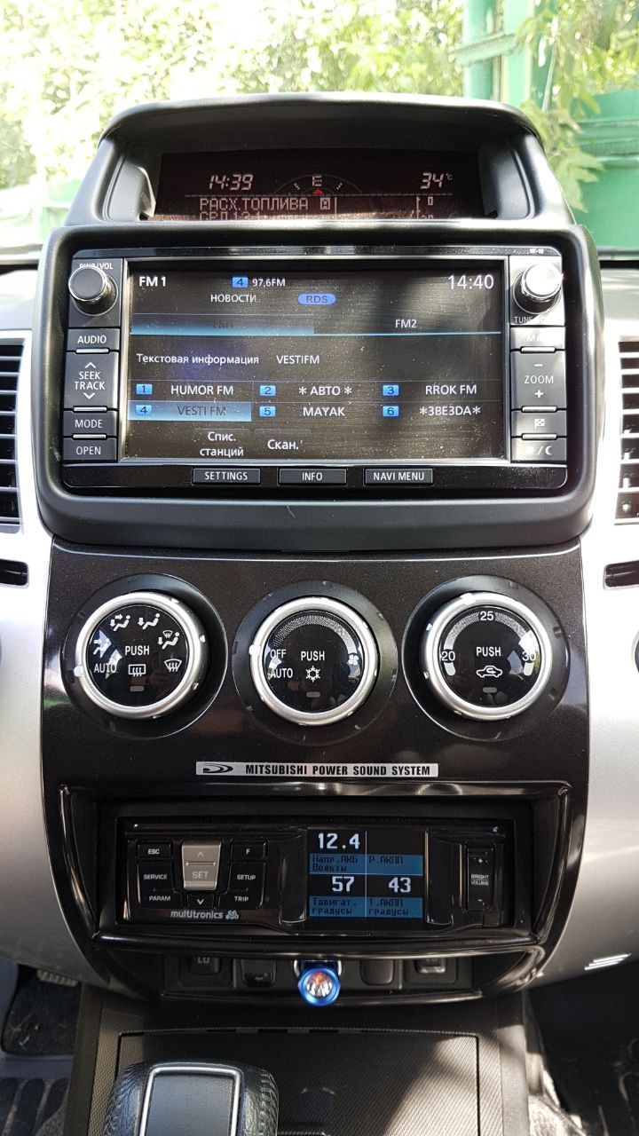

Подскажите, пожалуйста, так какой именно Мультитроникс лучше купить на NMPS 2013г 2,5 с АКПП?
Вместо штатного БК или сверху на торпедо.
Я на сайт Мультитроникса ходил - там их штук восемь. Есть же какая-то разница? Какой получше?)

Себе поставил Multitronics RC-700

Vovik113 писал(а):Себе поставил Multitronics RC-700
Спасибо! Не пойму только, он вместо штатного БК встанет или переходники какие нужны?
Мне нужно вместо штатного БК, он бесполезен для меня...

Только если что-то переделывать, наверху отверстие меньше на ~2 см.

А поменьше форм-фактора Мультитроникса нет?

Yfish писал(а):А поменьше форм-фактора Мультитроникса нет?
ТС 750/740
