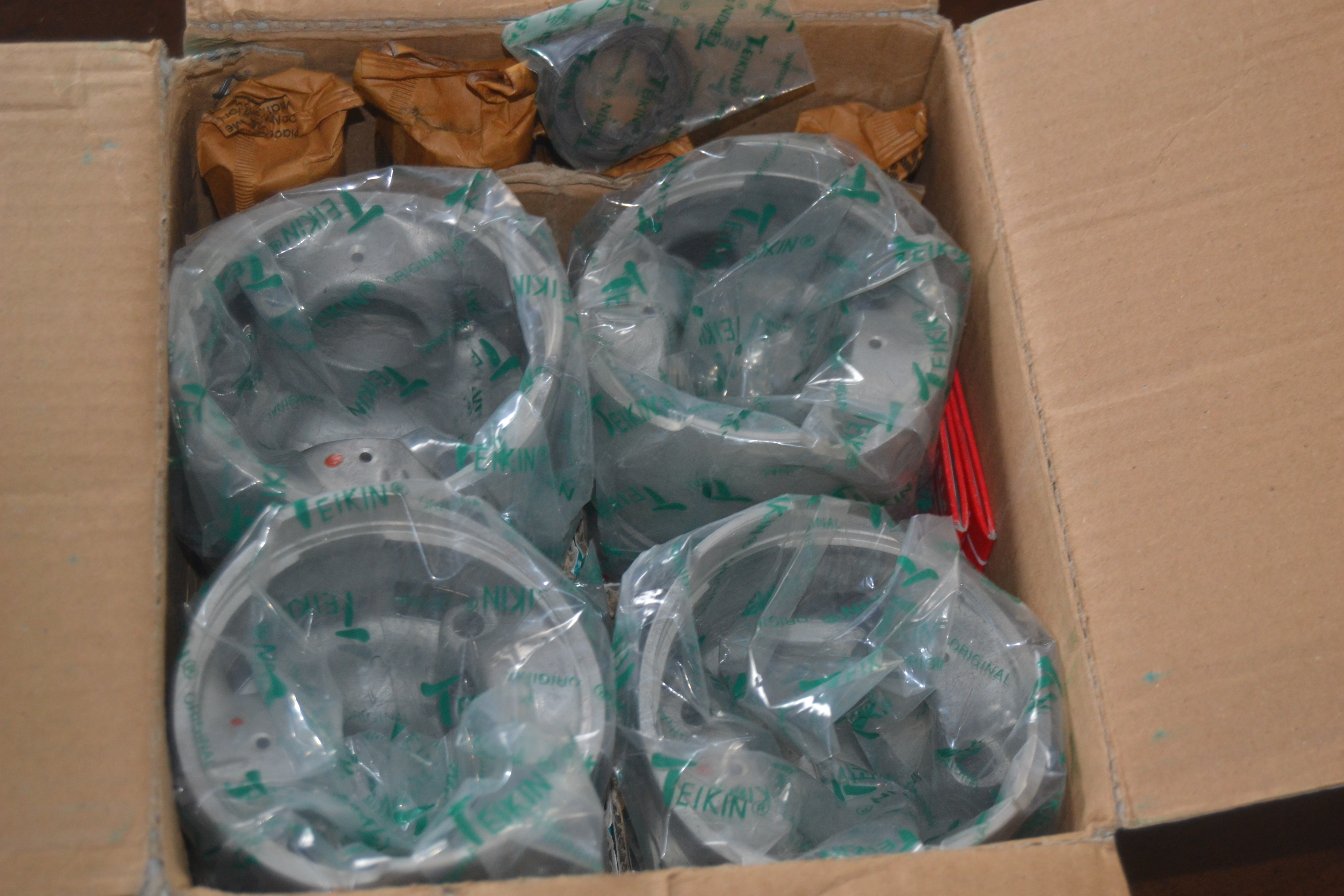

Подарок судьбы)) Нашел на Авито комплект поршней Teikin 43242AG050 с маслянной галереей 1-3, 2-4 (0,5 размер) с кольцами Tp за 9000 рублей за все. Правда продавец живет в Новокузнецке. Созвонились, договорились, сегодня посылка пошла в Карелию. Хз сколько она будет идти, Почта России однако, но стоимость комплекта компенсирует время ожидания))

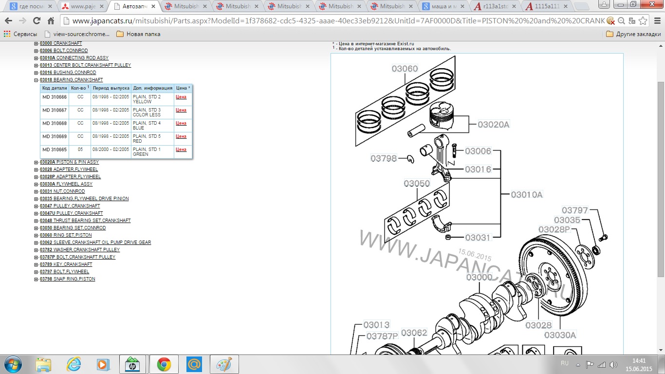

Мужики, выручайте! По моему ВИН выдает несколько разновидностей вкладышей: желтые, зеленые, красные, голубые.
Номера md310666--md610669 exist дает заменитель taiho M113A3-STD, а по номеру MD310665 выдает taiho M113A3-STD и taiho M140A-STD. Т.е. как я понял нужно знать цветовую метку. Но меток я нигде не нашел. На вкладышах только цифро\буквенная маркировка. Где эти метки смотреть и как поступить, если я их не найду?
P.s. форум покурил, ответа не нашел

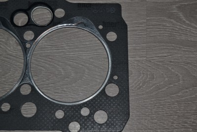

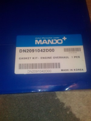

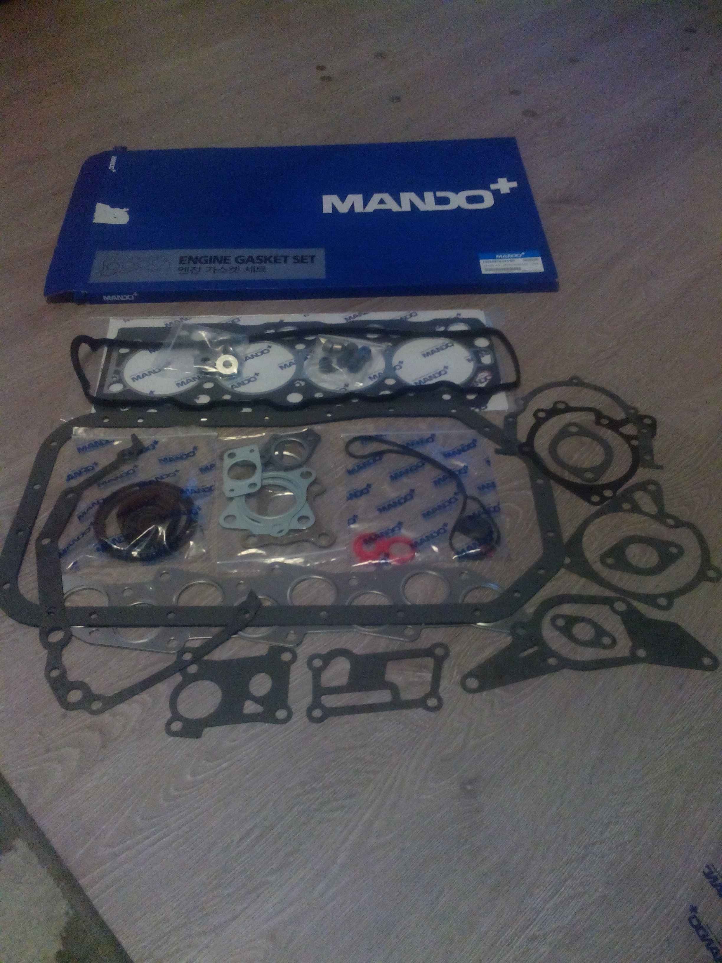

Долго сомневался в приобретении набора прокладок фирмы Mando. На форуме по прокладкам этой фирмы инфы нет. Заказал вообщем.
Сегодня пришел набор прокладок Mando DN2091042D00 Все прокладки по качеству норм. На сальниках, маслосъемных колпачках, прокладке клапанной крышки и прокладке ГБЦ надпись DYG. Узнать что за фирма такая, google мне не помог. Дает инфу, что Корея и все. Сальники на ощупь приятны, не деревянные. В комплекте нет шайб под форсунки и шайбы сливной пробки. Огорчило то, что на прокладке ГБЦ нет никакой идентификации по ее толщине. На erling-овской прокладке у меня было 4 отверстия и цифра 1.5. А на новой из комплекта нету ничего DYG и INTERFACE SOLUTIONS made in usa. Как теперь понять, подойдет ли она на мой мотор? Мерить толщину микрометром?
А так, комплектом я доволен. Фото прилагаю.

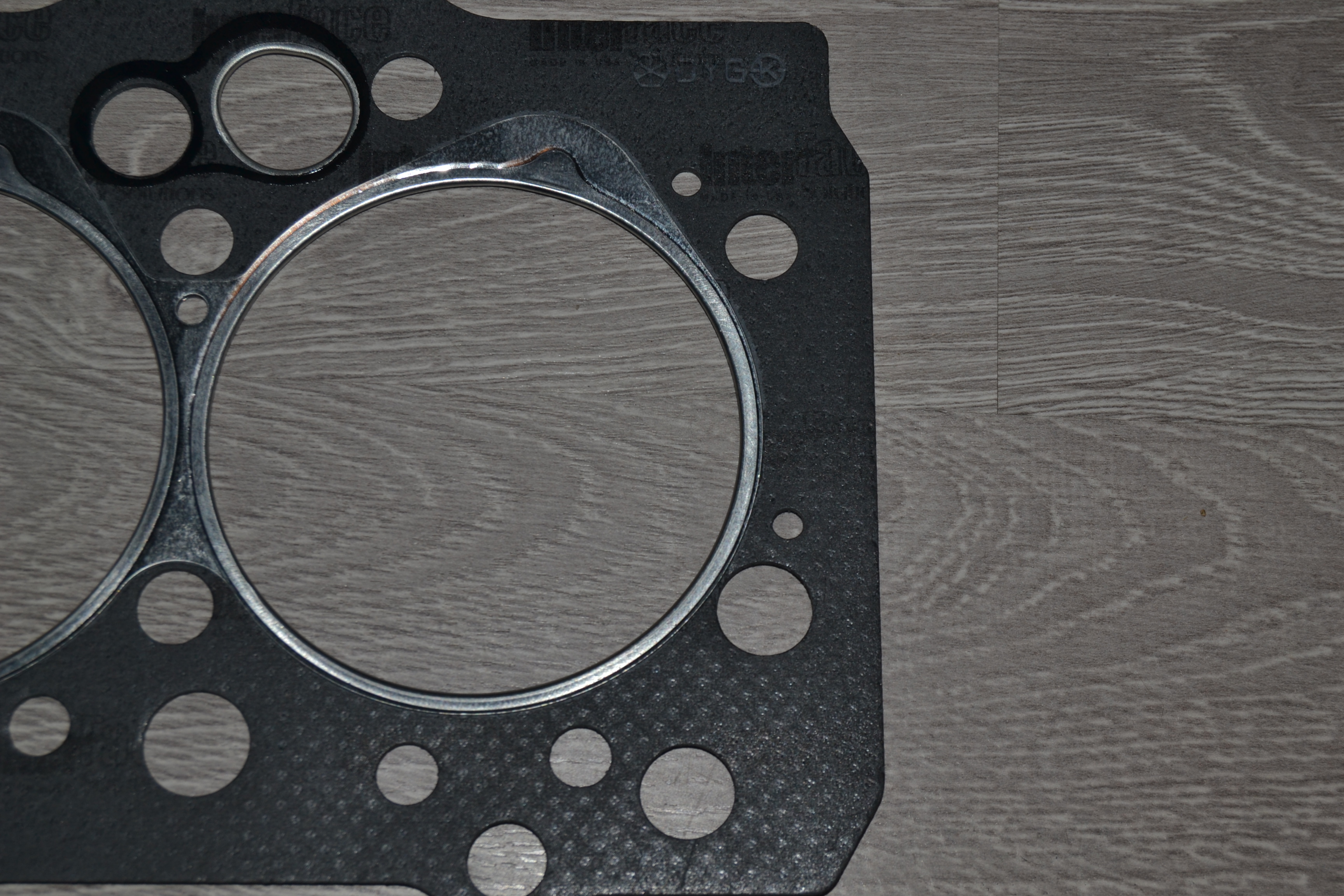

Микрометром мерить бесполезно, толщина прокладки указывается в "сжатом" состоянии.
кроме отверстий прокладку нередко просто маркируют меткой..внимательно осмотри правый (по ходу движения) верхний угол прокладки..метка должно стоять
как то так
как то так

нету там ничего кроме непонятных пиктограм)) Может в них секрет?))Pteradaktel писал(а):Микрометром мерить бесполезно, толщина прокладки указывается в "сжатом" состоянии.
как то так

Описаны в сервис мануале на машину, например вот на более современные 4d56 - http://mmc-manuals.ru/manuals/pajero_sp ... 700ENG.HTM . Со слов "CRANKSHAFT BEARING INSTALLATION". Цветовая маркировка вроде одинаковая для всех 4d56, но всеж свой манула найдите, это ссылка на 2010 год.Серега83 писал(а):Мужики, выручайте! По моему ВИН выдает несколько разновидностей вкладышей: желтые, зеленые, красные, голубые.
Маркировка размера отверстий цилиндров снизу спереди, на коленвале маркировка краской. Коленвал мерить микрометром не получится, нужна скоба -пассометр + КМД (либо дорогие цифровые микрометры), точность измерения выше сотки.

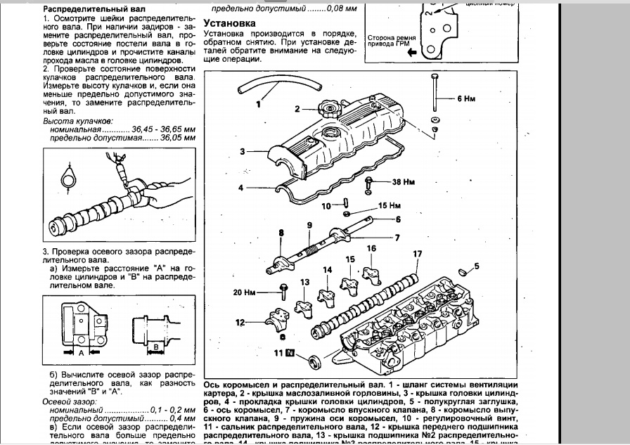

Для начало предлагаю понять какой толщины нужна прокладка (вообще). Вы же поршня меняете, значит замерить надобно.Серега83 писал(а): Как теперь понять, подойдет ли она на мой мотор?
В сервис мануале описано, например для 2010 года http://mmc-manuals.ru/manuals/pajero_sp ... 200ENG.HTM . У вас другой год, смотрите свой сервис мануал.
Картинка и текст справа от нее:
- Вложения
- 1.png (3.23 КБ) 1366 просмотров

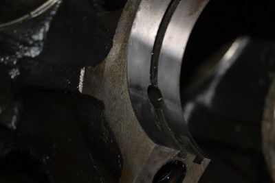

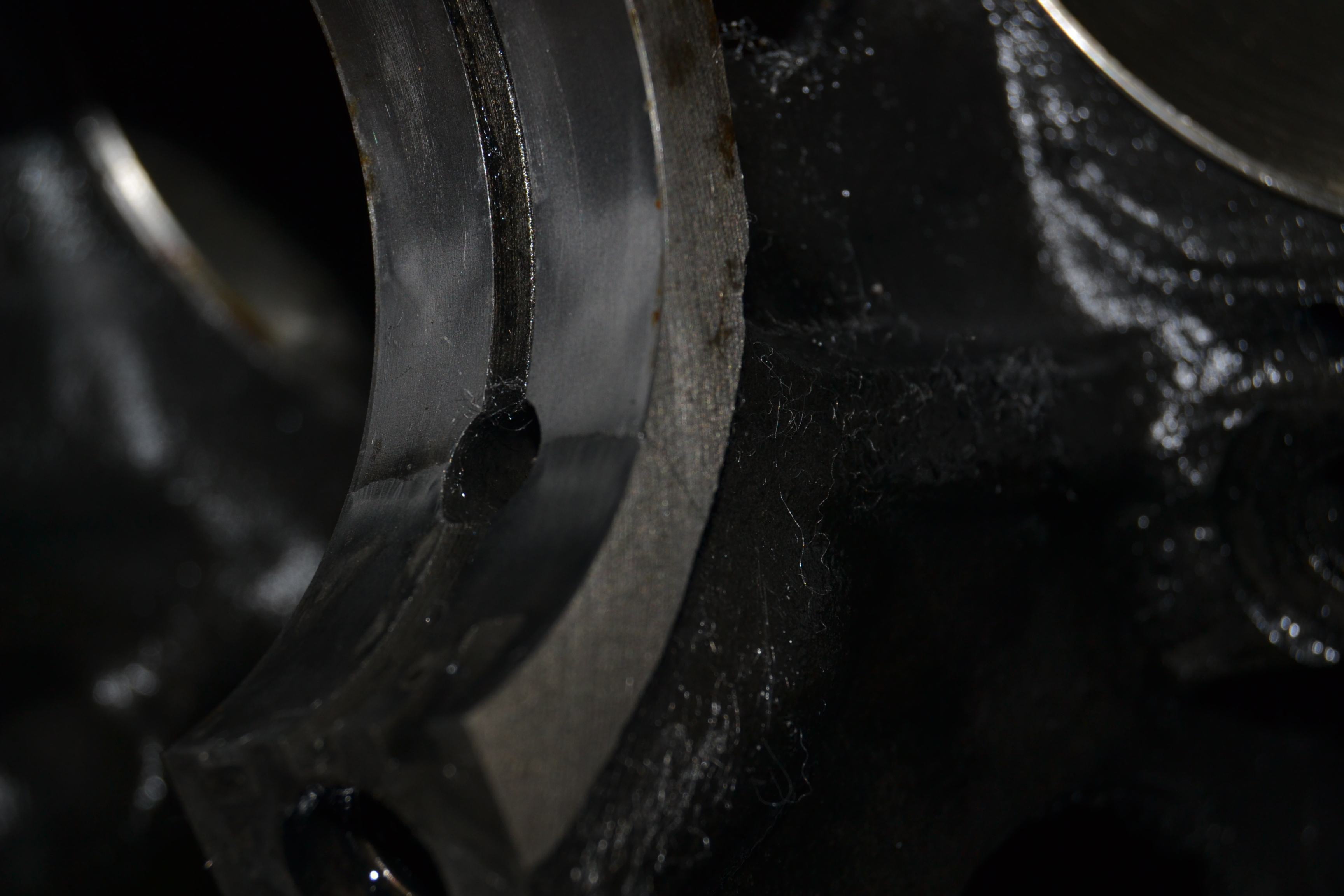

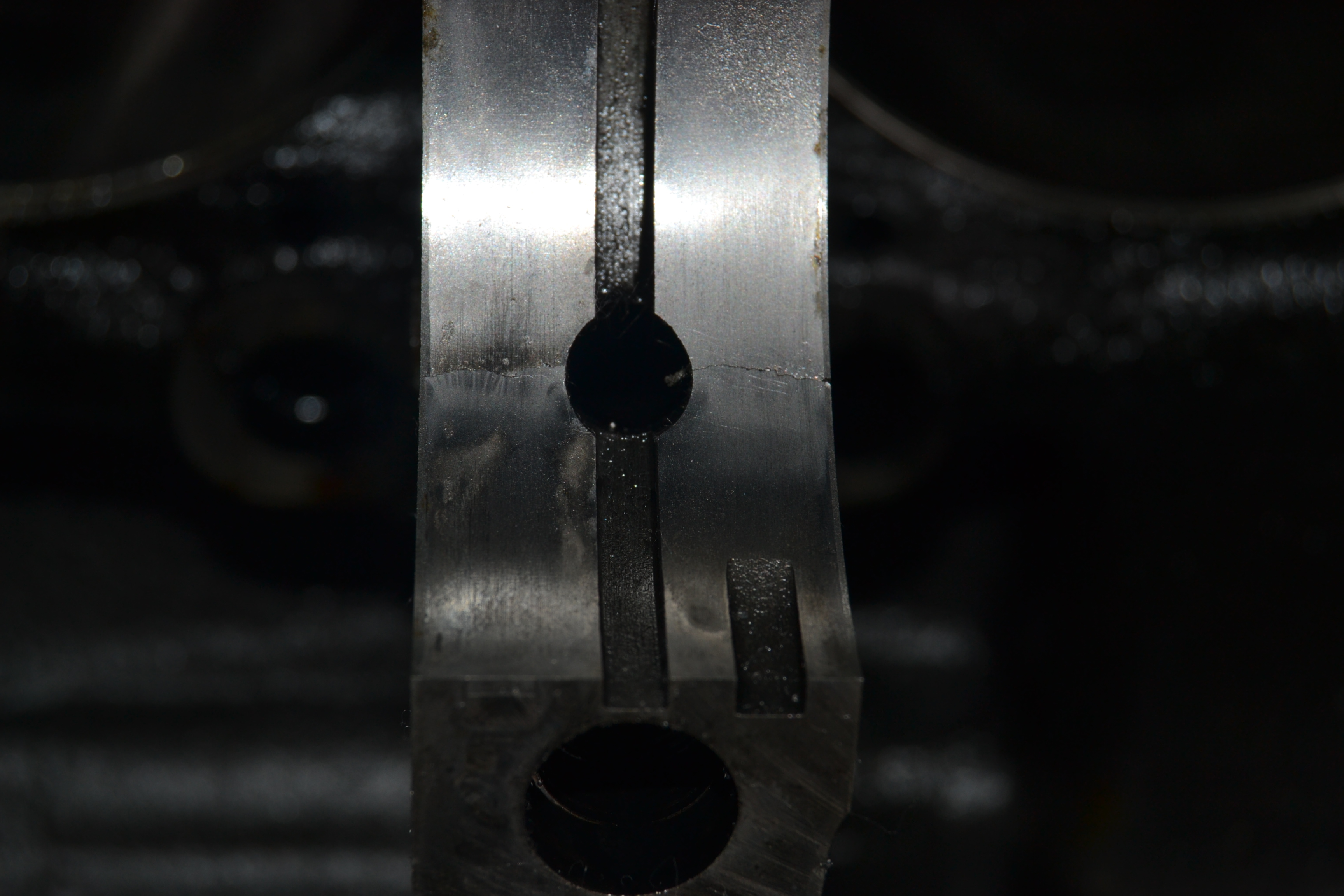

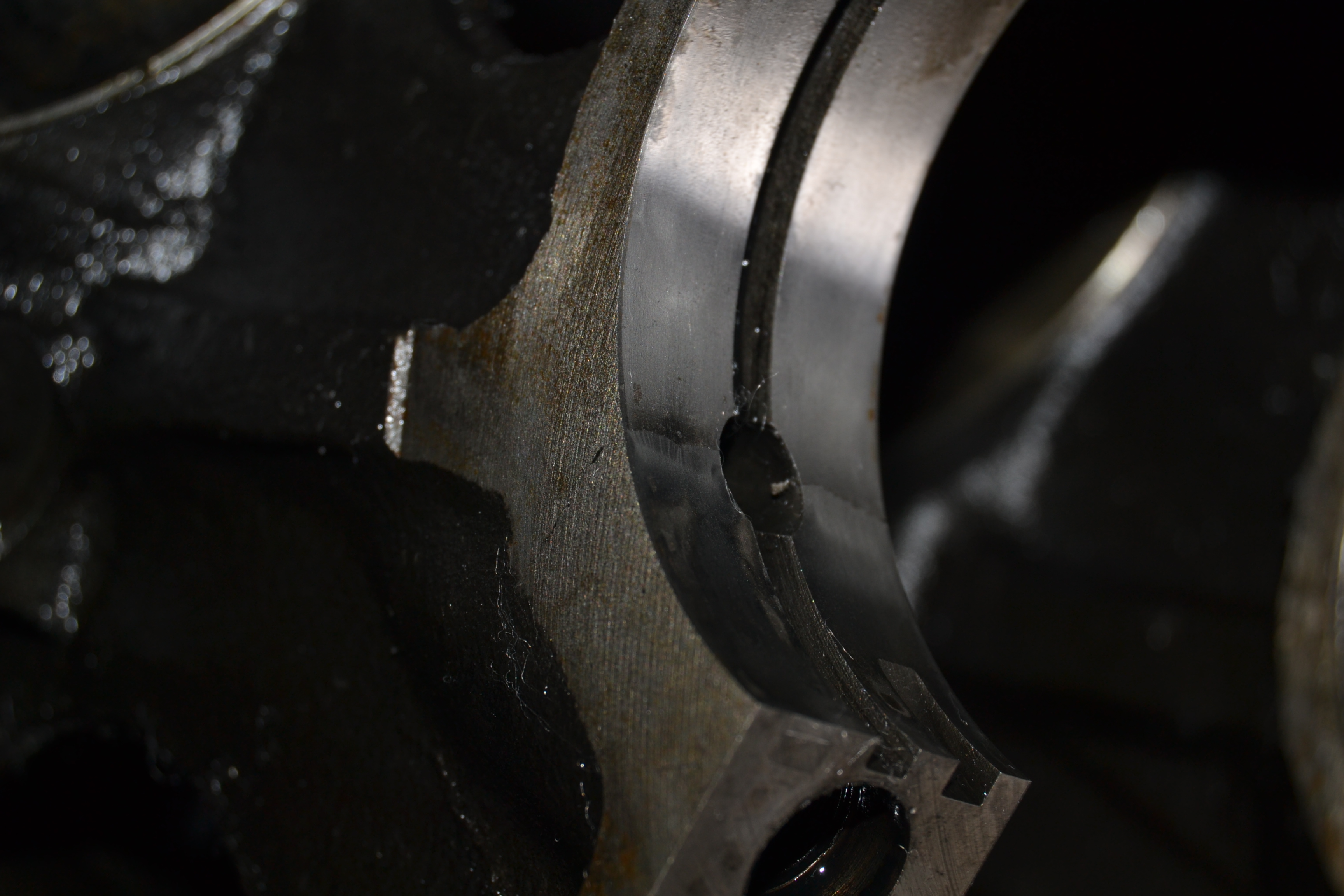

сегодня обнаружил трещину по постели коренного №2 в БЦ. Это фатально? Это делается\восстанавливается?

Re: 4D56T Моя первая капиталка.
П-2;4д56т,93-5d,АКПП
М-2;6ж72,92-5d,АКПП;4,875;СС

жаль, что на форуме материться нельзя... Это просто п........ Попадалово.OreSHik писал(а):Блок в металлолом!
Пока никаких мыслей нет, это надо пережить.

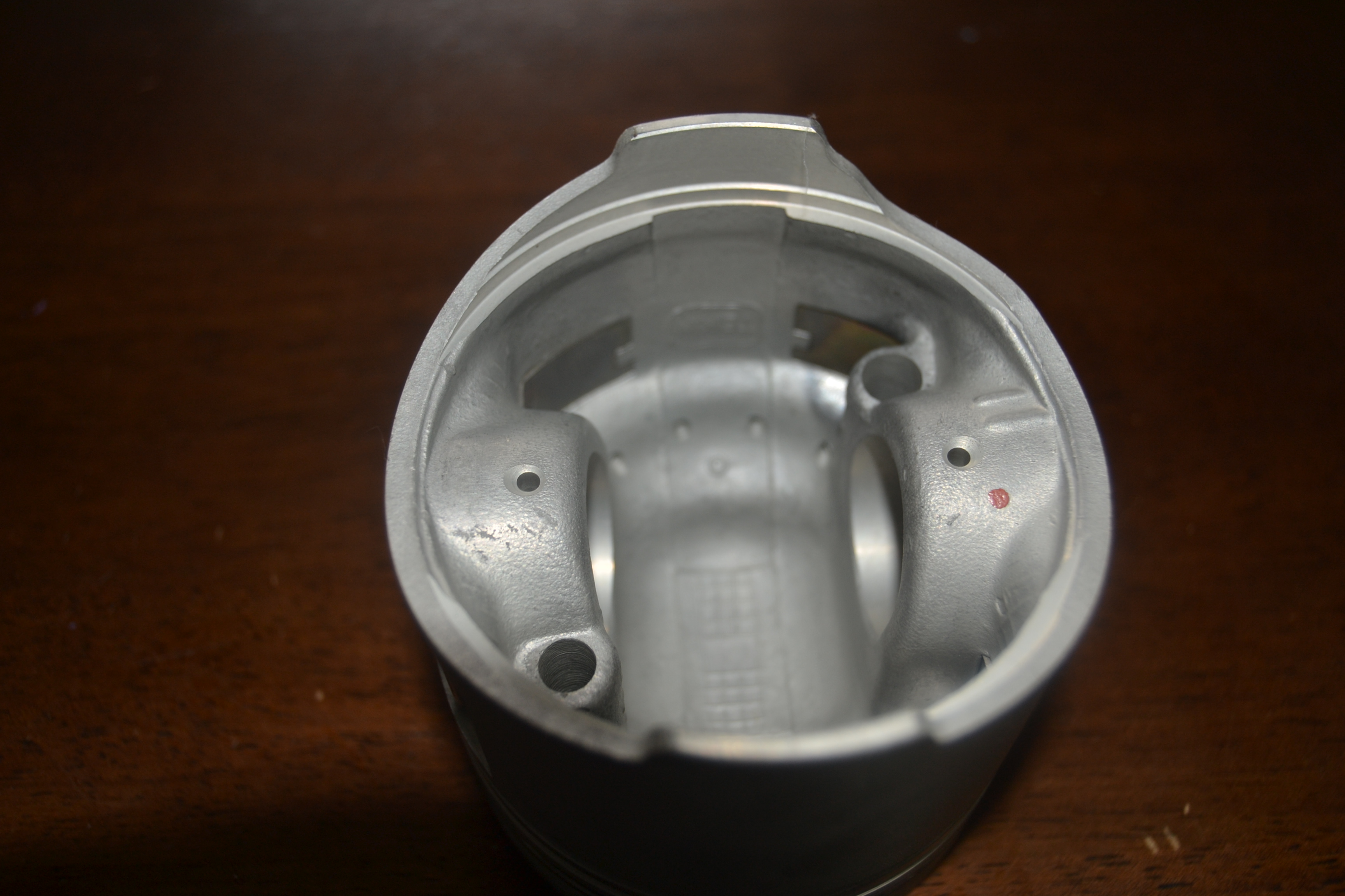

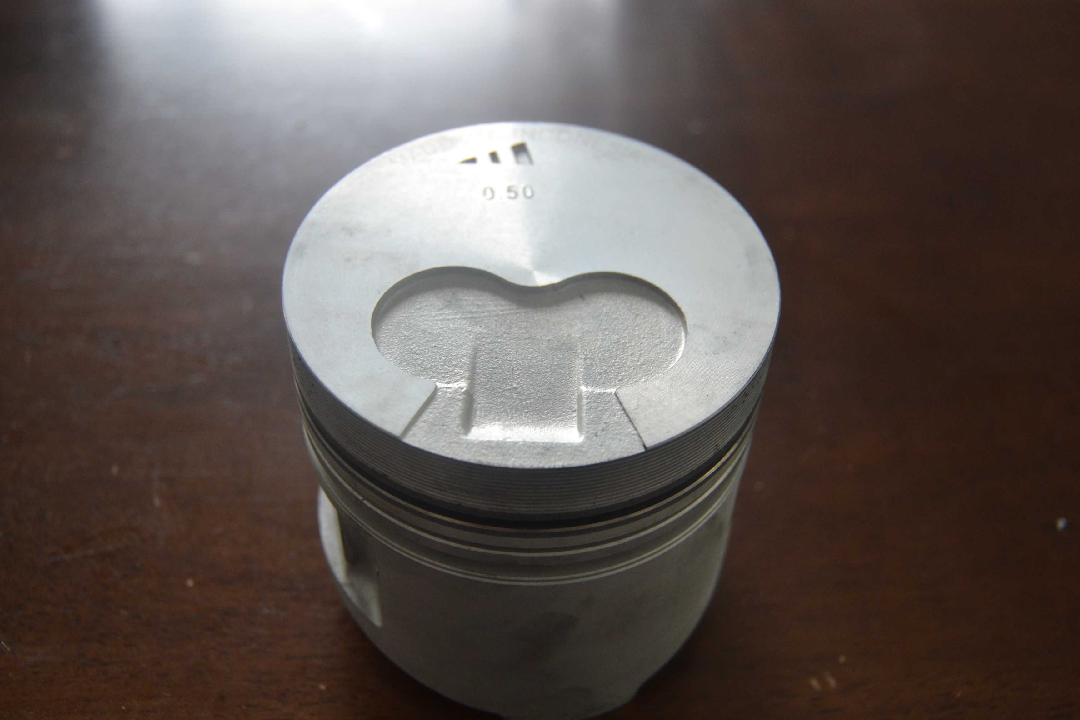

Итак, как я писал выше, приобрел я комплект поршней Teikin 43242AG . Думаю, кому-нибудь когда-нибудь пригодятся фото поршня (ну к вопросу какой формы верх поршня, наличие масляных галерей и т.д.)

эт поршневая под ГБЦ с клапанами 3,3..или по простому - "с утопленными"..поршенек, который на последнем фото - второй
( или четный)...треугольничек указывает направление установки..масляная галерея присутствует..
как то так
как то так

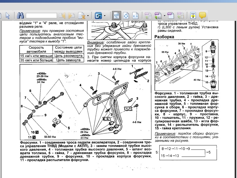

киньте в меня картинкой/ссылкой на моменты затяжек болтов в 4Д56...
не головы самой, а все что выше...крышки РВ, ось коромысел, форсунки и тп....куда то листок из своей книжки про..любил (((
можно и это )))
