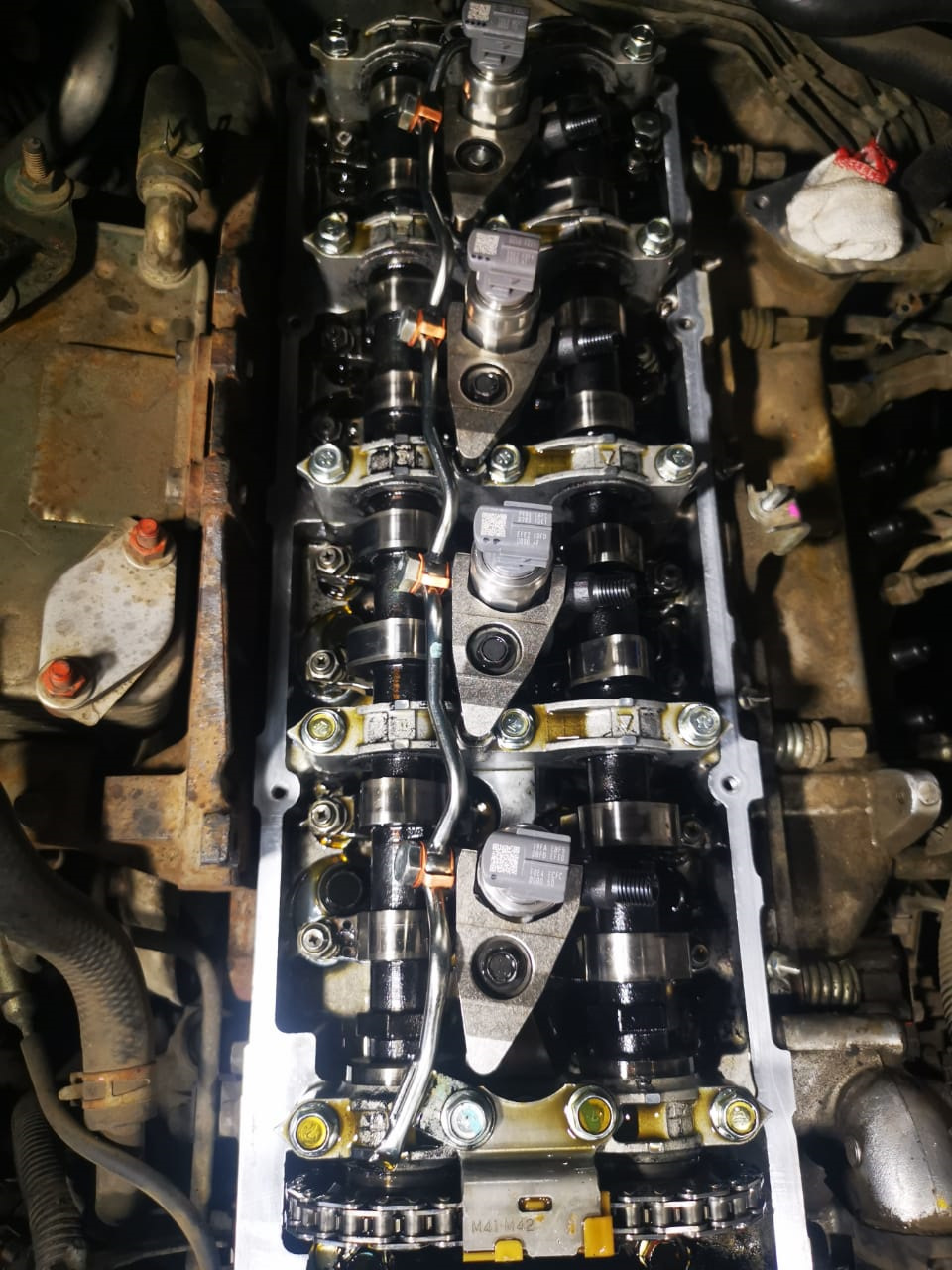

SmoAG писал(а): Эх, на этой неделе разменял 400000 км, так как то большое, было принято решение его растянуть, ввиду тото что сальники топливных трубок уже начали сопливить, было принято решение начать с мотора, регулировка клапанов, замена сальников.
Начиная со 100000 до 350000 в мотор лилось ликви моли, но ввиду его дороговизны, последнии 50000 пробег на мобил делвак 10/40. Фото того что под клапанной крышкой. Все очень прилично, золота нет, износа беговых дорожек роликов не обнаружено, 4 клапана вышли из допусков по зазору. Цепь еще в допуске 20-18мм, но если так пойдет, то наверное в следующей зиме менять.

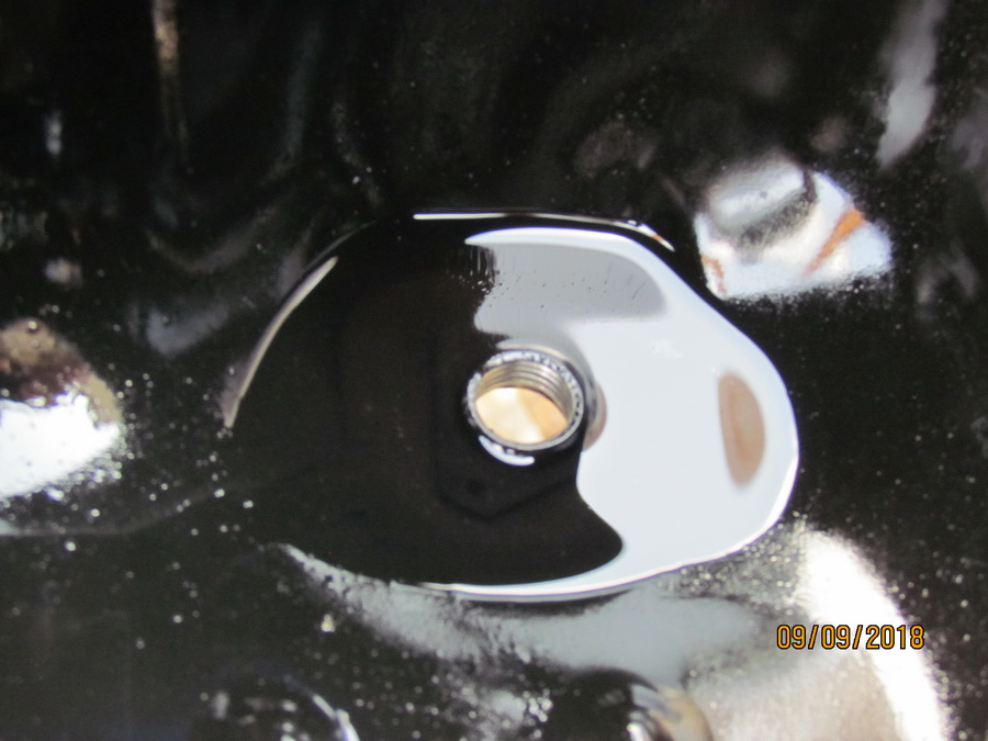

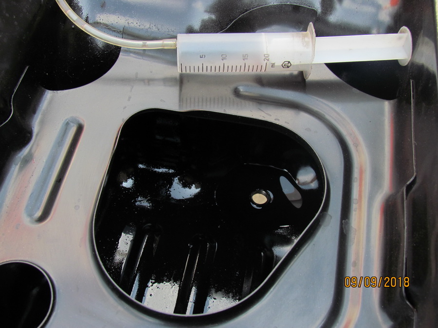

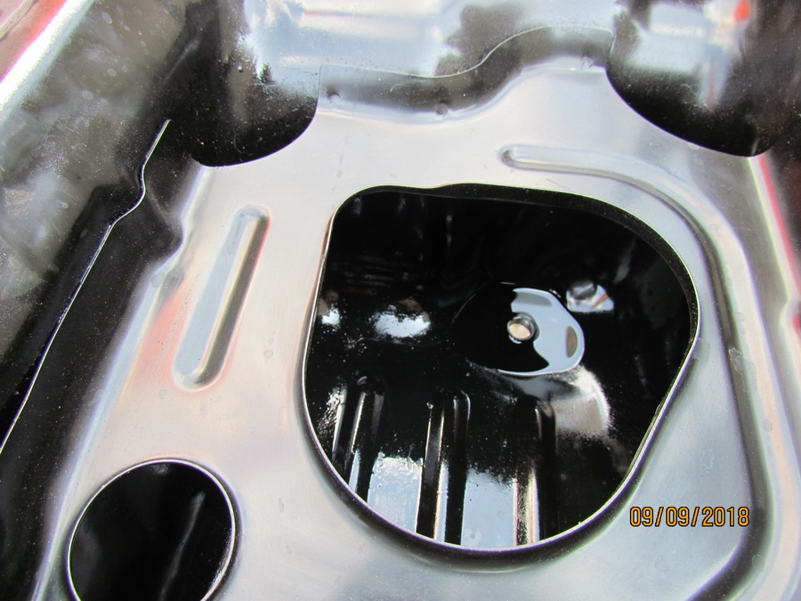

Это все, что остается в двигателе из несливаемого. 19 милилитров...

Не сливаемый остаток, это 19 миллилитров, среднестатистически. Я дал реальные фото, где поддон стоит на столе, с учетом наклона двигателя в моторном отсеке. Моется не для того, чтобы разбавить, а для того, чтобы убрать "иную химию", которая может незадружиться с химией нового масла. Салидол, это не от того, что долго не меняли масло, а от критического загустевания/загеливания, в следствии смешивания с недружественнной химией...

Dizel Man писал(а): Не сливаемый остаток, это 19 миллилитров, среднестатистически. Я дал реальные фото, где поддон стоит на столе, с учетом наклона двигателя в моторном отсеке.
Статистика от Росстата?
В 41-ом, да и практически в любом моторе остаётся до литра масла.
Ты забыл радиаторы, теплообменники, коленвалы и масляные насосы приложить с учетом уклона........
Если мне не изменяет склероз, у нас объем масла 9.8 л. При замене влазит от 8 до 8.5 л. Никакими 19 мл даже близко не пахнет.
