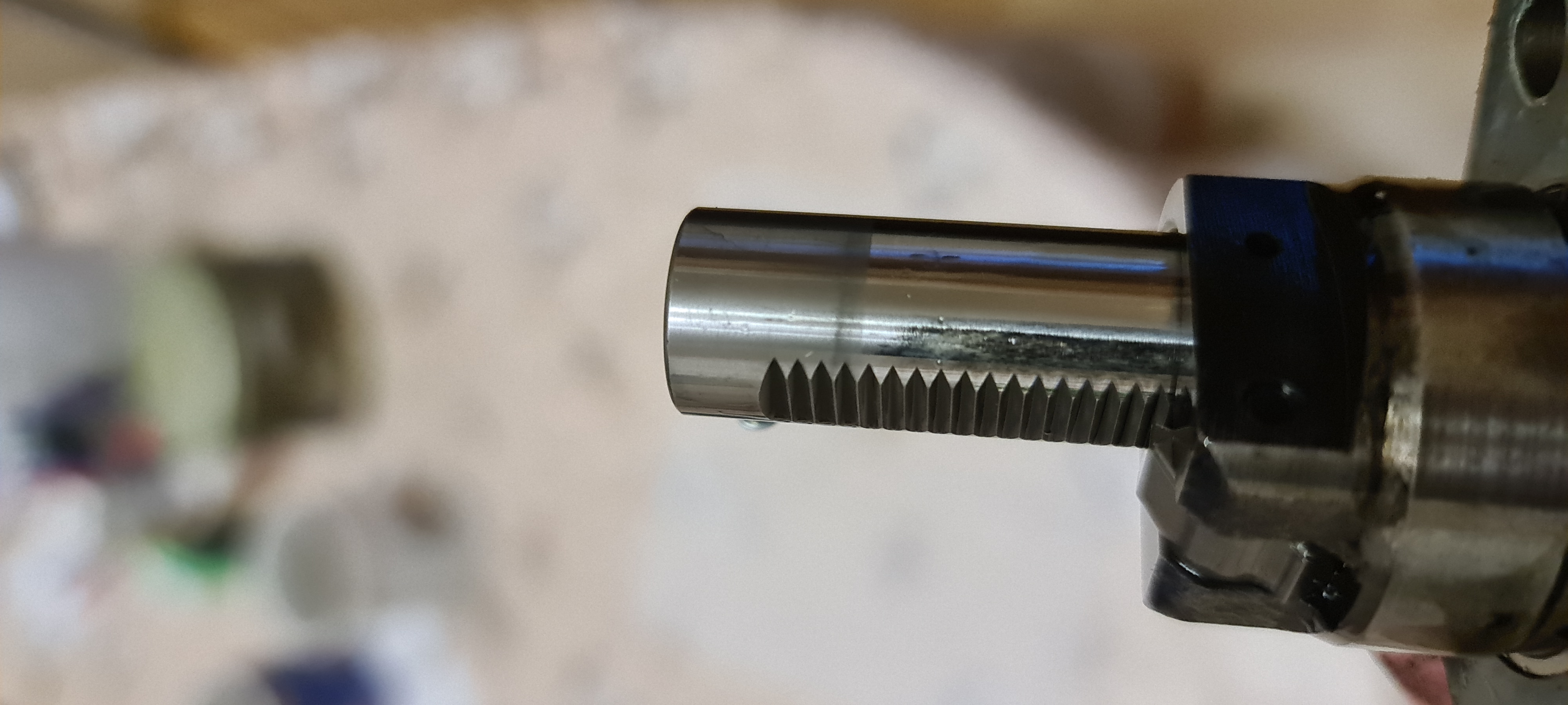

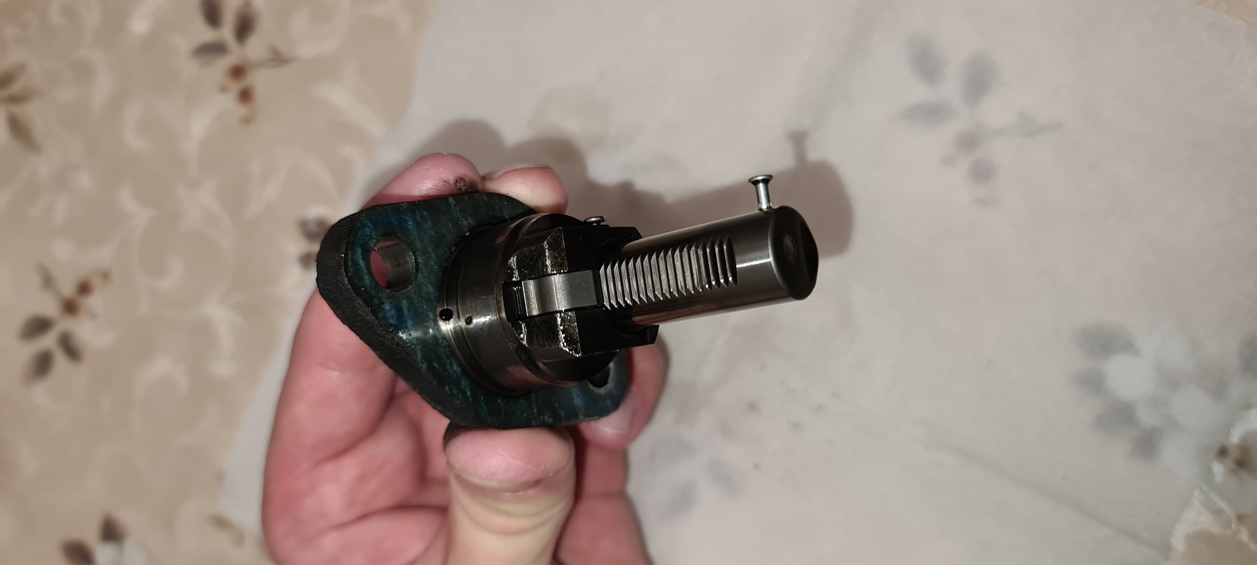

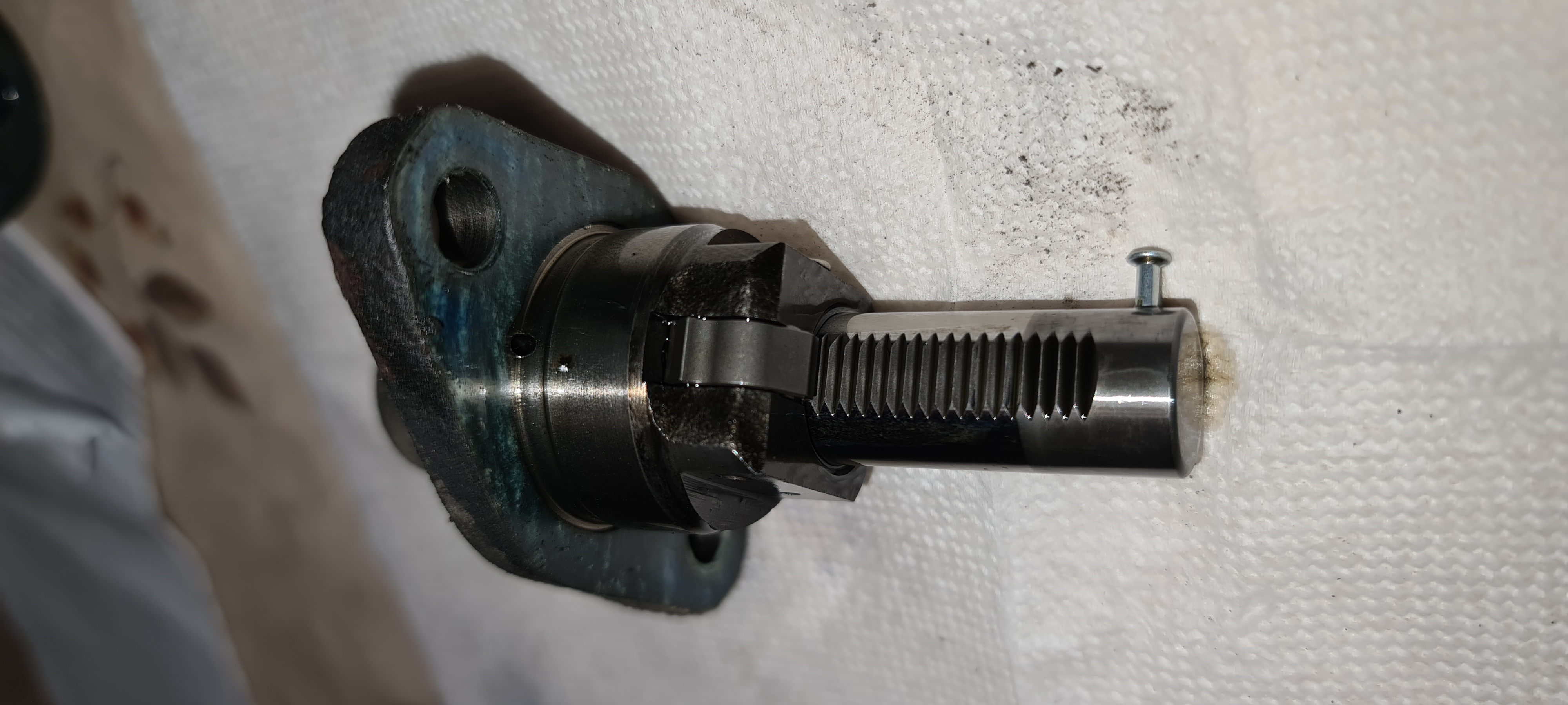

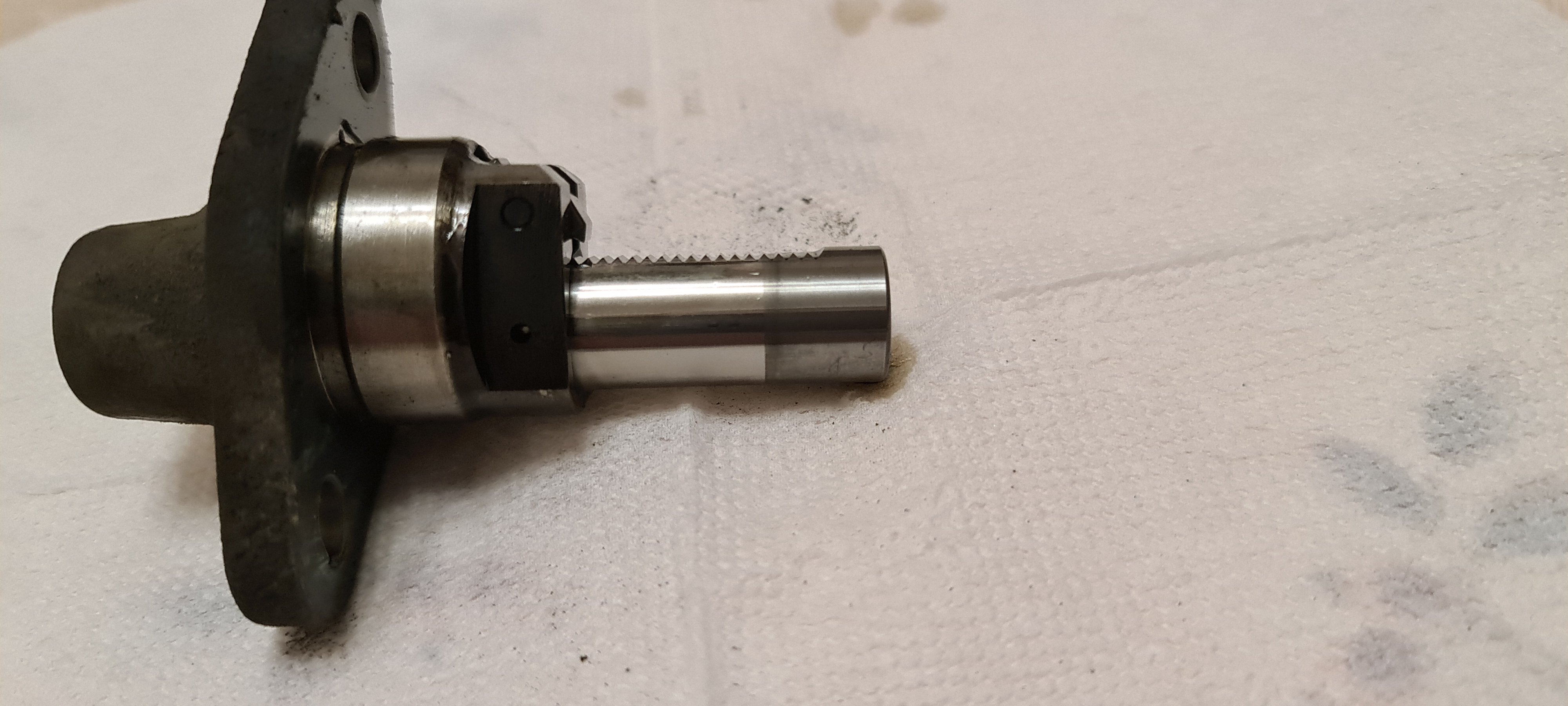

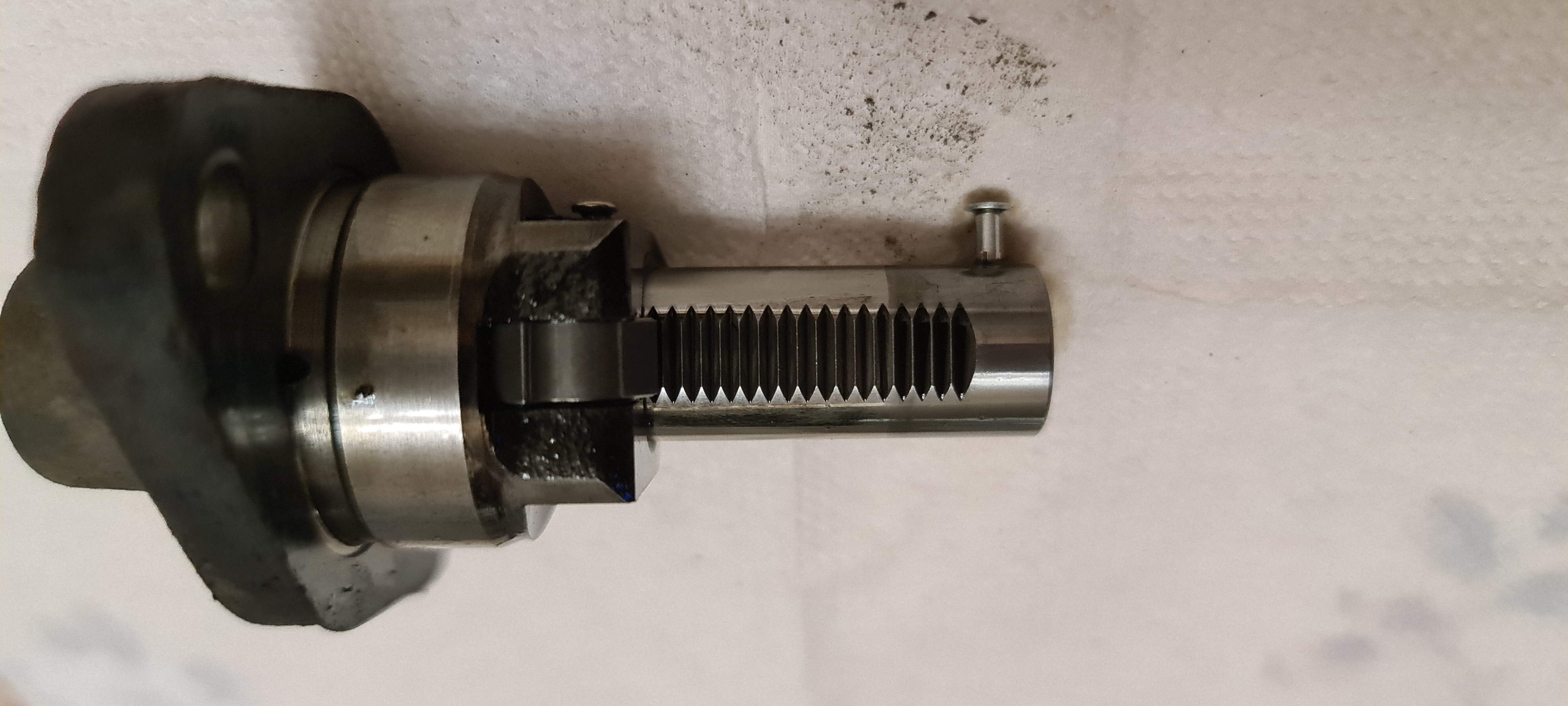

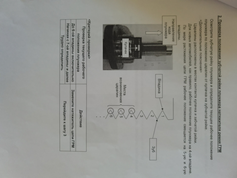

Добрый вечер, ребята пожалуйста оцените состояние цепи по состоянию натяжителя. Машина 2008 года, 190 л.с., пробег 240 000, замена натяжителя была на пробеге 91 000. ЕГР не заглушен, чистка раз в 20 000 км, масло до СВО Mobil 3000 X1 Formula FE 5W-30, сейчас Лукойл Армортек FD 5w-30. Замена масла раз в 7-9 тыс. км.
Как я понимаю, натяжитель работает на 6 зубе. Зубья без сколов. Пятно контакта 4 мм. Как я понимаю по признакам, натяжитель нужно заменить. Цепь под вопросом.
Спасибо заранее.

Yaroslav писал(а): Как я понимаю по признакам, натяжитель нужно заменить
Какие есть признаки?

Непопаджеро писал(а): Какие есть признаки?
Вот по этому источнику. Работа натяжителя на 6 зубе, пятно контакта менее 6 мм. Достоверность не знаю.

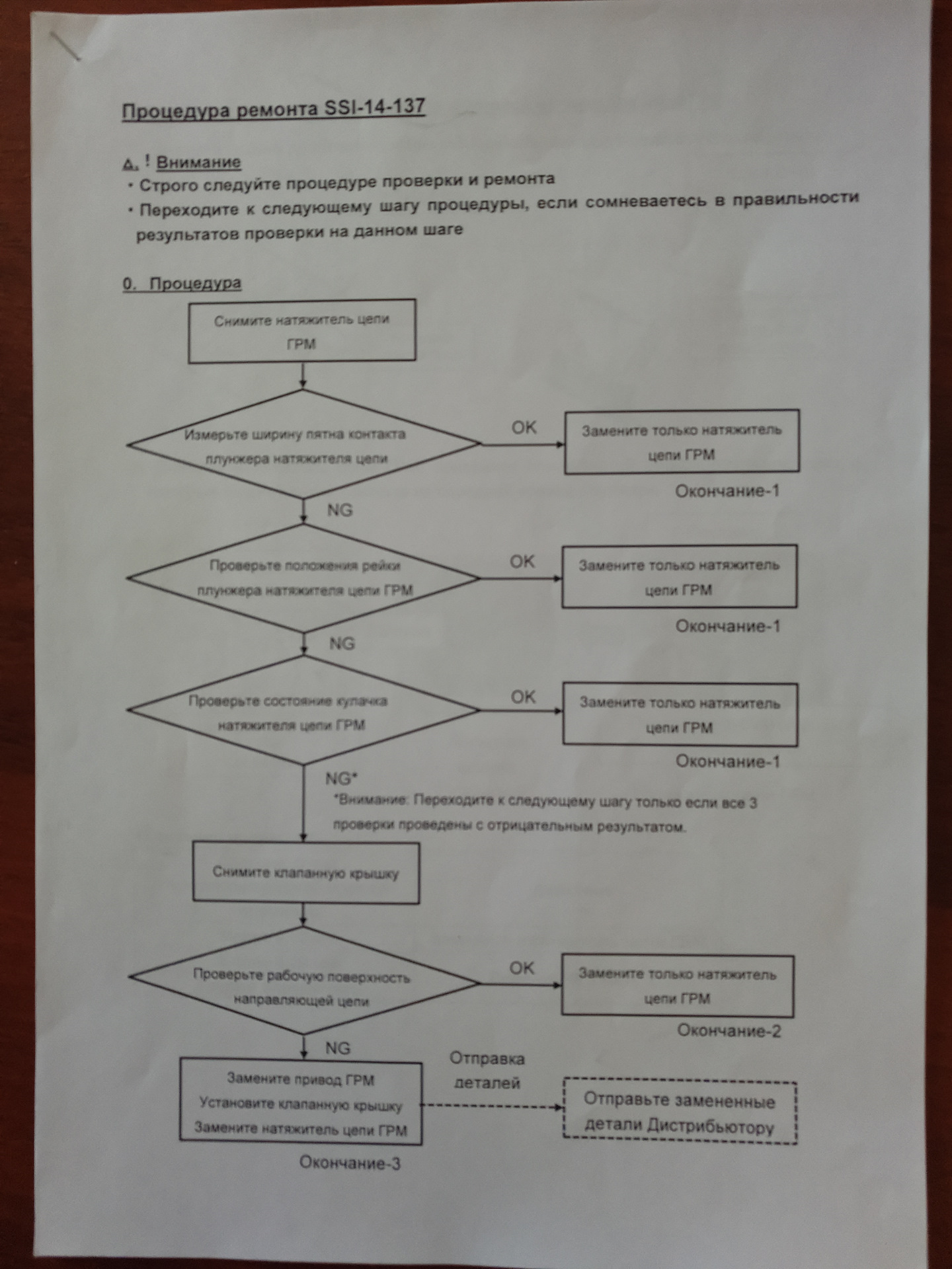

Судя по этой инструкции любой натяжитель нужно заменить или перейти к третьему шагу. Кстати что там ? ))
Вероятно "кривой" перевод. По логике не "заменить" , а "взвести и установить обратно" )

Непопаджеро писал(а): Вероятно "кривой" перевод. По логике не "заменить" , а "взвести и установить обратно" )
Согласен. Не мучить голову, взвести и поставить обратно с новой прокладкой. При регулировке клапанов снять верхний успокоитель и дальше по ситуации.
Либо заменить натяжитель и через 500 км проверить, на каком зубе работает. Наверное так будет правильно.
Как я понял, была какая-то отзывная компания, к которой и был выпущен данный мануал. Но натяжитель итак стоит другой.

Сейчас на нем пробег 150 000 и думаю, что замена не будет лишней. Может быть есть смысл откатать на новом километров 500 и далее оценить на каком зубе работает. Следы работы есть ведь и на 6 и на более высоких зубьях, то есть отработав на 6, он мог перейти и на 7 и далее. Далее после снятия КК думаю снять верхний успокоитель и оценить износ. Тут как я понимаю в любом случае потребуется снятие натяжителя. Также замерить расстояние между ветвями цепи, хотя не до конца разобрался, каким инструментом это сделать, чтобы получить точный результат. Пока думаю вставить между ветвями лист картона в форме острого треугольника и где потом будет загиб картона, там и мерить схождение. Если состояние успокоителя и схождение ветвей будут отрицательными, то замена успокоителя и аккуратная езда до замена цепи.

Текущий пробег машины 240 000. Натяжитель менялся 150 000 назад, на 91 000 км. Цепь не менялась. Маленькое пятно контакта 4 мм на плунжере пугает, как будто он не додавливает.

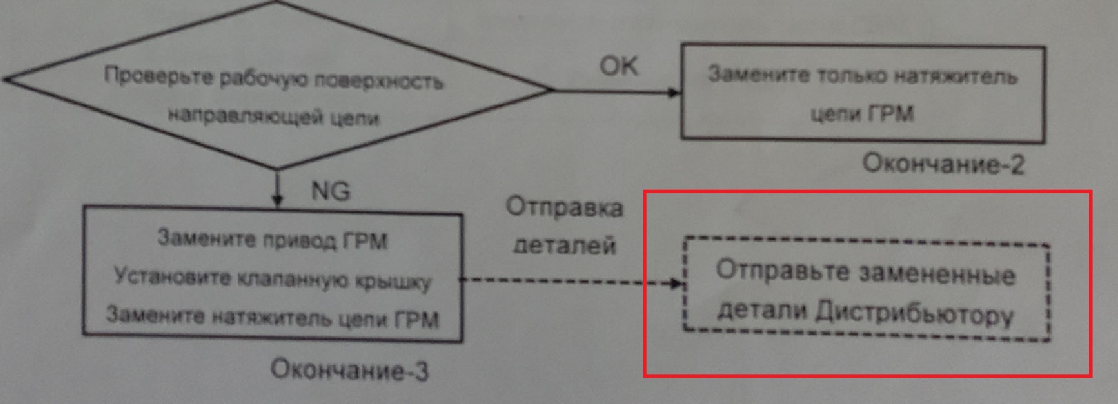

Башмак натяжителя находится на ведомой ветви привода , т.е. нагрузку на себя не принимает , а только выбирает слабину.
Вышеприведенный талмуд действительно намекает о безусловной замене натяжителя. Они есть под двумя номерами и с разными крючками. Какой меняли на какой ?

Snooper, скажите, то что пятно контакта плунжера 4 мм, о чем это может свидетельствовать?
