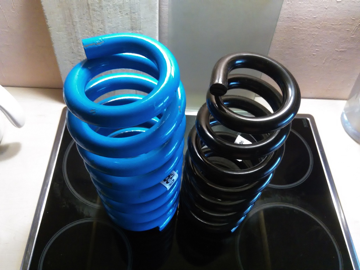

Re: Вариант решения проблемы жесткости подвески
Ну ё-маёSNOOPER писал(а):А греешь то зачем???
Чтоб больше стали
Тоесть на морозе спрячутся как......Свят писал(а):Ну ё-маёSNOOPER писал(а):А греешь то зачем???
Чтоб больше стали![]()
Это и есть тру прогрессия
Это что от паджа4?
