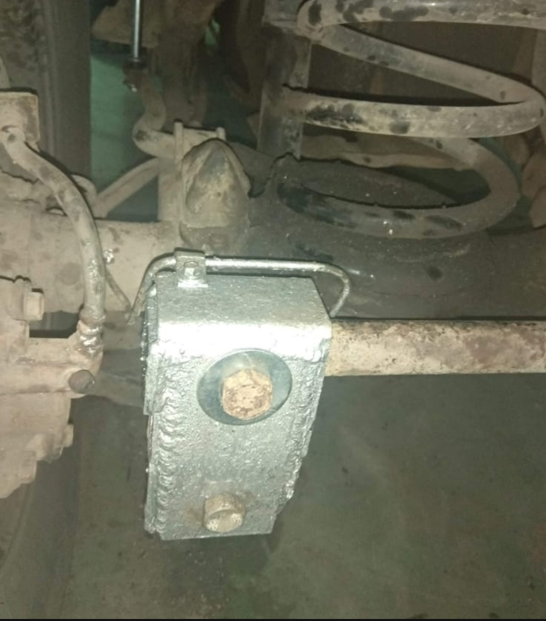

Братцы здрасьте, подскажите, на сколько критично вместе с установкой регулируемой панары устанавливать и проставку для кардана. Планируются пружины от патрола

yazhek писал(а): проставку для кардана
Продавцы этих проставок скажут, что очень критично, что без них ездить нельзя.
А фактически я 5 лет на патроловских пружинах без этой проставки езжу, пока ничего не сломалось.
Вместо вварки в панару устанавливал дроп бокс.
Но по факту каждый сам решает.

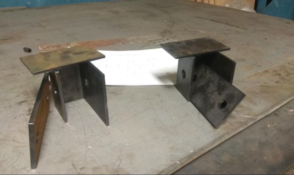

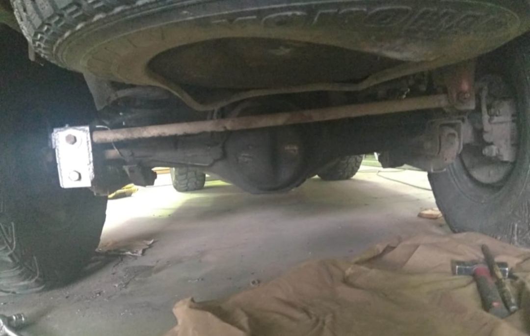

_Старлей_ писал(а): Вместо вварки в панару устанавливал дроп бокс.
я тоже собрался дропбокс поставить, но не на правую, а на левую часть. Нет чертежей?

yazhek писал(а): но не на правую, а на левую часть
Я как раз на левую и ставил.
Чертежи брал на драйве и подгонял размеры под себя

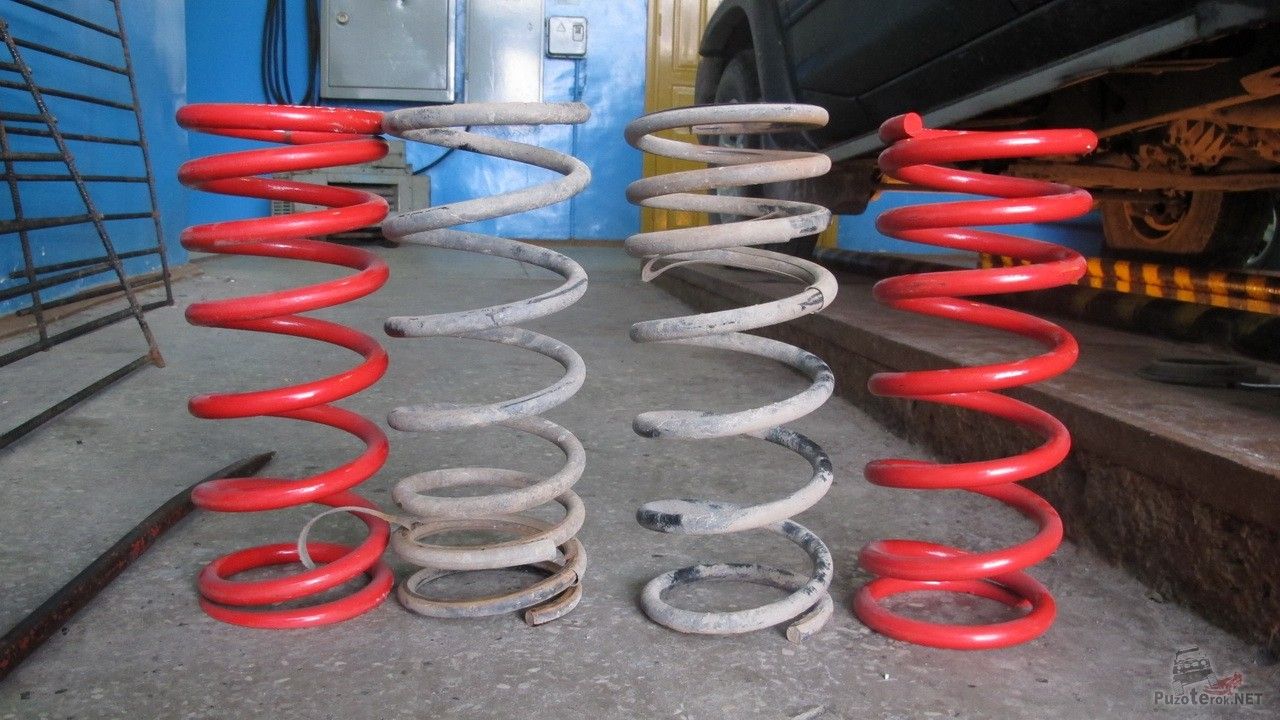

Коллеги, недавече у нас с сервисменами возникло недопонимание в отношении верха и низа патроловских пружин. Как все-таки должны располагаться они. Подскажите, все-таки правильное их положение. Вот к примеру картинка из ынтырнета. Ну и соответственно вопрос то вырос из того, где подрезать нужно пружину, снизу или сверху. По моей логике в центре две пружины стоят правильно и подрезать нужно низ
Сообщения: 20455
Благодарил (а): 101 раз
Поблагодарили: 1349 раз
Пружины и амортизаторы на Спорт. (Бюджетный лифт)
Вех как правило ровней. низ с уступом( на нижней чашке есть выступ под упор пружины) вот низ и резать

как я читал.парол пружина задняя правильно стоит если частые витки снизу.
но если резать то их и режут .
а зачем резать решили? поставте. может и ничего. авто присядет.
у меня лопнул верхний виток . я кольцо это выгреб из пружины. намека на просадку или неровно зад стоит . даже не заметил

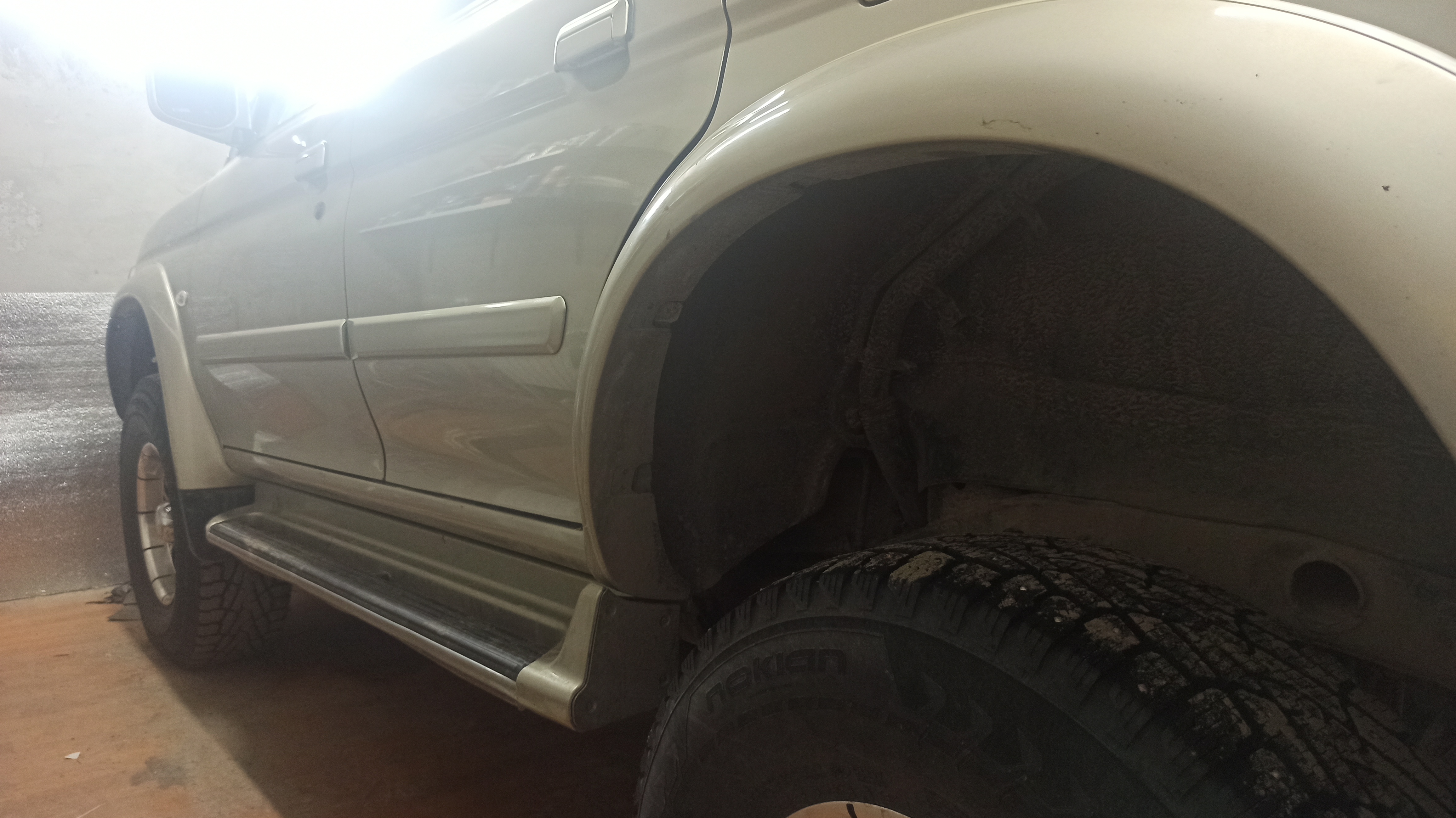

Fox414 писал(а): а зачем резать решили? поставте. может и ничего. авто присядет.
После обеда сфоткаю. Хотя в гараже фотка не передаст этого угла. Может лучше даст представление расстояние от верха колеса до арки? Сильно стремно задран зад. Впереди поставил рычаги ЛК трак, сильно накручивать не стал, ни к чему это, но перед поднял на 3 см, думал будет достаточно чтоб жопа не высоко была. Хрен. Поставил силовик, а она всего на 1 см опустилась. 109 до арки на 33 колесе. Я сажусь на пол задницей и головой в нише от запаски даже кузов не цепляю.

Патроловские пружины излишне жесткие, на п2 длинном (который изначально тяжелее спорта) они не особо проседают, подрезав пружины, выровняете только высоту.
На ходовых качествах жесткие пружины окажут негативное влияние на устойчивость по пересеченной местности.

Может не отражает фотка всей сути, гараж завален, но от колеса до арки 31.5 см! По отношению к переду сильно высоко

Fox414 писал(а): как я читал.парол пружина задняя правильно стоит если частые витки снизу.
Начитаются же херни всякой...
Резать редкие витки, ими же ставить на мост.
