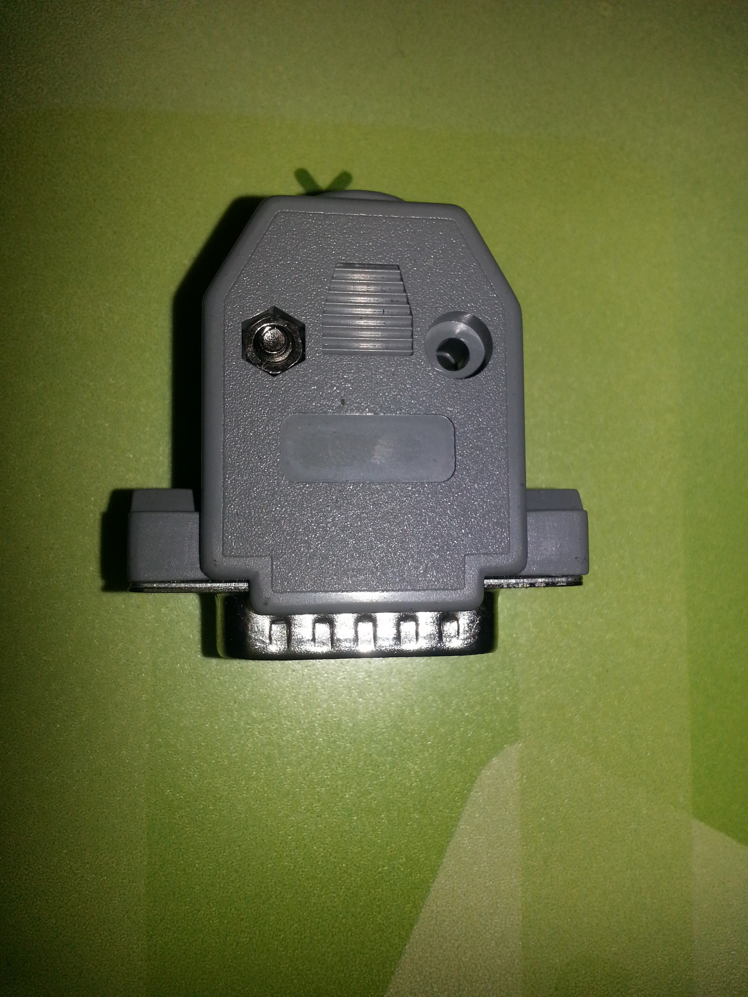

Есть два варианта как исправить. Первый -самому. Надо проверить контакты мамы. На продавливание внутрь, можно попробовать чем то мягким, например спичкой. Потом одиночным контактом, отдельно добытым, с примерно одинаковой толщиной. Надо его по очереди примерить в всех трёх контактах мамы и выявить возможное ослабление. Если надо то шилом, без разборки мамы, подтянуть лепестки. Та вилка которая отсутствует, она заклинивает стопоры, которые не дают контактам продавливаться. Если стопоры уже стоят на месте, то вилка роли не играет. Встречал немецкие устройства, в которых эту вилку не ставят специально. Так разъём глубже садится. А вот папа как раз часто выдавливался резинкой уплотнителем, из мамы проводки.
Можно его доработать. Снять внутри кромку с корпуса папы, тогда резинка лучше заходит внутрь.
Так как на весу трудно соединить два разъёма, то лучше поперёк стянуть их стяжкой.
Были случаи именно с папой блока, он наполовину выдавливался и выявляли это уже когда он совсем выпадал. У всех по разному. У кого после прогрева, у некоторых только утром на холодную.
Это в том случае если с заглушкой продолжались глюки. Только откуда взялся чек по ЕГР?
Плату лучше на всякий случай промыть в спирте. Много лет под капотом, на свежем воздухе.
Второй вариант это отправить мне. Я проделаю все процедуры проверки, перешью на новые карты, залью лаком, если надо то поменяю корпус разъёма, или контакт, поставлю вилку.
Все комплектующие имеются, устройство поддерживается. На всякий случай лежат пятьдесят
печатных плат, на случай замены, если разрушились дорожки, от длительного воздействия воды. Но пока так никто не топил.
Мне надо быдет заплатить только за обратную отправку 20$.
Точно продолжало глючить с заглушкой, без платы?

Да с заглушкой или с платой все одинаково.FGC писал(а):Точно продолжало глючить с заглушкой, без платы?
1)Вы не могли бы дать номер разъема. По каким параметрам его найти.
2)Как мне его(бокс) Вам передать может поездом?

Пойди на разборку япошек, такой разъём идёт на фары Mazda Xedos 9, праворукого.
Передать можно поездом, после 25 буду в стране.
Если и с заглушкой, то просто подтянуть и забыть.
