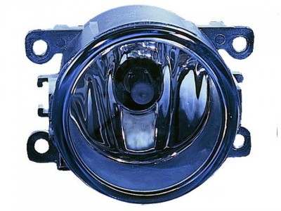

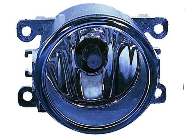

Спасибо.Свят писал(а):Встает Hella 90мм,код 1n0 008 582-007,ц-1031 руб.При установке На саморезы шайбы большего диаметра, в опорной пластине вырезается кусок, мешающий фиксатору: в декор.кольце изнури под большим углом убирается пластик, мешающий застегнуться фиксатору.
Противотуманки штатные такие же как на Рено Логан и фордах. Цена вопроса в москве 1500р. Так же в южке можно купить отдельно стекло.
От Рено Логан:
Valeo Renault 8200074008 оригинал
А глупый вопрос лево и право одинаковые?
Соболь 4х4 VQ35 стандарт

Я их сам не ставил, но вроде разнецы нет..
Вот одно из описаний Megane {+kangoo 03-/ct c4 04-/ct c5 05-/ct picasso 05-/fd fusion 02-} фара противотум л=п, Фара противотуманная с обеих сторон

Они подходят вместе с проводкой-фишками, или только сама ПТФ? Мне с фишкой надо, оборвалосьСвят писал(а):Я их сам не ставил, но вроде разнецы нет..
