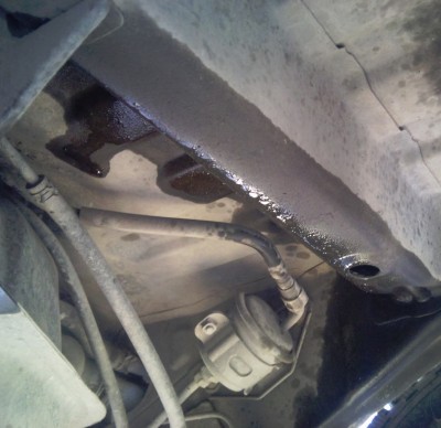

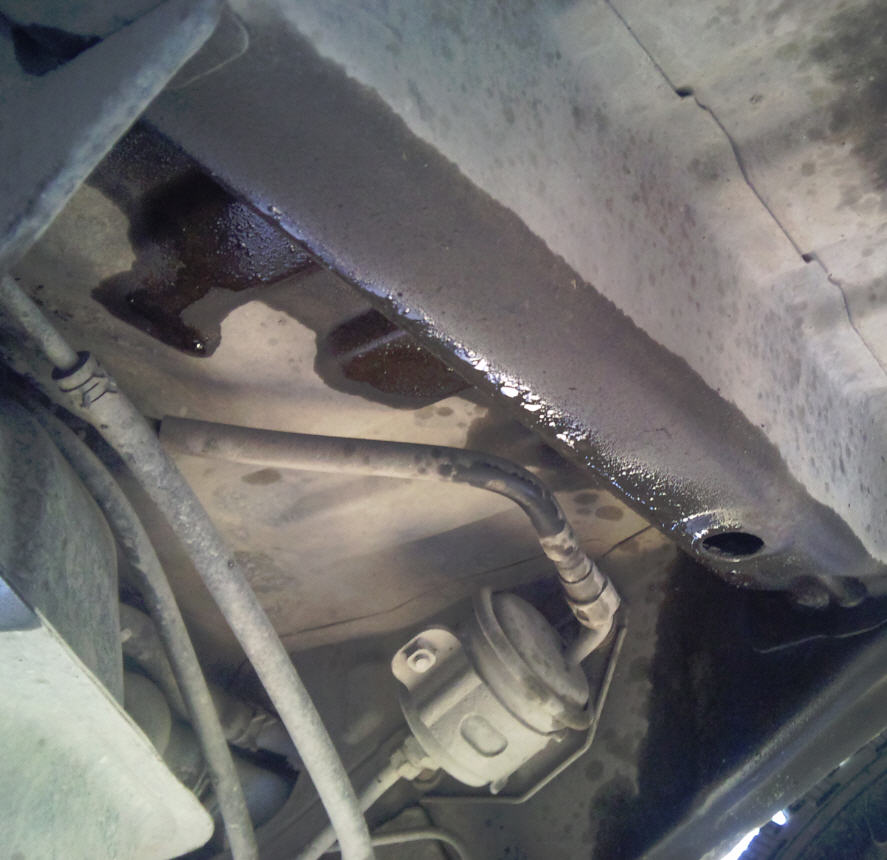

опосля морозов вот такая вот попа на попе
но так как не капает сильно не заморачивался (под машиной сухо), хотя капелька постоянно висит
сегодня обратил внимание что внутренняя сторона колёсьев задних в масляных пятнышках :=-O:
заглянул ....
всё думаю... бензобак потёк.
лезу дальше.
руку с трудом просунул - масло енто.
в салоне раскидал вещи, всё сухо... бутылки с НЗ маслами тормазухами все целы.
на выходные теперь придётся искать гараж видимо, да пытаться найти источник :*WALL*: (вот только мыслей пока нет откуда такой фонтан был)
P.S. шланги на сколько смог подлезть посмотреть - все целые и сухие, а то вдруг думаю это тормазухой зафигачил.... но нет.

сапун забился наверное, большое давление было когда масло нагрелось, вот и выдавило через герметик :)

Glukc, спасибо гляну. если там герметик выдавило то какой надо юзать? судя по схемам имеется вввиду разборка "ореха"? сильно сложная процедура? ни разу туда не лез вот и вопрошаю в надежде на полезные наставления.

vk2 есть небольшой геморойчик, надо скидывать полуоси и кардан, отдирать до конца орех и на серый герметик сажать, в принципе работы на 2 часа при наличии съемника полуосей

о нет.... только не полуоси. кардан то чёрт с ним, не проблема. а вот найти широкий гараж для выдёргивания полуосей жопа :(
