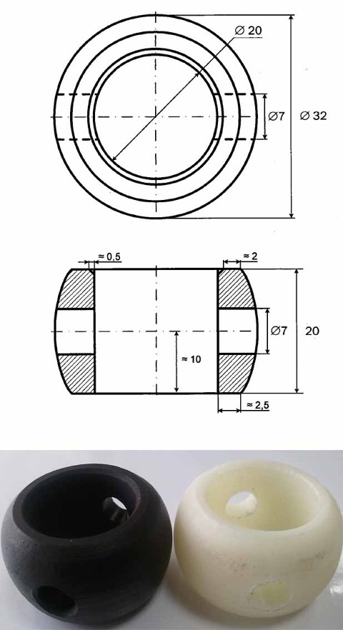

Нашёл причину. Развалился сухарь в рычаге, про него тут уже писали. Теперь вопрос что делать? Пока временно вкорячил пробку пластиковую от шампанского, но чую это совсем не на долго. От чего подходят?? Писали вроде что от Грейт вола подходят, кто-нибудь ставил?

в Экзисте по этим сухарям отказ приходит.
ищите токаря,делается всё за 10 минут,и 100 р.
спасибо автору за чертёж!!!!

Вам спасибо. Попробую вытачить.asferrum писал(а):в Экзисте по этим сухарям отказ приходит.
